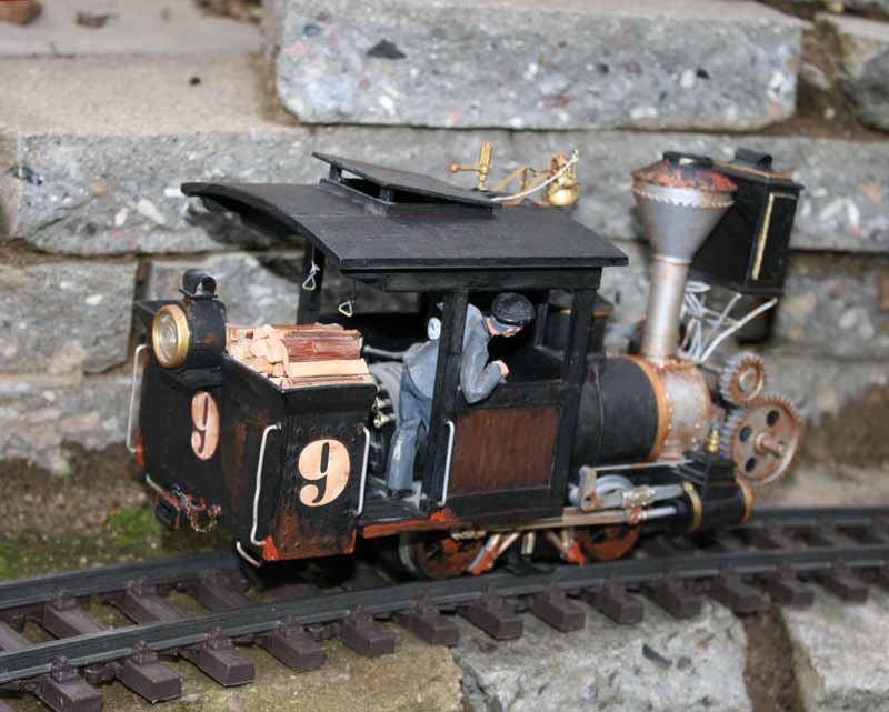

hier mal eine ganz andere freelance-Rusty, gewissermaßen europäisiert-frisiert mit einem - welch ein Frevel - Austausch des Führerhauses gegen das einer Stainz.
So ist jedenfalls eine Art heimische Waldbahnlok entstanden.
http://img136.imageshack.us/img136/6088 ... pierv8.jpg
http://img249.imageshack.us/img249/4582 ... pieyi6.jpg
http://img402.imageshack.us/img402/2563/161lok3jd4.jpg
Bin gespannt auf euren Kommentar.

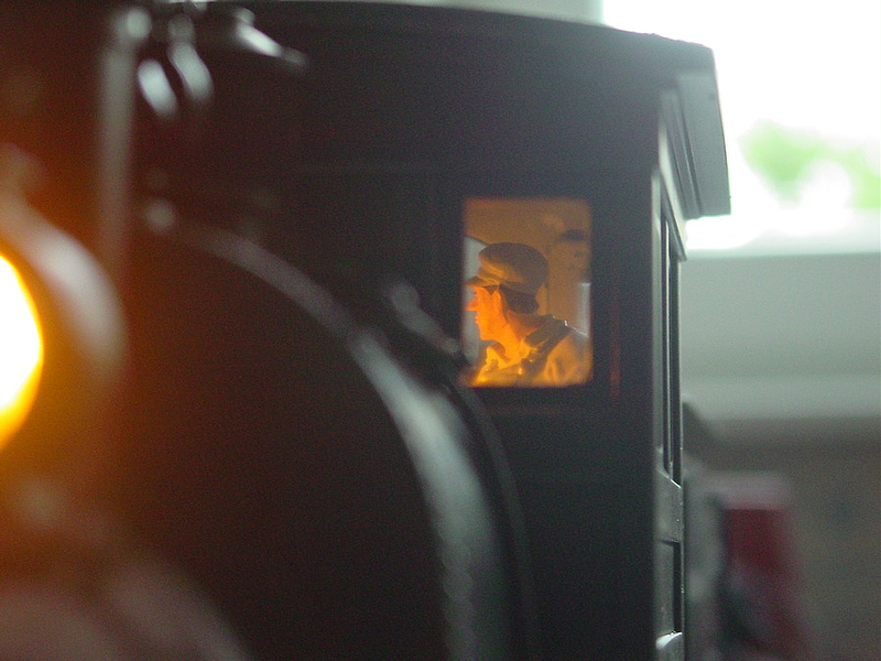

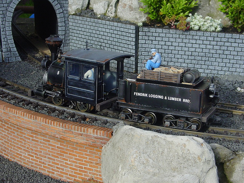

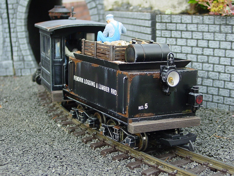

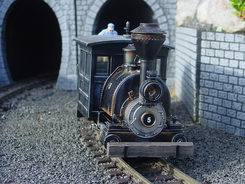

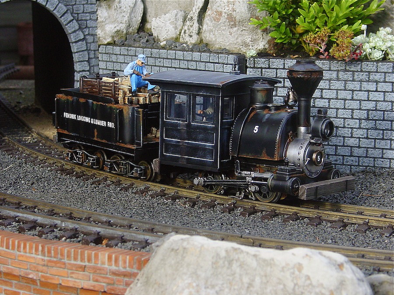

Nachdem ich hier die schön zurechgemachten Porterloks gesehen habe, bin ich auf den Geschmack gekommen, die Rusty meines Sohnes auch etwas zu "veredeln". Von der Idee war der junge Mann zunächst nicht angetan, das Ergebnis begeisterte ihn so sehr, daß ich jetzt noch eine von seinen Loks in die Mangel nehmen soll.
Die Maschine wurde ohne konkretes Vorbild verändert. Meine Gartenanlage hat kein Waldbahn- oder US-Thema, aber das soll einen ja nicht daran hindern eine nette kleine Lok zu haben.
Die Lok selber wurde nur marginal verändert. Ein Massoth-Dampferzeuger kam in den Schlot, die Elektrik wurde entfernt und ein Massoth eMotion M Decoder eingebaut, die billig aussehenden Plastik-Stoßstangen wurden gegen gealtertes Echtholz ausgetauscht, die hintere Kupplung wurde gegen eine LGB-Tenderkupplung von einer 2015 getauscht, eine Lokführerfigur von Preiser wurde hinzugefügt.
Da die Porter 0-4-0 oft nur auf Kurzstrecken eingesetzt wurde hatte sie oft keinen Tender, sondern der Holzvorrat wurde im Führerhäuschen untergebracht. Andere Loks dieses Typs zogen einen kleinen, zweiachsigen Tender. Wasser war ja im Satteltank untergebracht.
In die Hände fiel mir ein Dickie-Tender. Er paßt maßstäblich eigentlich nicht zu der Lok, aber weil er nun mal da war, wollte ich ihn in ein halbwegs stimmiges Accessoire verwandeln.
Der grellbunte Tender wurde mitsamt Fahrgestell etwa um 4 cm gekürzt um dem Tender ein gedrungeneres Aussehen zu verleihen. In das Fahrgestell wurden zwei neue Drehzapfen für die zweiachsigen Bachmann-Drehgestelle eingebaut. Die seltsamen Originalgestelle flogen raus. In die Drehgestelle kamen Bachmann-Metallachsen. Die Deichseln wurden so modifiziert, daß die LGB-Kupplungen so dicht wie möglich an die äußeren Achsen kamen.
Die Geometrie ist so, daß die Laufeigenschaften hervorragend sind.
Umgebaut wurde die Ladebucht des Tenders, ein Wasserfaß und ein Echtholzvorrat wurde hinzugefügt. Für die Rückwärtsfahrt kam ein großer Arbeitsscheinwerder an den Tender und bei Vorwärtsfahrt leuchtet die rote Schlußleuchte.
Das komplette Modell wurde in zerlegtem Zustand grundiert und lackiert in mattschwarz, mit Modellfarben, Pigmenten und Echtrost gealtert.
Unschön an der "Rusty" ist, daß mit keinem der drei probeweise verbauten Decoder der blöde Mabuchi-Motor leise und gleichmäßig lief. Die zwei Tams-Fahrdecoder waren absolute Grütze. Der Massoth M ist wesentlich besser, aber auch nicht wirklich gut geeignet. Alle getesteten Decoder haben eine maximale Motorfrequenz von 16 kHz. Das scheint nicht zu reichen. Moglicherweise bringt ein Zimo Besserung. Den kann man bei der Motorfrequenz feiner programmieren...
Beste Grüße ins Forum
Mike
Mike

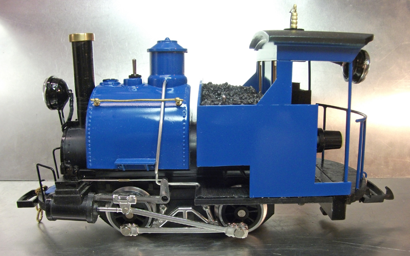

Rusty goes Darjeeling

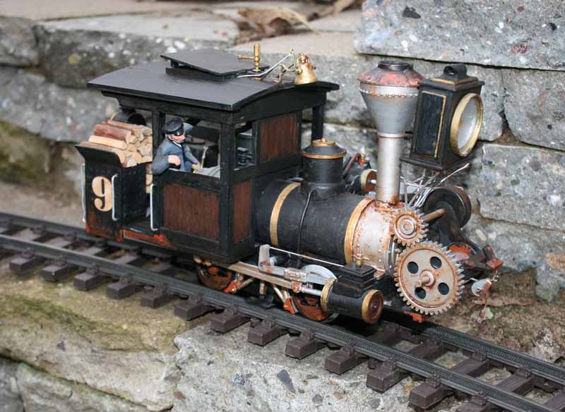

 hallo Rusty stylisten,
 hallo Rusty stylisten,ich habe mich mit einer "indischen" Variante beschäftigt:
 Darjee_kl_4 (Szigligeti Kerti Vasutak)
http://www.bahn.acnetwork.de/index.php? ... eling.html
aus Franken
Christian
