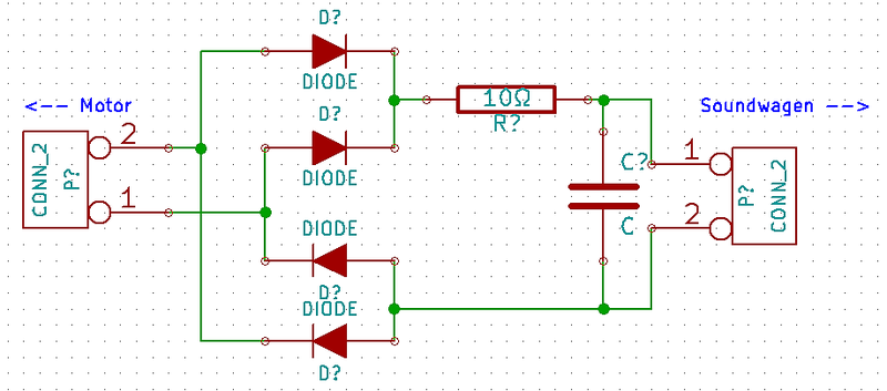

Mit einem Gleichrichter, einem Widerstand und einem Elko sollte es klappen. Ich habe mal fix einen Schaltplan dazu zusammengeklickt:
digital-analog-soundwagen (Sörn)
schaltplan: analog-soundwagen an digitaldecoder
Der Gleichrichter ist dazu da, das der Elko sich nicht zurück über den Motor oder Decoderelektronik entlädt. Ich kann Dir allerdings nicht sagen welchen Wert Du für den Elko brauchst, da ich nicht weiss was der Soundwagen an Strom benötigt und ob das ein lineares Verhältnis ist - ich würde einfach mal ausprobieren - vielleicht fängst Du mit 470µF an und steigerst Dich langsam in 500µF Schritten hoch.
Ein größerer oder kleinerer Wert schadet nicht - damit kannst Du gefahrlos experimentieren, es kann allerdings dazu führen, das Du bei großen Werten eine gewisse Verzögerung hast - d.h. der Soundwagen "bremst" ggf. langsamer als die Lok ;)
Größere Werte führen dazu, das der Soundwagen träger reagiert - also langsamer auf Veränderungen reagiert.
Was den Widerstand angeht: Der Wert ist ebenfalls geschätzt. Der Widerstand begrenzt den Strom, mit dem sich der Elko auflädt und schützt die Elektronik Deines Decoders vor Überlastung - d.h. viel kleiner als 10Ω würde ich den Widerstand nicht wählen.
