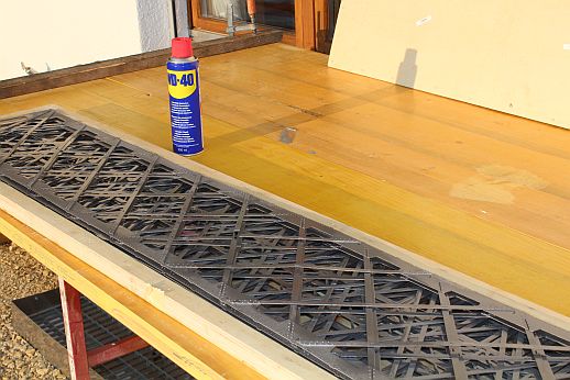

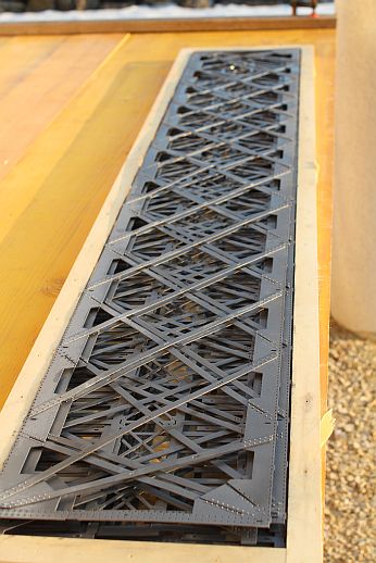

nachdem meine Hand nun schon fast genesen ist, muss wieder etwas gehen. Nach langem Unterbruch, habe ich mir unter Anderem vorgenommen endlich die Hinterrheinbrücke fertig zustellen, schliesslich will ich Diese im Sommer im Garten einbauen. Aber oha, als ich die Holzschachtel wo Sie drin gelagert war öffnete, stellte ich einen einzigen Rosthaufen fest. Also was tun? Entschlossen brachte ich die Teile zum Sandstrahlen was nun ein voller Erfolg war. Heute habe ich die Teile ausgepackt eingeölt und wieder zurückverpackt damit kein Rost mehr ansetzt. Mit der Montage will ich nun nach dem nächsten Wochenende beginnen, vorab muss ich noch einige Stahlniete und Achsen herstellen. Sicher ist, ab nächster Woche geht es mit der Brücke vorwärts. Jeannette macht ja schliesslich auch mit dem Bahnhof Disentis weiter.

aber mit dem WD10 Spray hast keinen Rostschutz !
MfG Chris
Glacier-Express
Beiträge: 728
Registriert: Di 29. Apr 2003, 10:04
Wohnort: CH 2540 Grenchen
Re: Endlich tut sich was:
Beitrag von Glacier-Express »
WD-40 nicht WD-10! Auf der Dose steht Beseitigt Quitschen, Verdrängt Feuchtigkeit, Reinigt und Schützt, Lockert verrostete Teile, Löst festsitzende Mechanik.
In der Firma wo ich mal gearbeitet hatte verwendeten wir ein Parafin was natürlich einiges Besser wäre, konnte aber keines auftreiben. WD-40 hatte ich noch zwei Dosen wo ich für nichts brauchen konnte und es nun halt so aufgebraucht habe, riechen tut es wie das Parafin und etwas ölig ist es auch. Somit glaube ich den Zweck erfüllt zu haben muss ja nur für ca. 3 Wochen schützen dann wird wieder an der Brücke genietet und gelötet. Di Brücke muss ja doch endlich fertig werden. Wenn es dann so weit ist, wird die ganze Brücke Sandgestrahlt, im Spritzverfahren grundiert und eingefärbt mit der gleichen Farbgebung wie das Vorbild.

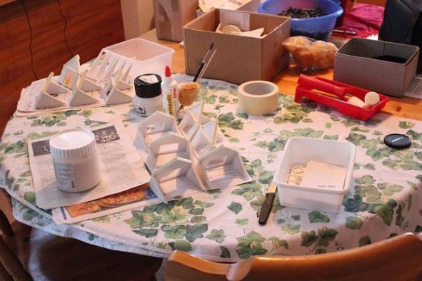

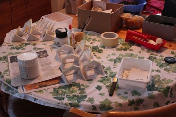

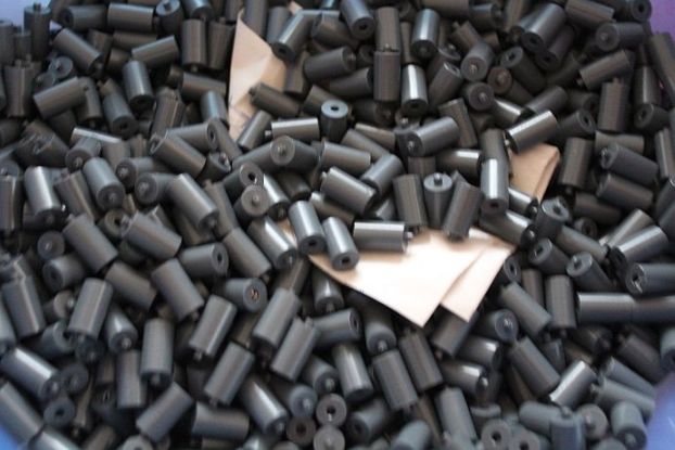

Heute hatte Jeannette wieder mal Lust am Bahnhof Disentis zu basteln und mache Sich hinter die Mansarden und Dachluken. Ich hatte noch einiges mit den Teilen für den Allegra zu tun, habe aber die ersten fertig und werde Morgen mit der zweiten Sorte beginnen. Für den Bahnhof machte ich mich dann an das Kamin was nicht ganz so einfach ist, ist aber machbar. Werde das Kamin so aufbauen dass ich die Teile mit 5mm Forex in verschiedenen Platten fräse, dann verklebe und die Rundungen nachträglich mit der Raspel mache. In die Platten kommt jeweils eine Bohrung welche dazu dient die Platten genau aufeinander zu richten und später dann als rauchenden Schornstein funktioniert. In die Mansarden wird jeweils eine LED montiert welche ich dann mit einem Zufallsgenerator an und abstellen kann. Wenn dann die Luken, das Kamin und die Mansarden montiert sind, geht es an das Aufkleben der Dachschindeln, das wird aber noch etwas dauern. Das letzte Bild zeigt die Teile für den Allegra welcher Massstäblich und in Kleinserie hergestellt wird

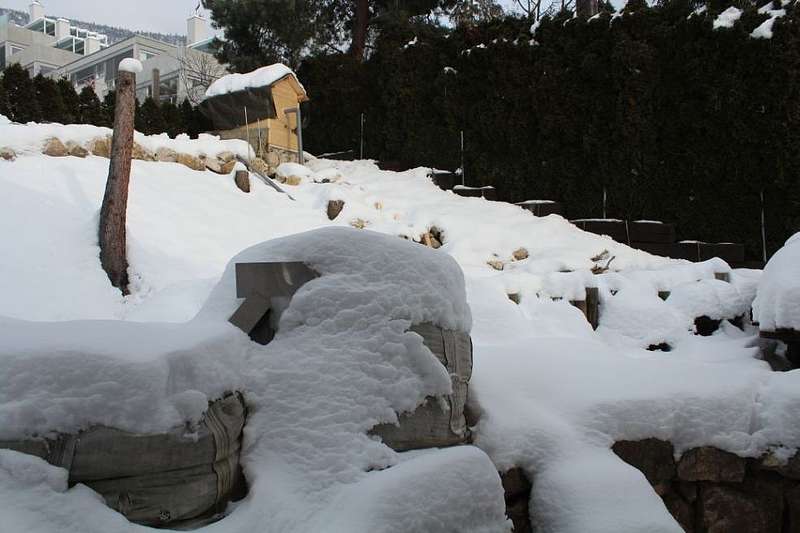

Da nun mein Garten total eingeschneit ist habe ich meine Werkstatt aufgeräumt und zum Bau der Hinterrheinbrücke vorbereitet. Im Rücken muss natürlich eine Heizung sein, sonst wäre es gar Kalt. Nun gilt es zuerst, die falsch genieteten Diagonalen auszunieten und dann wieder einnieten, aber diesmal richtig.
