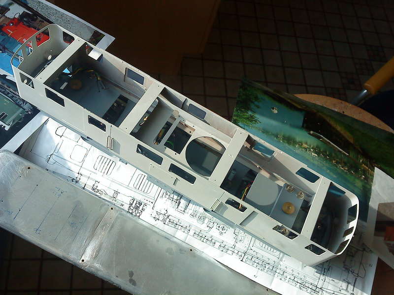

der Kasten des Deh 4/6 ist im Rohbau im allen Halterungen und Kabelkanälen fertig...
Deh 4/6 im Bau 09 (ottmar)
morgen ist die erste Probefahrt mit eigenem Antrieb geplant - gezogen von der HGe 4/4 II ging es heute erfolgreich um R2 mit Zahnstange ...mit allen Zurüsttteilen!

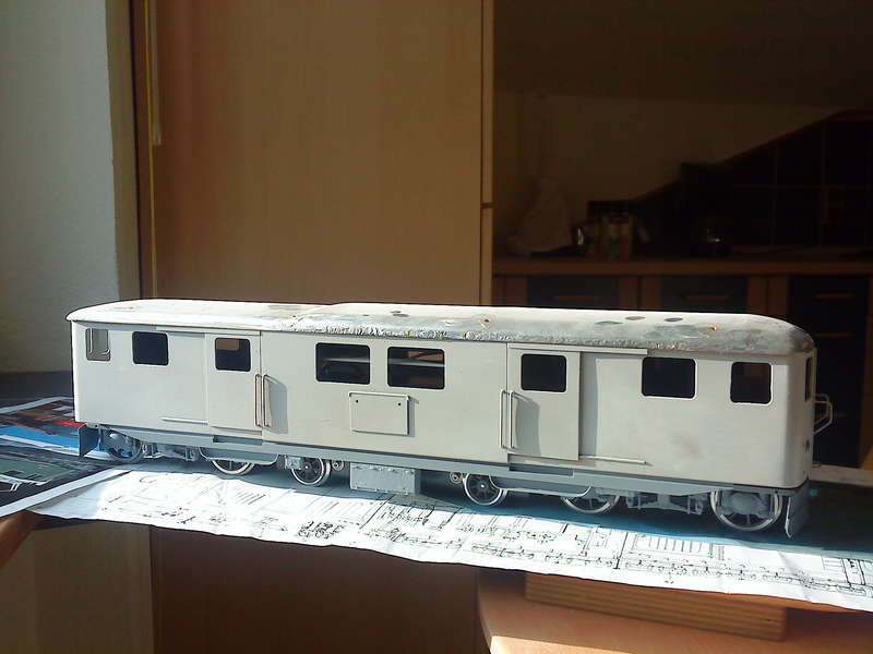

bei dem SBB Deh 4/6 hat sich ordentlich was getan, so langsam kann man sehen, was es werden soll. Der untere Rahmen ist fertig lackiert, der Aufbau grundiert und die Dachhaut wölbt sich auch schon über den Deh.
SBB Deh 4/5 Bau 08 (ottmar)
Einmal von der Seite, noch ist der Lokkasten nur grundiert, aber das tannen grün steht schon bereit. Das Dach ist aus Titan-Zink, das ist ausreichend stabil und läßt sich hervoragend löten, auch die schwierigen Ecken ließen sich hervoragend darstellen. Noch mal vielen Dank an Mirco Pommerenke (modellklempnerei) für den Tipp und die Hilfe!
SBB Deh 4/5 Bau 09 (ottmar)
Das Innenleben mit Aufnahmen für die Drehgestelle, Akkus (Puffer für DCC), Lautsprecher und Dekoder mit Sound.

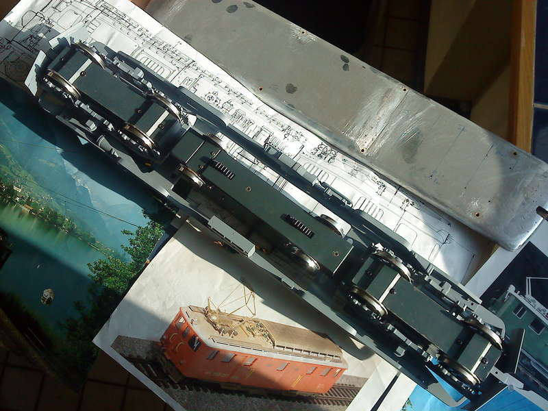

Von unten ist der Zahnradantrieb zu sehen, nach langen Tests ist der Antrieb immer im Betrieb - egal ob Zahnrad oder Adhäsion. Das vorbildgetreu mögliche Absschalten ist mir zu gefährlich - kann für Karies oder Entgleisungen sorgen. Beides muss ich nicht haben.

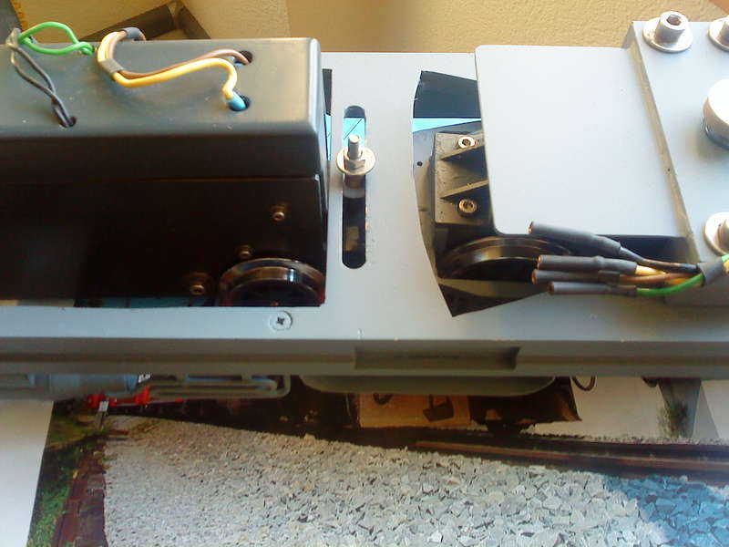

Wie ist eigentlich das Zahnraddrehgestell mit dem Hauptrahmen verbunden oder hängt es nur lose ohne Auflage zwischen den Außendrehgestellen?

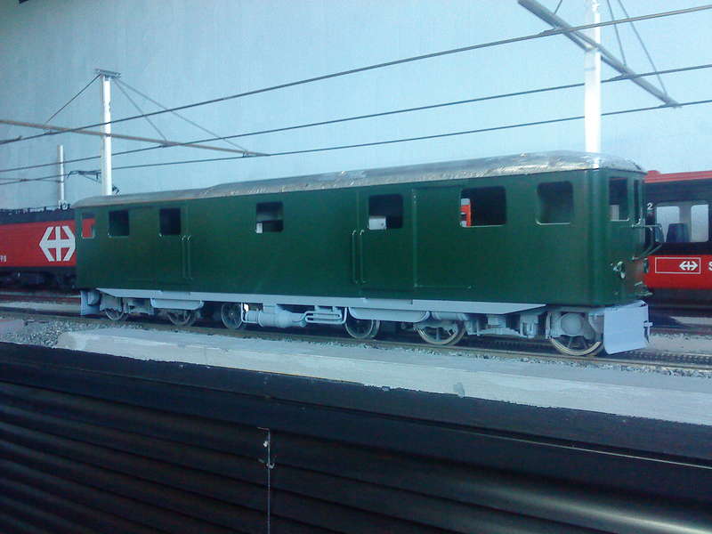

Seit heute erstrahlt der Kasten in Tannengrün RAL 6009:
SBB Deh4/6_Bau11 (ottmar)
@Michael: Der mittige Zahnradwagen ist nicht "freifliegend" oder über die Adhäsionsdrehgestelle gekuppelt, sondern läuft seitenverschiebbar in einer Kulisse. Trotz des nicht gerade geringen Gewichtes - der Zahnradwagen ist fast massiv aus Messing, nur die Abdeckung mit der Kabelisolation ist aus Plaste - war eine Federbelastung nötig. Auf dem Foto kann etwas von der Feder und der Teflon Beilagscheibe erkennen.
SBB Deh4/6_Bau12 (ottmar)
Als Antriebsmotor versteckt sich darin ein Faulhaber 3042S012 mit etwa 30 watt Leistung, eine Seite ist direkt mit dem Zahnrad verbunden - die ander Seite hat einen Gummitorsionsdämpfer dazwischen - dies hilft eventuelle Zahnteilungsfehler der Zahnstange auszugleichen oder Verspannungen zu unterdrücken. Auf Grund des extrem langen Radstandes hat dieser eine Dreipunktlagerung der Räder, um eine exakte Höhenlage der Zahnräder auch in engen Kurven zu garantieren. Zum Beispiel hat eine R2 Kurve mit 110% Promille Steigung einen Höhenversatz bei dem Radstand von über 3 mm. Damit wären bei einem starren Fahrwerk Entgleisungen vorprogrammiert, weil damit das Höhenmass auch des LGB Spurkranzes (der berühmte Pizzaschneider) überschritten würde.
