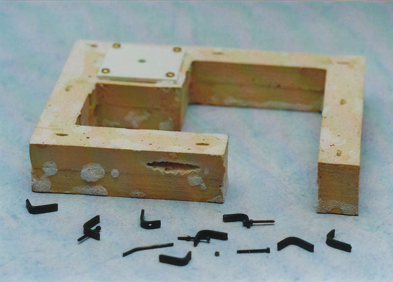

Hallo Segment- und Spillfreunde,
da für die Knaupsholzsegmente zwei Spills vorgesehen sind und nach den guten Erfahrungen mit dem Weissmetallguß entstanden die Spills kurzerhand aus Metall:
vsk465 (Kellerbahner)
In ein hinein praktiziertes Gewinde sorgt ein Metallstab für die nötige Verankerung und Beweglichkeit und könnte später für einen motorischen Antriebe genutzt werden.
Das Fundament bekam eine "Metallplatte" wo der Spill aufliegt und das Fundament des unteren Spills bekam die erste Farbe:

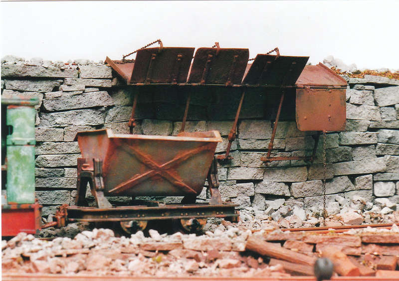

vsk467 (Kellerbahner)

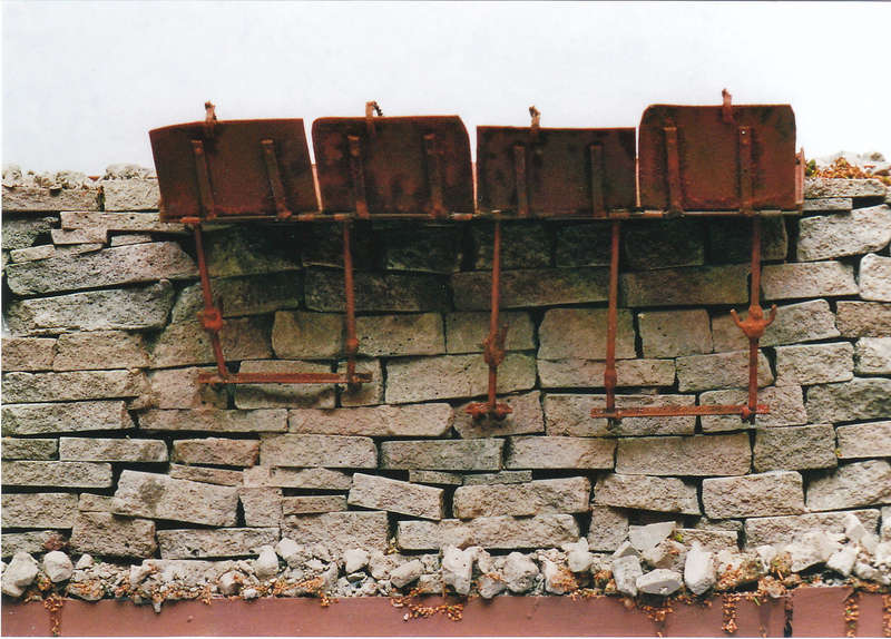

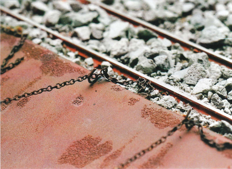

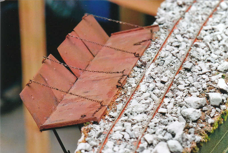

und mit dem Feldbahnflachwagen die Befahrbarkeit geprüft und wo nötig geschaffen.
Die Klappen der Rutsche bekamen jetzt auch Ketten spendiert die es einerseits gestatten die Klappen zu bewegen und andererseits, durch Haken, hochgeklappt zu halten:

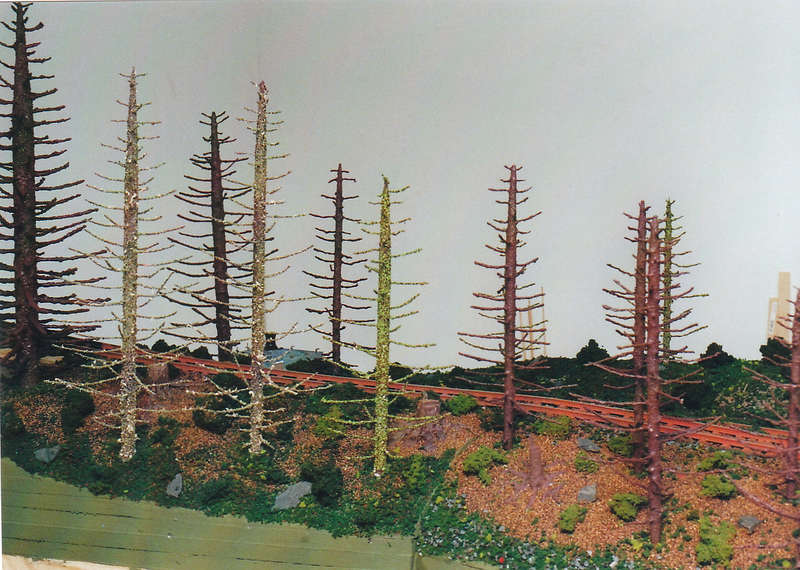

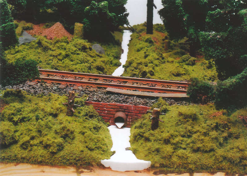

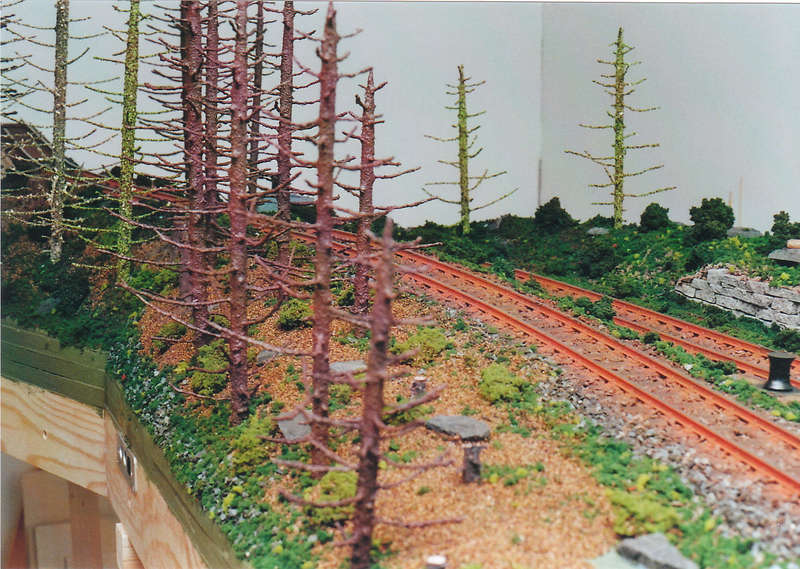

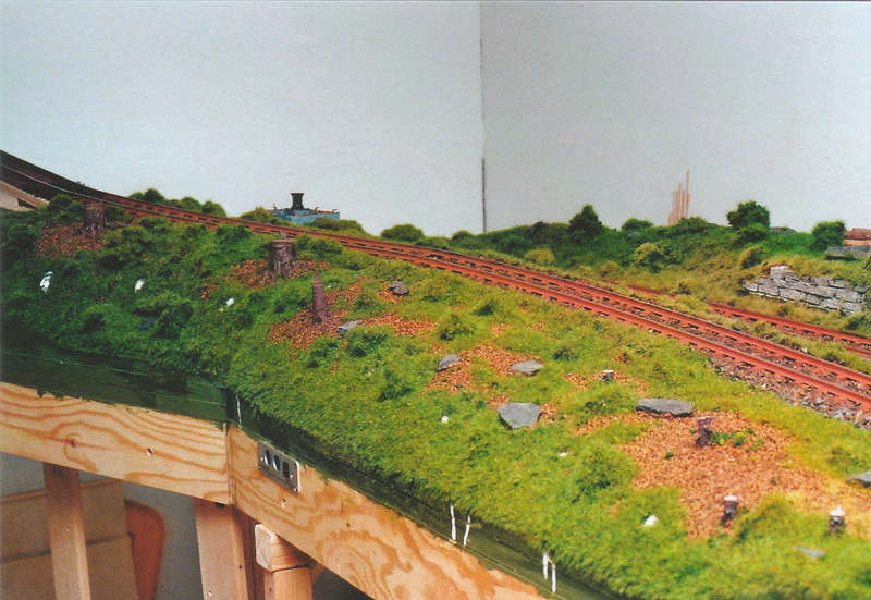

Abwechselnd ging es daneben an die Gestaltung des Waldbodens der Segmente:
der nächste Baumstumpf wurde weiter in den Waldboden eingefügt:
vsk470 (Kellerbahner)
Um die anderen Bäume (im Rohbau) herum ebenfalls Boden gestreut und die vorbereiteten, entasteten Baumstämme in Stücke gesägt:
vsk471 (Kellerbahner)
dann wieder Granitbrocken und Bodendecker auf geklebt:
vsk472 (Kellerbahner)
und Flockwerk und die Baumstümpfe der abgesägten Bäume auf- bzw. angebracht:
vsk473 (Kellerbahner)
Dasselbe, zusätzlich zur weiteren Gestaltung des Bahndamms, auch beim Segment des oberen Spills:

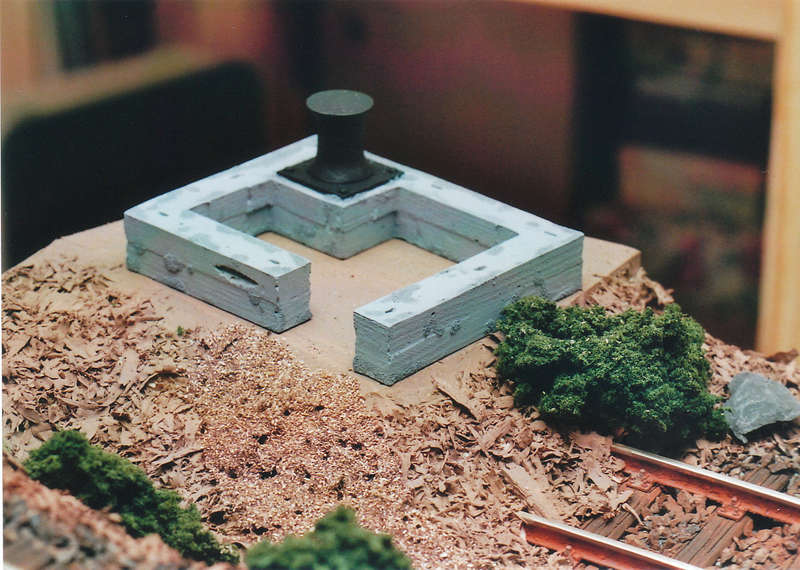

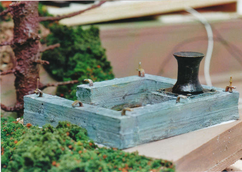

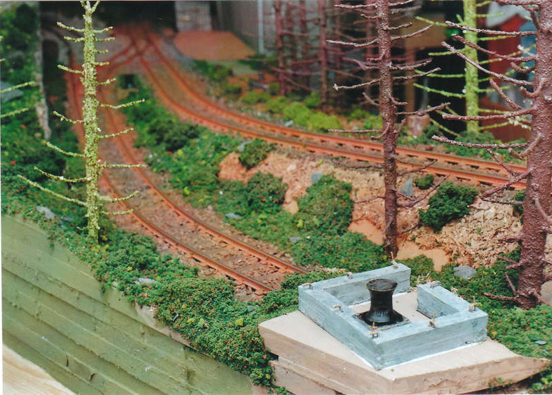

Während der Boden trocknete war Zeit den unteren Spill mit seinem Fundament so weit fertig zu stellen:
vsk474 (Kellerbahner)
und auf dem Segment einzufügen:
vsk476 (Kellerbahner)
Hier besser zu sehen:
vsk477 (Kellerbahner)
Und aus der Sicht des oberen Spills:
vsk478 (Kellerbahner)
Und in seiner vollen Größe:

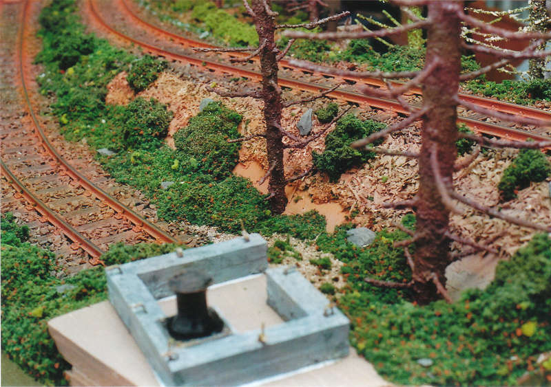

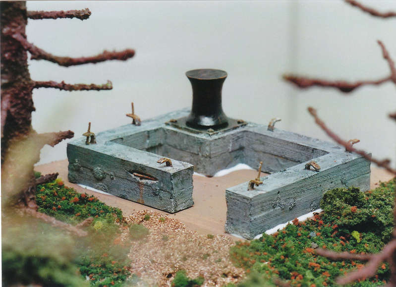

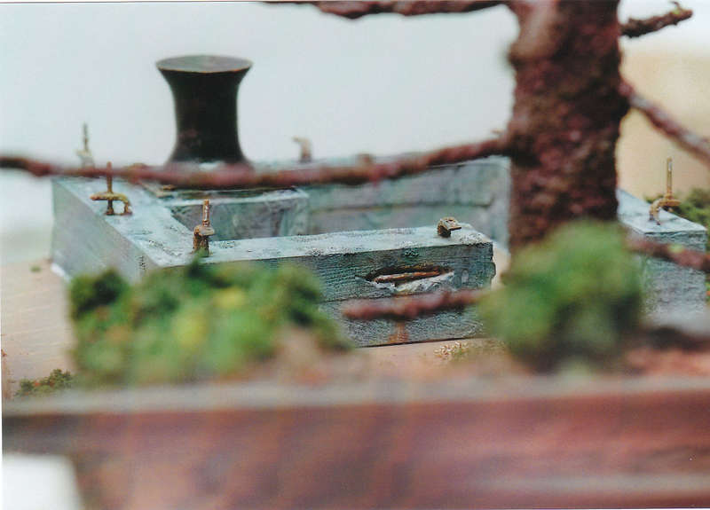

es geht mit deren Feingestaltung weiter: die Verankerungen auf dem Spillfundament bekamen vor ihrem Einbau eine Patina ...:
vsk480 (Kellerbahner)
... das Fundament eine graue Betonfarbe und das Sägemehl eine bodennähere Färbung:
vsk481 (Kellerbahner)
Dann folgte eine erste Beflockung während nebenher das Fundament weiter gealtert und dann aufgeklebt wurde:
vsk482 (Kellerbahner)
Von hinten sieht es so aus:
vsk483 (Kellerbahner)
und durch die Baumäste die Spuren der Zeit dann so:
vsk484 (Kellerbahner)
und in der Segment-Totalen:
vsk485 (Kellerbahner)

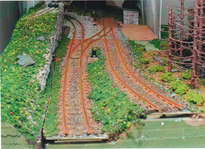

Beiträge: 2201
Re: Verladestelle Knaupsholz
Hallo Knaupsholzfreunde,

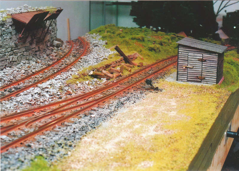

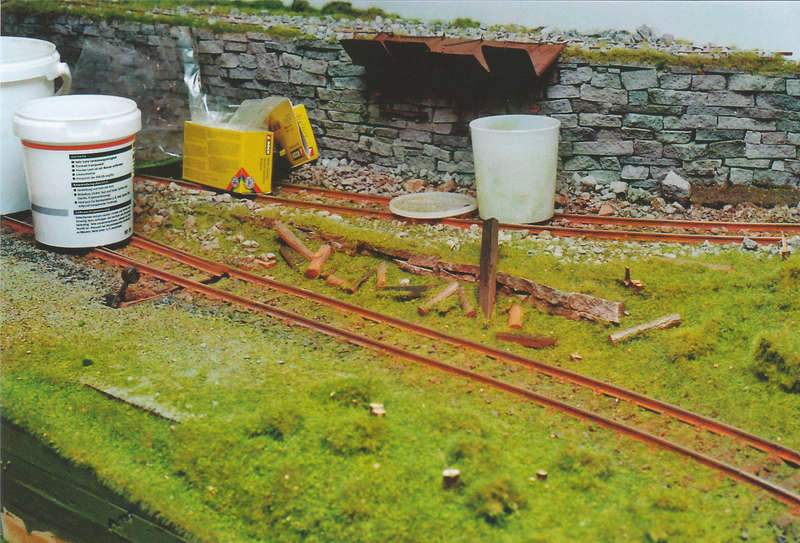

nachdem der Schwerpunkt der letzten Aktionen bei den Spills und den oberen Segmenten lag, kamen jetzt die unteren wieder zu ihrem Recht. Vor allem die Laderampen:
vsk492 (Kellerbahner)

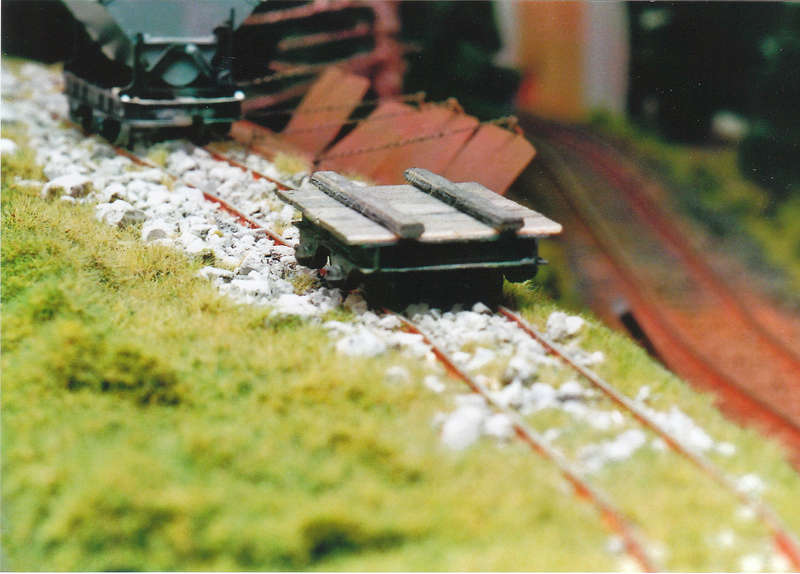

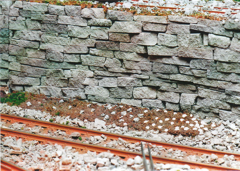

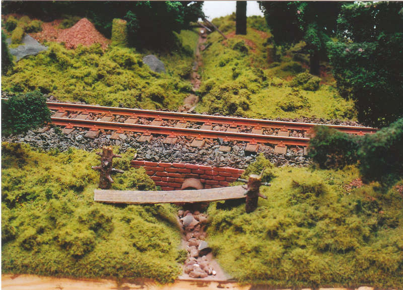

An der Basis und den oberen Ebenen der Laderampen liegt nun weiterer Brockengranit unterschiedlicher Größe:
vsk493 (Kellerbahner)
Die Befahrbarkeit mußte öfters geprüft werden, damit die Lorewagen später relativ gut über die Gleise rollen und nicht an den Haken der Klappenbefestigung hängen bleiben:
vsk494 (Kellerbahner)

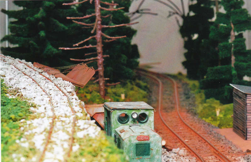

Als "Stimmungsbild" - an der Verladestelle:
vsk495 (Kellerbahner)
Und: fertig für die Beladung:
vsk496 (Kellerbahner)

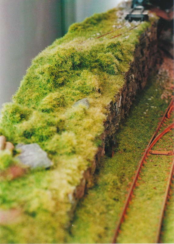

Da dabei doch immer wieder was auf den Boden fällt, kleine Brocken aufgeklebt:
vsk497 (Kellerbahner)

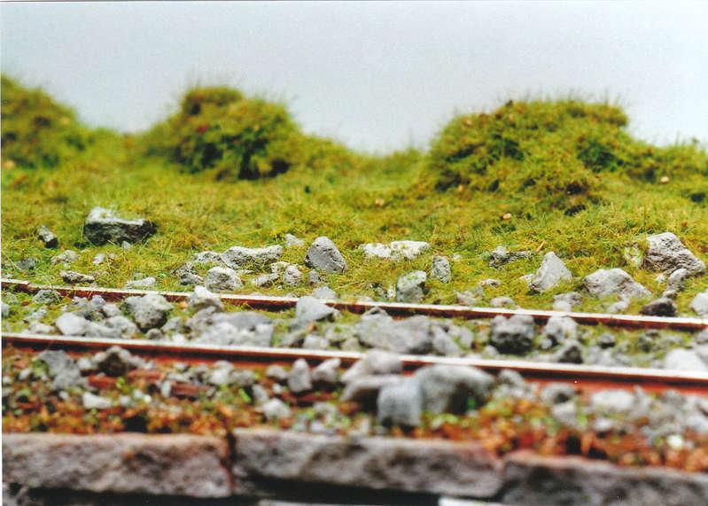

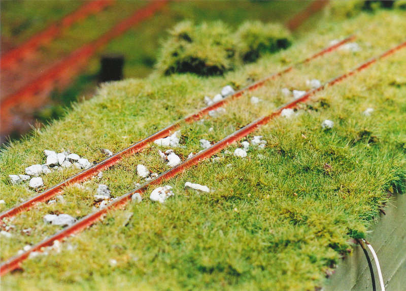

und an Stellen die weniger in Betrieb sind bzw. befahren werden dann Gras darüber wachsen lassen:
vsk498 (Kellerbahner)
Das Miteinander von Granitbrocken und Bewuchs sieht dann im Einzelnen zum Beispiel so aus.
vsk499 (Kellerbahner)
und von rechts (Laderampe mit häufigerem Betrieb) nach links (Endstück der Feldbahn und Ende der Laderampe) ändert sich das Verhältnis von Stein zu Bewuchs:
vsk500 (Kellerbahner)
Derselbe Wechsel ist auch am Fuß der Laderampen, d.h. auf dem Ladegleis vorhanden:
vsk501 (Kellerbahner)
Hier wird entsprechend stärker begrast, d.h. begrünt:
vsk502 (Kellerbahner)
Nach dem Begrünen dann immer wieder eine Probefahrt mit dem Feldbahnflachwagen
vsk503 (Kellerbahner)
weil ja doch der Bewuchs die Schienen nicht nur erreicht sondern fast überwuchert hat:
vsk504 (Kellerbahner)
Die beiden Laderampen oberhalb der Verladestelle sehen deshalb jetzt so aus:
vsk505 (Kellerbahner)
Aber es muß noch weiter begrünt werden ....
Beiträge: 2201
Hallo Segmentfreunde,

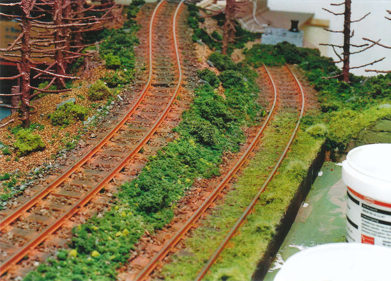

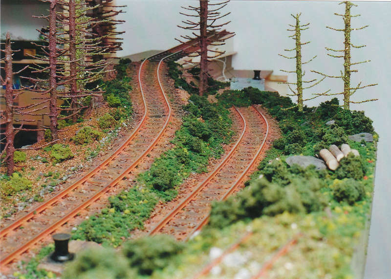

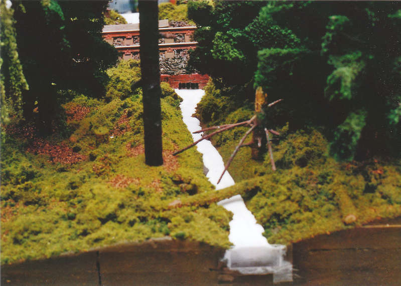

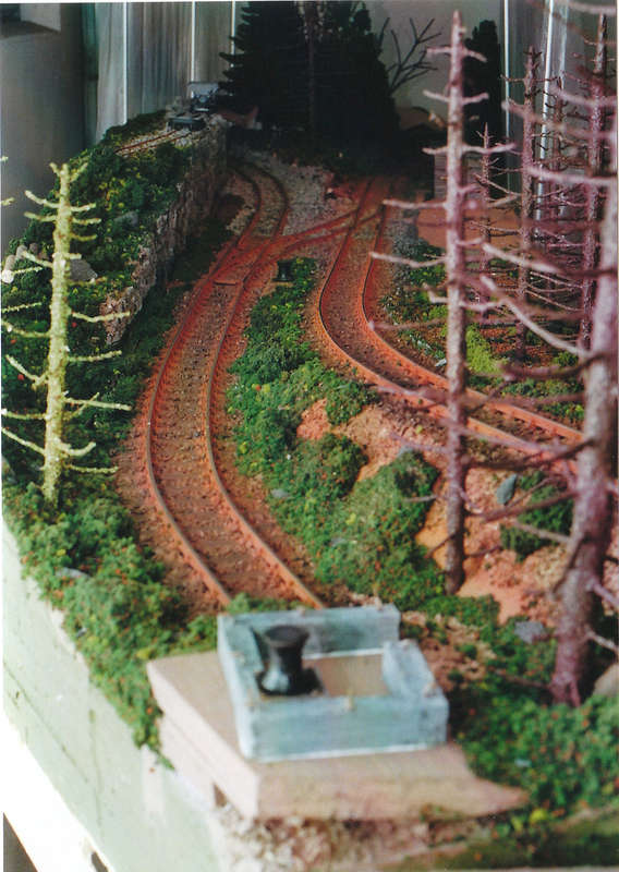

und jetzt soll es grüner werden: die Bäume werden außerhalb der Segmente geparkt und am oberen Segment weiter Unterboden angebracht - grober Flock und clump foliage - Flockklumpen:
vsk506 (Kellerbahner)

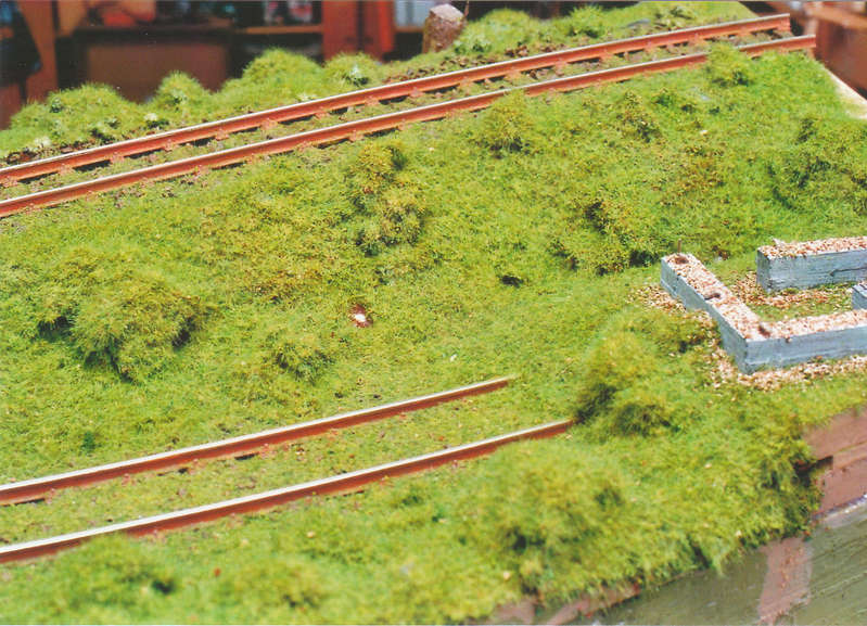

Auf dem Verladesegment sind die groben Granitbroken soweit erst mal verteilt, aufgeklebt und getrocknet so das jetzt, als erste, resistente Pflanzen zwischen den vielen Steinen und auf der feuchteren Seite des kleinen Schuppens, elektrostatisch begrast werden konnte:
vsk507 (Kellerbahner)

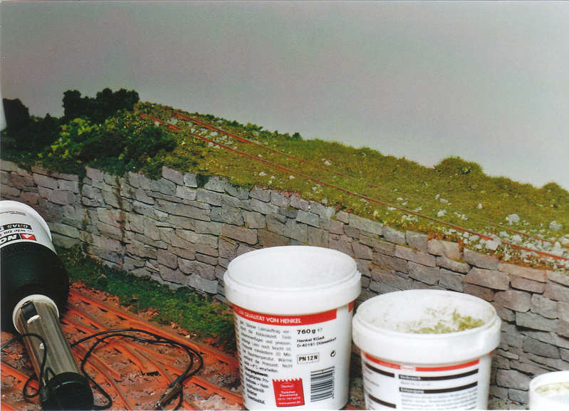

Die die recht langen Wartezeiten, der Leim muß nach dem Begrasen gut durchtrocknen, ermunterten endlich eine ganz alte Baustelle anzugehen:
vsk508 (Kellerbahner)
Schon vor 2 Jahren fragte querry wann es den endlich feucht wird auf dem ersten Segment. Es ist soweit. Gegen alle käuflichen Wassergemische entschieden wird es nun mit dem guten alten Holzleim versucht:
vsk509 (Kellerbahner)
Nach einem ersten satten Auftrag von oben noch ein weiterer, da beim Trocknen ein recht starker Schrumpf eintritt:
vsk510 (Kellerbahner)

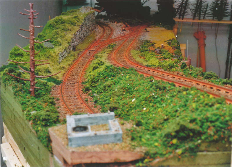

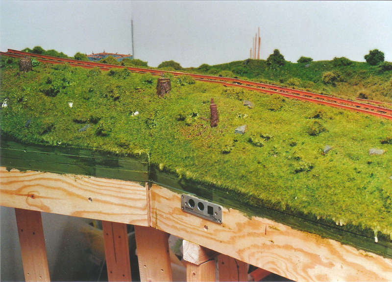

Und da diese Trockenzeit auch und gerade wieder sehr lange dauern wird, wieder dem oberen Segment zugewandt. Auf das grobe Flock eine dicke Portion verdünnten Holzleim und dann viel Gras:
vsk511 (Kellerbahner)

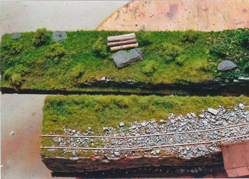

Die Grassorten sind wieder unterschiedlich lang und gefärbt angemischt und werden in diesen unterschiedlichen Mischungen nacheinander aufgebracht so lange bis aller Leim sehr gut bedeckt ist.
Das dann auch auf der anderen Seite der Segmente, die aufgrund des Gefälles schwieriger zu bearbeiten ist - die Schwerkraft fordert ihren Tribut:
vsk512 (Kellerbahner)
Die Farben kommen auf dem Foto nicht 100% echt raus aber die unterschiedlichen Grün-Gelbschattierung, je nach Trockenheit und Schattenwurf, wird deutlich.
Nach dem Trocknen wird das überschüssige Gras abgesaugt und die nicht begrasten Flächen, weil zum Beispiel dicht mit abgeworfenen Tannennadeln bedeckten, kommen wieder zum Vorschein:
vsk513 (Kellerbahner)

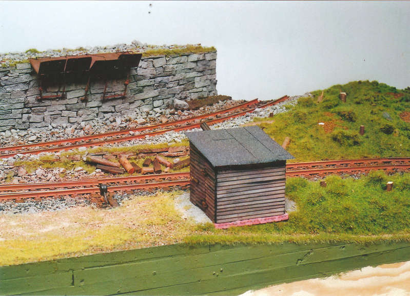

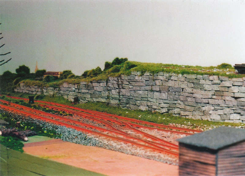

Dasselbe dann auch auf dem Verladesegment: das überschüssige Gras konnte abgesaugt werden:
vsk514 (Kellerbahner)

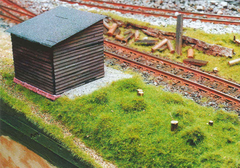

Die Verladefläche vor der Hütte wird viel begangen um die dort (später) gelagerten Geräte und Werkzeuge zu holen. Bestimmt ist auch der ein oder andere Tropfen Öl oder Diesel den Planzen nicht zuträglich und die Harzsonne, wenn sie denn scheint, tut ein übriges das Gras auf dem Gelände kurz zu halten:
vsk515 (Kellerbahner)
Ganz anders hinter der Hütte zum Waldsegment hin. Dort wurden vor einiger Zeit die vorhandenen Bäume geschlagen und auf der dann freien Licht beschienenen Fläche konnte sich dann schnell im Schatten der noch verbliebenen Bäume frisches Gras und Kraut, stark wuchernd entfalten:
vsk516 (Kellerbahner)
Nur der ansteigende Weg zur Hütte bleibt grasfrei, weil dort die Arbeiter mit ihren Fahrrädern zu Hütte gelangen und abends wieder dann zurück nach Schierke.
Der zur Zeit noch sehr gepflegt aussehende Platz um die Hütte selbst ist dann später dran - wahrscheinlich wird dort auch das ein oder andere Pflänzchen seinen Platz finden.
Bis dahin,
Ralph
