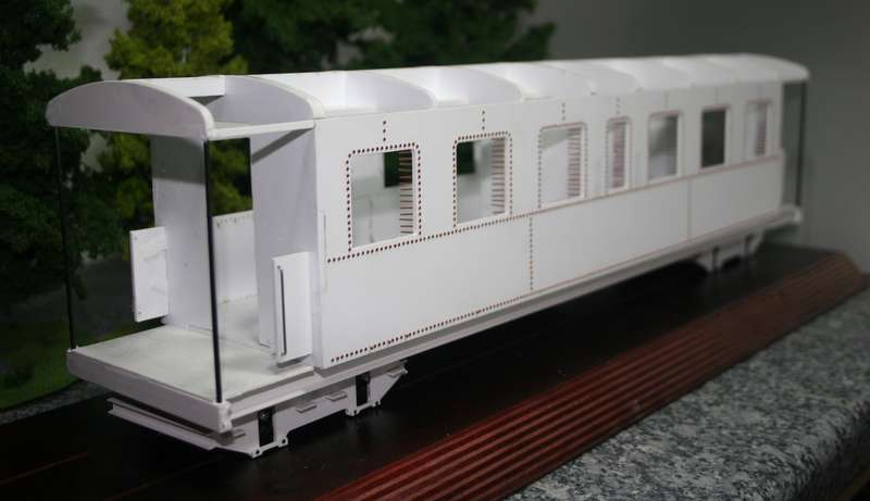

gestern haben wir wieder ein weniger weiter gebaut - es geht voran, wenn auch nur langsam.
Eigentlich widerspricht die Verwendung der Kupferniete meinem Wunsch bei einem Werkstoff zu bleiben, aber die Polystyrolniete von Variohelikopter erschienen mir etwas groß.
Neue Bilder gibt es dann wieder sobald ich mein Dach habe. :D
Martin

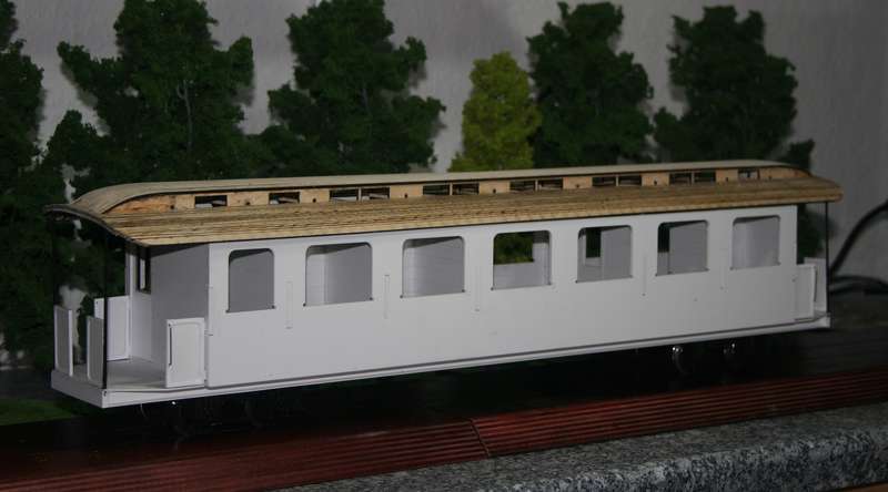

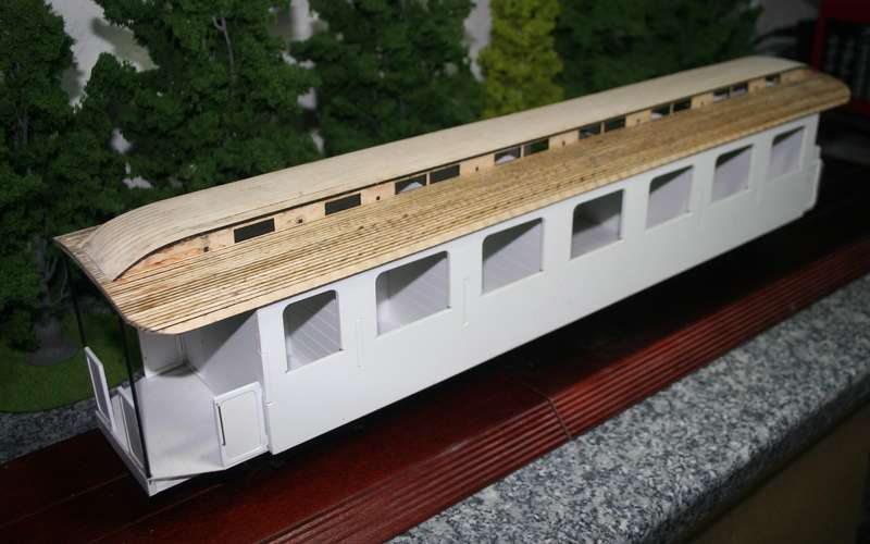

hallo
glaub ich nicht amerikanisches dach auf einen deutschen schmalspurwagen :oops:
oberlicht ok aber nie vorn und hinten abgerundet :cry:
ami kram solche aufsätze :twisted:
Bis dann denn
Peter (BKM)

bkm hat geschrieben:hallo
Hi Peter,
aber hallo! Der NWE 21 ist in "Die Fahrzeuge der Harzer Schmalspurbahnen" mit genau dieser Dachform als Fabrikfoto 'drin.

Re: Wagen aus dem Harz
Beitrag von arne012 »
ich hab einen Harzwagen mit Oberlichtaufsatz, Nummer weiß ich jetzt nicht, bei dem endet der Aufsatz ohne flacher zu werden ca. am Wagenkastenende.
Das scheint mir vorbildgerecht zu sein.

Hi, ihr Kantentrimmer :tach:
Nach den mir vorliegenden (polnischen) Abbildungen enden die Dächer der Oberlichtfahrzeuge im Winkel von 90°, da beißt die Maus keinen Faden ab :!:
Also Jungs, nochmal ans Werk :!: :oops:
Grüße von
Karl-Heinz :tach: :tach:
Hallo Karl-Heinz,
beim NWE 21 läuft der Dachaufsatz in der Ursprungsausführung schräg aus. Gugg doch bitte mal in "Die Fahrzeuge der Harzer Schmalspurbahnen" auf Seite 165.
Auf http://www.ig-hsb.de/hbp/hbp2-3/Seite29.html sieht man das Dach auch ganz schön.
Hallo Arne,
es gibt natürlich jede Menge Harzwagen mit Oberlichtaufsatz, der senkrecht endet.
Karl-Heinz

Hallo allerseits :tach:
habe zwischenzeitlich weiter recherchiert:
Die Drehgestelle (wunderschöne übrigens) die LOB-Fan in seinem Album verwahrt, sind mit denen unter dem Rahmen, dessen Aufnahme mir vorliegt, identisch, die Qualität der Aufnahme ist jedoch um ein Vielfaches besser :!:
Die in Polen eingesetzten und abgebrochenen Wagen fuhren bei der NWE, die dort gemachten Aufnahmen und mir vorliegenden zeigen alle rechteckige Dächerenden :!:
Bei der Sichtung alter (handcolorierter) Postkarten der Selketalbahn habe ich jedoch ein Fahrzeug entdeckt, welches über abgerundete Dachkanten verfügt haben könnte. Eine Nummer war natürlich nicht zu entdecken.
Die Harzbibel habe ich zur Zeit bedauerlicherweise nicht zur Hand.
Ergänzung:
Die 1910 gelieferten Fahrzeuge haben beim Ablieferungszustand abgerundete Dächer -nach den Werksaufnahmen-. Beim Abbruch verfügten sie jedoch über rechtwinkelige Dachspitzen.
Spannende Angelegenheit, findet
