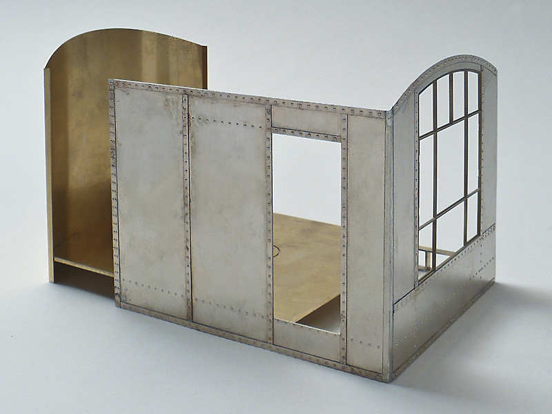

Inzwischen wurde weiter am Gehäuse gelötet. Ich bin immer wieder erfreut, wie passgenau solch eine (Käse-)Fräse arbeitet. Hatte ich früher viel Zeit verwendet, ein zu klein gesägtes Teil erneut zu machen, so geht jetzt ein Großteil der Zeit ins Konstruieren am Rechner. Es macht mir verdammt viel Spaß, wenn ich dann am Ende die Teile ohne Nacharbeit einfach zusammenstecken kann!

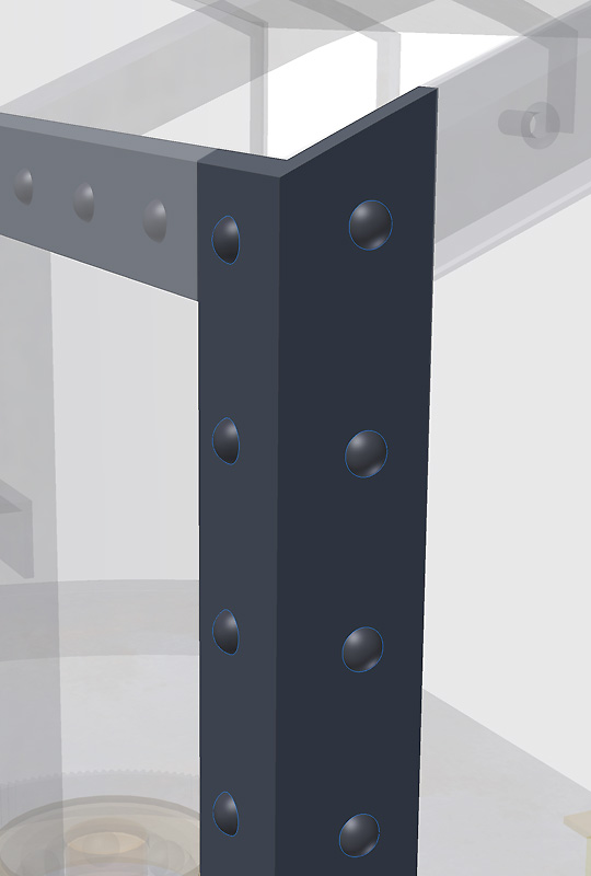

Leider kann ich auf dem Bild nicht erkennen wie du das mit dem genieteten Eckwinkel fragen.
Hast den erst gebogen und dann die Nieten gesetzt so hätte ich es jedenfalls versucht oder anders?

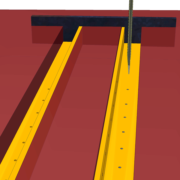

Bei einem Innenwinkel fräse ich die Nut mit einem V-Fräser (91Grad) auf halbe Materialstärke ein, drücke die vorgekörnten Nieten im noch flachen Zustand des Bleches und falte den Winkel mit Hilfe der Blechbiegemaschine.
3_Dinge_braucht_der_ (fspg2)
Zum Schluß wird der Schenkel auf Breite geschnitten.
Durch das Biegen entsteht an der Außenkante allerdings eine Rundung, die ich bei meinem Kran nicht haben möchte. So habe ich dafür ein fertiges Profil von Hasler verwendet.
Da die Nieten im oberen Bereich auf den beiden Schenkeln unterschiedlich weit auseinander gesetzt sind,

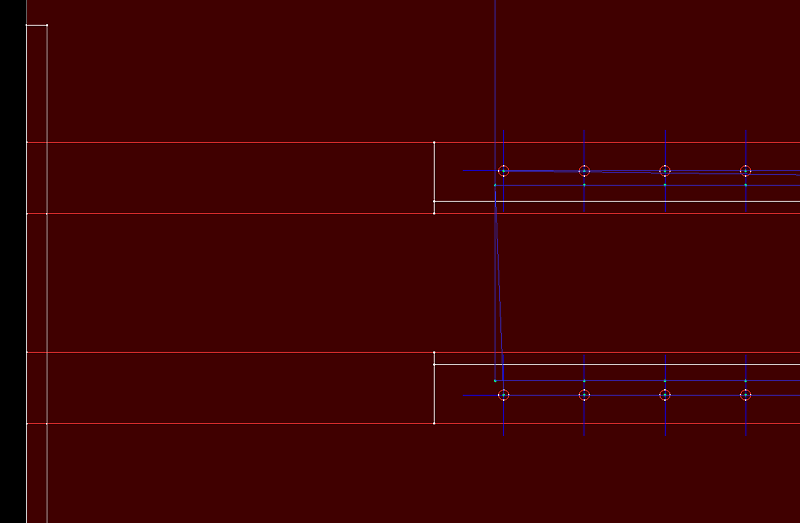

musste ich zwei verschiedene Dateien zum Ankörnen der Nietlöcher erstellen.
