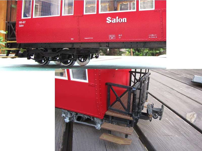

mit dem heutigen Beitrag will ich den Baubericht abschließen.
Es geht jetzt darum, für den Wagenkasten einen fahrbaren Untersatz herzustellen. Wie bereits bei einigen meiner "Basteleien" habe ich auch hier Bauteile aus der Restekiste oder ausrangierte LGB-Wagen verwendet.
Für den Salonwagen mußten zwei LGB-Waggons 30200 (DEV 9) herhalten. Von diesen Waggons habe ich die Dächer, das Fahrgestell und die Bühnen genutzt.
Zunächst habe ich das Fahrgestell vorbereitet, welches aus zwei LGB-Fahrgestellen entstand. Hierzu mußten die an den Längsträgern angespritzten Radlagerimitationen entfernt werden. Die Fahrgestelle wurden an jeweils einer Bühnenseite gekürzt und dann zusammengefügt. Die Spreewaldwagen sind ja bekanntlich zweiachsig. Deshalb mußten für die Drehgestelle noch Drehzapfen angebracht werden. Aus Polystyrolresten wurde das Drehgestellager erstellt, als Drehgestellzapfen diente eine Gewindestange.
Bei der Wahl der Drehgestelle habe ich mich zunächst an die Wagen aus der Bauserie 900-456 bis 900-458 orientiert und Weyer-Drehgestelle montiert. Nach genauerem Studium der Fotos auf der IG-HSB-Site habe mich mich dann jedoch für Altbaudrehgestelle entschieden. Ob das letztendlich richtig ist, kann ich nicht mit Bestimmtheit sagen. Vielleicht hat ja ein Buntbahner genauere Informationen.
Die Bühnen habe ich fast unverändert übernommen. Die Holzimitation erhielt hier nur einen holzähnlichen Anstrich und aus den Absperrgittern wurden einige Verstrebungen entfernt um in etwa dem Vorbild zu entsprechen. Die Bühnen wurden mit zusätzlichen Griffstangen mit angelöteten Halterungen für Zugschlußsignale komplettiert.
So entstand aus vielen Baumaterialien der unterschiedlichsten Herkunft ein wenn auch nicht in allen Einzelheiten vorbildgerechtes Modell. Aber das für mich wesentlichste Kriterium wurde erfüllt: Es ist in den Hauptabmessungen maßstäblich.
Der Salonwagen ist eine passende Ergänzung zu meinem HSB-Fuhrpark und meiner Ansicht auch ein willkommener Blickfang. Der Aufwand hat sich in jeder Hinsicht gelohnt.

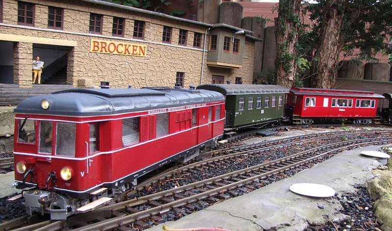

Für das kommende Jahr habe ich noch den Bau der Traditionswagen 900-456 oder 900-458 geplant. Dann könnte ich mit dem T3 einen vorbildlichen Traditionszug zusammenstellen.

Fahrwerk

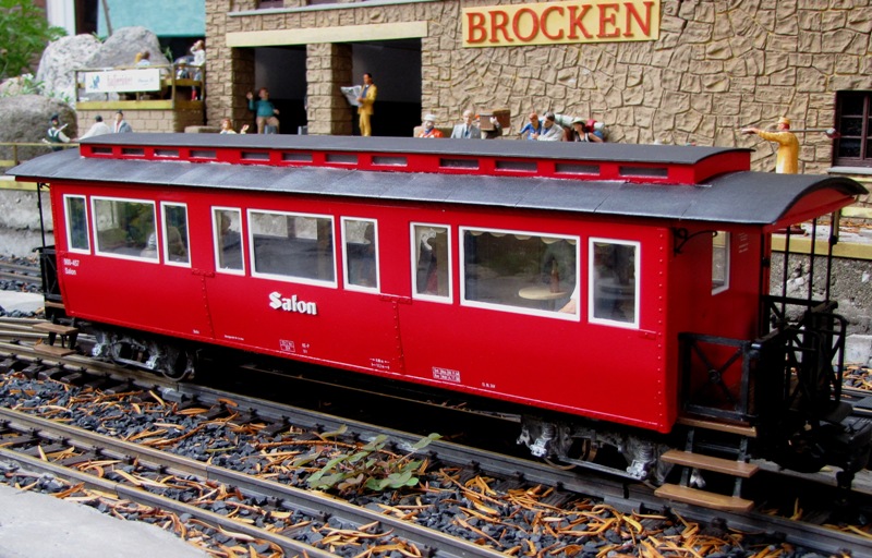

Fertig!
IG HSB Salonwagen (Kleiner Brocken)
Gruß Horst

Fahrwerk

Fertig!

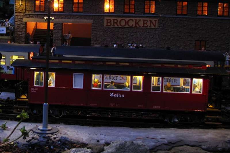

Salonwagen im Einsatz, bei Tag
- und bei Nacht
