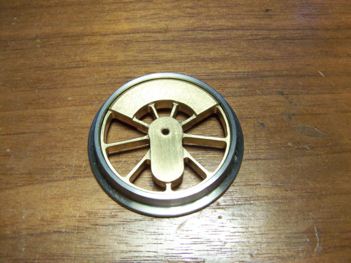

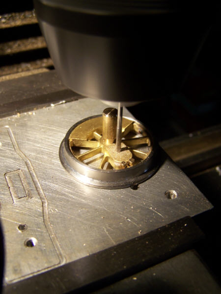

vielen Dank für die klasse Dokumentation...aber eine Frage stellt sich mir noch:
warum hast Du beim CNC-Fräsen nicht gleich die Bohrung für den Kurbelzapfen mit hergestellt. Wäre das von der Genauigkeit her nicht die besten Lösung gewesen?
Christian
Beiträge: 2300
Re: RBB 99 4011 (ex MBB Lok 7)
Hallo Christian,
leichter wäre es gewesen. Aber nicht genauer da bis das Rad auf die Achse kommt noch ein Paar Schritte passieren müssen.
Allein der Verklebevorgang bringt keine 100%ige Ausrichtung. Dann wird noch eine Bundbuchse eingepresst.Die Bundbuchse hat auch die Befestigungsgewinde für die Räder drin. (Wobei mir heute etwas pfiffigeres eingefallen ist was ich aber noch probieren muß :wink: ).
Danach wird das soweit fertig gestellte Rad am Radreifen gespannt und die Achsbohrung ausgedreht. In einer Vorrichtung wird dann final die Bohrung für Treib und Kuppelradbolzen gesetzt. Das ist dann richtig genau.
Ich habe das schon mehrfach so durchgeführt bei Rädern:
Etwas Offtopic hier Beispiele:

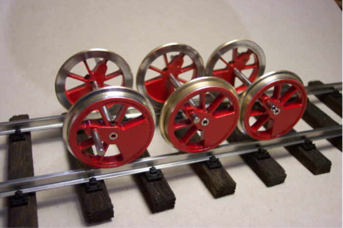

Die Räder meiner 99 7203
Die Räder von 3x 99 021

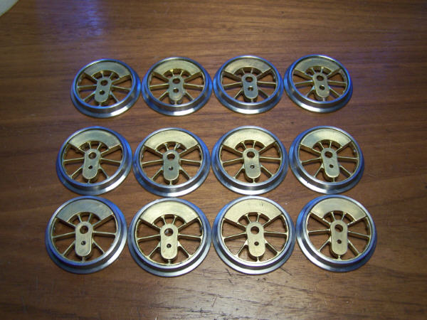

Rad verklebt:
Dann Achsbohrung auf Sollmaß Ausdrehen.

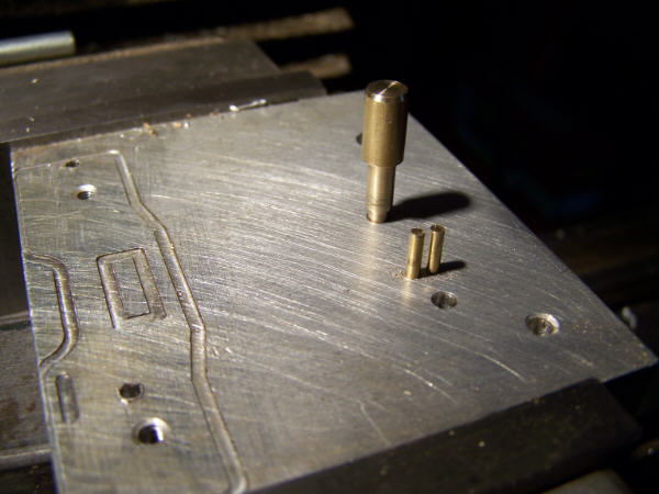

Die Vorrichtung zum Setzen der Achsbohrung:

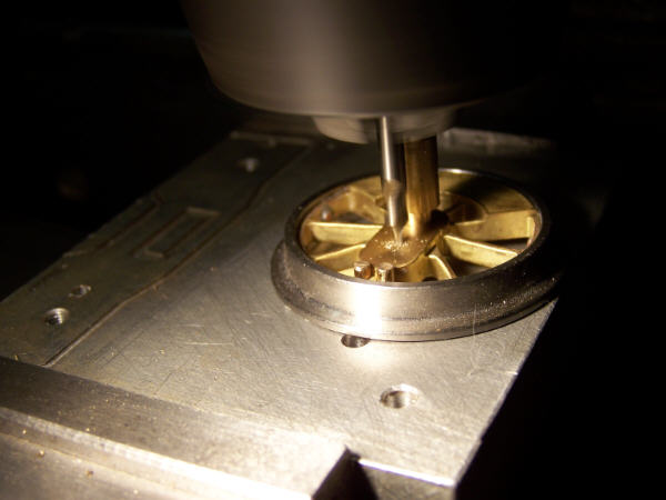

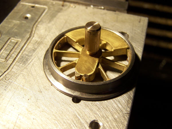

Rad einspannen:
Rad Anbohren mit dem Zentrierbohrer:

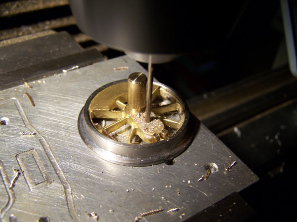

Vorbohren
Bohrung Reiben:
Und fertig:

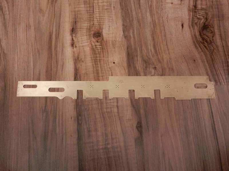

Beiträge: 2300
heute Abend war eines der größten Bauteile der 99 4011 auf der Fräse. Das erste Blech ist nun gefräst und die ersten wichtigen Bohrungen mit 1mm Fräser vorgebohrt. Es ist ein schönes Gefühl wenn die gezeichneten Teile allmählich in die Realität überführt werden.
Ebenso wurden die ersten Rahmenverbinder und Isolierstücke für die thermische Isolierung der Zylinder gegen den Rahmen gefräst.

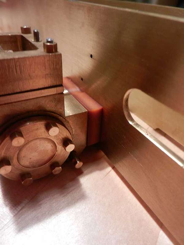

Beiträge: 2300
nach dem heute Abend die zweite Rahmenwange gefräst war wollten wir es nun nicht mehr abwarten die ersten Teile einmal probeweise zu verschrauben.
Ist schon eine gigantische Größe wenn man den Rahmen in Händen hält.
Hier ein Bild des vormontierten Rahmens:
Hier eines der montierten Isolierstücke welches aus einer Epoxid Platte ausgefräst wurde.
Das war es für heute.
