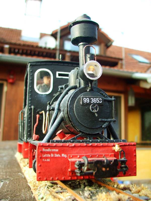

Hallo Leute,
nun will ich doch endlich mal ein Thema abschließen,
und zwar dieses hier.
Ich hatte in letzter Zeit leider wenig Zeit zum Basteln aber was
ürbig war steckt jezt in meiner Dampflok :D
Viele Winzigkeiten habe ich noch hinzugefügt und die Infrarotfernsteuerung eingebaut,
so dass ich jetzt auch ohne Tender fahren kann.
Vom Kabelkram ist fast nichts zu sehen, vielleicht bekomme ich das noch besser
hin, denn ich muss die Elektronik wegen einiger Zusatzfunktionen noch mal
ausbauen.

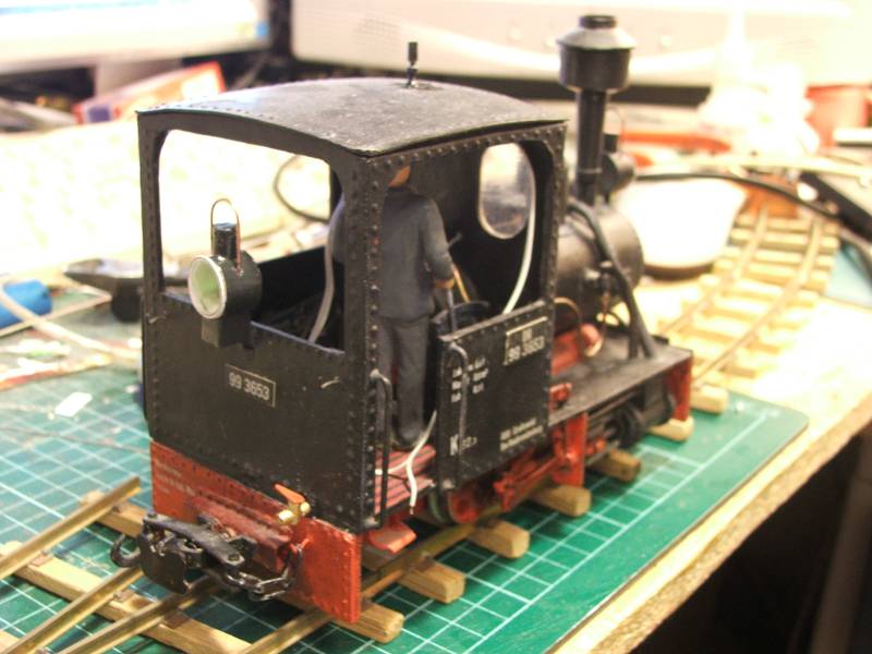

@ Michl, der Lokführer ist aus einer LGB Stainz (der Antrieb steckt in meinem T1)
Ich habe nur an seinem Arm etwas herumgeschnitzt damit er eine Hand an den Hebeln hat.
Da der Typ aber so steif da steht, wird er sicher irgendwann mal durch einen
selbstgebauten Fimo Lokführer ersetzt werden :wink: und bekommt
vielleicht auch noch Gesellschaft in der Lok.
Die Lampe ist mit einer SMD LED beleuchtet, auf die ich eine bernsteinfarbene
Plastikperle geklebt habe. Die ist zwar etwas zu groß aber es schaut schon
ein Wenig nach einem Glühstrumpf aus, zumindest aus einiger Entfernung .

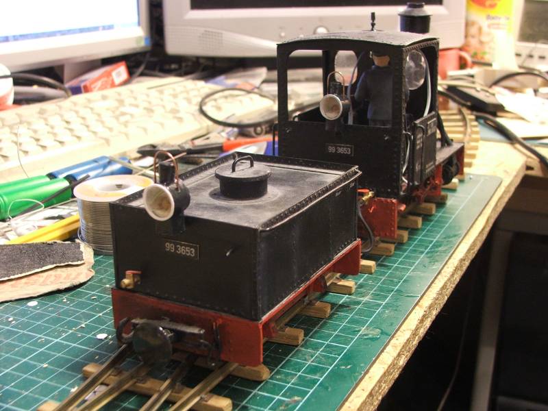

Nun war die Lok mal wieder auf dem "OP - Tisch",
um einige Schönheitsreparaturen zu machen.
Bei der Gelegenheit wurden Laternen hinten am Tender und an der Lok angebracht.

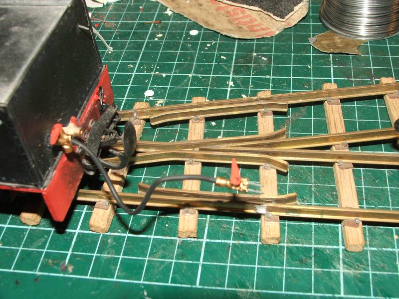

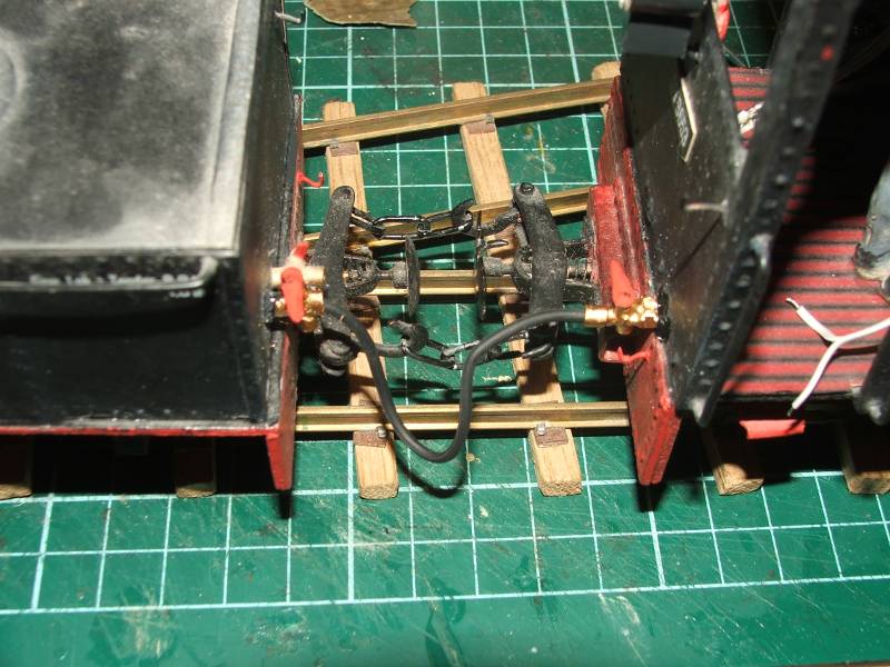

Nun war natürlich eine Verbindung zum Tender nötig,
was mit dem ohnehin überfälligen Wasserschlauch gelöst wurde.
Das ist ein Kabel von einem Walkman - Kopfhörer (heute MP3 Player :wink: )
und damit schön dünn und hoch flexibel.
Auf der Lokseite wurde der Stecker als Kugelhahn getarnt :wink:
Wenn die Lok solo unterwegs ist, muss dann in die Steckdose natürlich ein
Hahn "Dummie" hinein, was hier zu sehen ist.
Bei der Verkabelung hat es gestern dann etwas aus der Rauchkammer geraucht,
leider kein Dampf, sondern ein wegen 'nem Kurzschluss hochgegangenes LL-FET, oder so ähnlich :oops:
Also alles wieder raus, mächtig geschimpft, :motz: :aerger: :wall:
Teil gewechselt, geht wieder :love:
