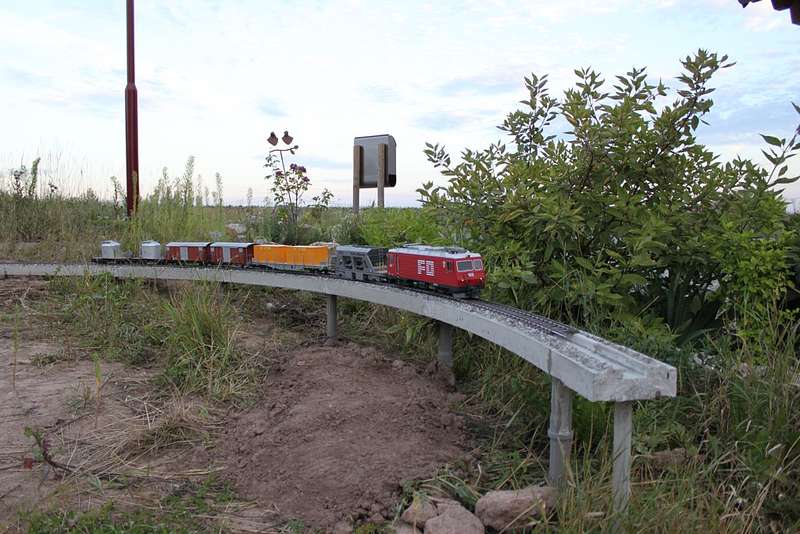

meine neue Gartenbahn entsteht auf 50mm Kunststoffrohren. Diese werden zur Stabilisierung mit Beton gefüllt. Wenn du aber mit den Trassenelementen schon Probleme hast, dann lasse die Finger davon - denn das Eintreiben in den Boden mit dem grossen Vorschlaghammer ist sehr anstrengend
Das Einbauen der Betonelemente dient danach nur noch der Entspannug

Hallo Joachim,
das sieht doch ziemlich interessant aus :o)
Wie hast du die PVC-Rohre eingeschlagen?
Hast du Sie angeschliefen?
Mit einem Schlagkopf aus Hartholz(wegen der Splittergefahr dachte ich) eingetrieben?
Ich dachte das ich es mit einem Führungsgestell und einer Hilti versuche,da wie du bereits gesagt hast das eintreiben mit einem Hammer wahrscheinlich außerhalb meiner Möglichkeiten liegt....
ewtl. findet sich aber auch einer meiner Söhne bereit da zu helfen...mal sehen.
In welchen Dimensionen hast du die Betonelemente gefertigt?
Ich hate auch schon mal daran gedacht mit Beton-Fertigstürzen zu arbeiten so ala Nick Trudigan aber als ich die dann mal im Baumarkt inspiziert habe
wurde mir schlagartig klar, ich brauch eine neue Idee... :o)
daher die Anfrage wegen des Extrudierten Polystyrols.
bis die Tage
Paul
