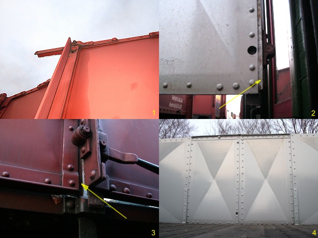

Aber mal zurück zu den Türen:
timme hat geschrieben:Leider kann ich auf Deiner um 90° verdrehten Ablichtung nicht wirklich etwas erkennen, außer daß der untere Riegel gezeigt wird.
Das ist bedauerlich.
Deinem Profil entnehme ich, dass du Ingenieurstudent bist und da solltest du doch mindestens erkennen,
dass es sich um eine Vorderansicht + Draufsicht handelt ... :?: .
timme hat geschrieben:Wie sollen dann die Türen unten zuhalten, wenn die Verriegelung, ebenso wie das L-Profil, an der rechten Tür ist? Das verstehe ich nicht. Kannst Du das bitte näher erklären.
Herzlich gern:
Auf Bild 1 sieht man nun wirklich sehr gut das L-Profil hinter der von Karl-Heinz und Klaus vermissten Verriegelungsmechanik.
Bild 2 zeigt das auf der rechten Tür angenietete Profil von innen - es entspricht der bereits erwähnten Auflagefläche, welche man dann auch auf Bild 3 sehr gut erkennt (Gegenstück linke Tür).
Zur Verdeutlichung dann noch eine Aufnahme von innen (Bild 4):
Schau dir mal den Versatz der Niete an (vom Türspalt aus gesehen) - spätestens bei diesem Bild sollte doch alles
klar sein.
Ich würde mir wünschen, dass die Frage
timme hat geschrieben:Wie sollen dann die Türen unten zuhalten, ... ?
nun geklärt ist.
Gruß aus Berlin

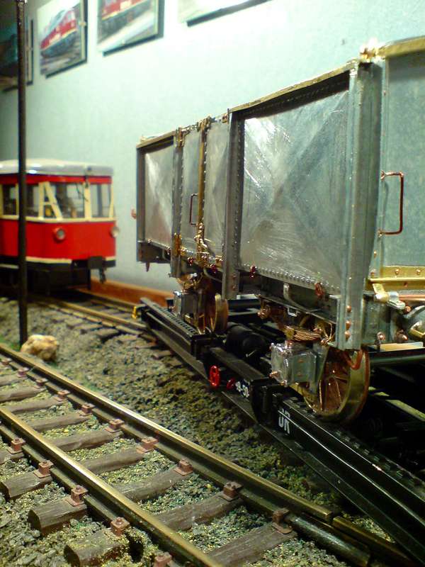

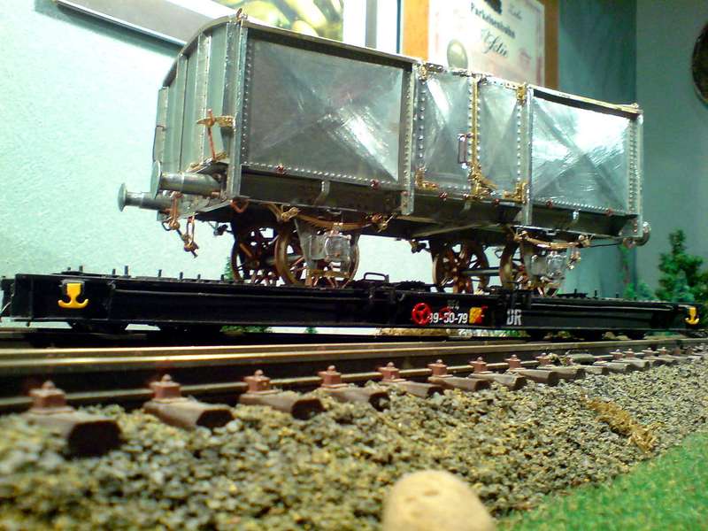

Ich zeige jetzt hier noch den fast fertigen Wagen, später eventuell auch noch den Lackierten, dann aber endet meine Berichterstattung der Bauvorhaben von mir und den meines Vaters.
Die Radnaben entstanden aus Kunststoff auf der Möchtegerndrehbank und die Achsen aus einem Aludraht sowie einem Alurohr. Die Achslager wurden wieder mit Schere, Feile und Lötkolben erstellt.
Bild Bild Bild Bild
