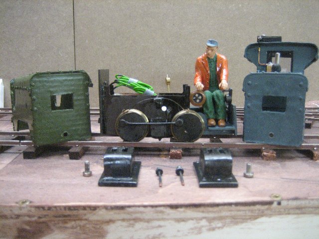

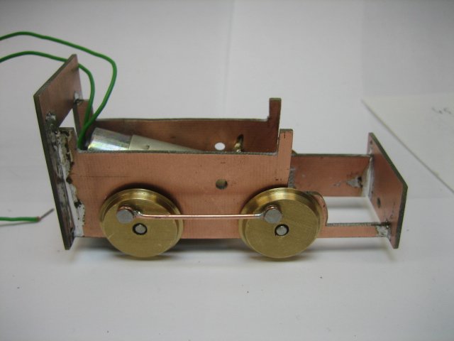

nachdem ich jetzt etliche Stunden damit verbracht habe die Steuerung zu justieren, danach die Achsen in den Buchsen mit Sekundenkleber zu fixieren, läuft die Lok jetzt überraschend gut. Kontaktprobleme trotz kurzem Radstand und Selbstbauweichen sind praktisch nicht vorhanden. Falls die Lok mal auf einer Weiche stehen bleibt, lag das bis jetzt immer am Prinzip der „denkenden Weiche , wie Fleischmann sie mal nannte. Dabei stellt die Weichenzunge den Kontakt für die Polarisierung des Herzstückes her > eine Notlösung für den Analogbetrieb). Sogar die Vorbildgeschwindigkeit bei =12V passt annähernd, obwohl ich in diese Richtung auf Grund des vorhandenen Motors gar nicht plante ( Glück gehabt !!!!).
6_Fahrgestell_unlackiert_640x480 (SuziQ)

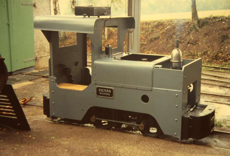

ich muss mich nochmal werbessern:das ist der orginal Tank , ist aber im orginal nicht so angebracht,wie schon erwechnt ist der auf dem Führerhausdach wegen der Steigungen!

Da gerade ein Gewitter über uns hinwegzieht, und die laue Nacht ein jähes Ende fand, habe ich mich aufgerafft den Baubericht weiter zu schreiben.

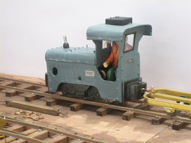

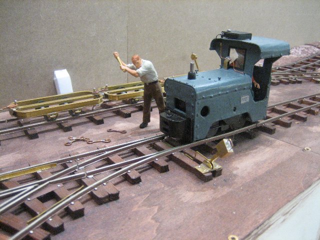

Zum Abschluss wurden noch die Pufferbohlen aus 2mm Stahlblech (um das Gewicht zu erhöhen ) in Schichtbauweise hergestellt und hart verlötet. Hier hätte ich die Aussparungen für die Kuppeleisen etwas breiter ausführen sollen. Auf sehr engen Radien und Loren mit langem Überhang gibt es je nach verwendeten Kuppeleisen schon mal eine Entgleisung. Zudem fehlen noch die Befestigungsschrauben als Attrappe um die Bohlen an der Karoserie zu fixieren.
9_Demag_ML15_rechts_mit_Preiser_2 (SuziQ)

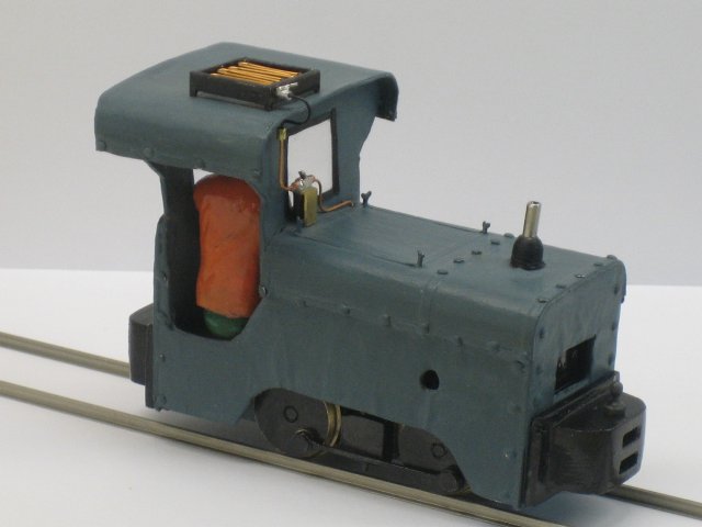

Die Farbgestaltung an der Lok erfolgte mit dem Pinsel. Ich besitze zwar eine kleine Airbrushanlage, aber irgendwie passt diese rustikale Lösung besser zur Feldbahn ( trotzdem schaut die Lok immer noch „wia g´schleckt aus“, wie wir in Bayern sagen ). Ein seidenmatter Klarlack aus der Spraydose sollte die Karoserie zudem etwas „griffest“ machen. Zu guter Letzt wurden noch die selbst hergestellten Zurüstteile angebracht, wobei auf den Bildern nicht der aktuelle Stand dargestellt ist. Der für mich vermeintliche Kühler auf dem Dach stellte sich als Tank heraus, deshalb wurde er nachträglich verschlossen und mit einem Tankdeckel versehen.
8_fertig_halbrechts_oben_mit_Preiserlein (SuziQ)

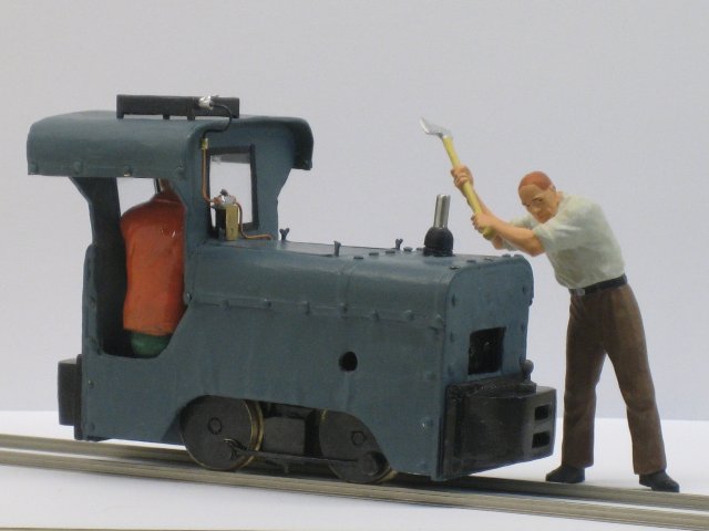

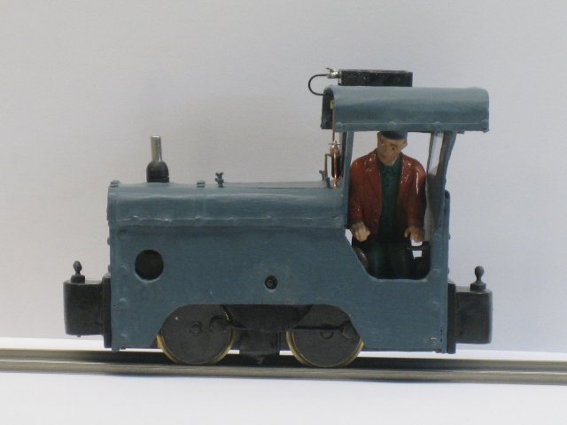

Ein Lokführer ist in dieser Baugröße natürlich ein „Muss“, deshalb wurde das arme Preiserlein solange kosmetisch operiert, bis er in das Führerhaus passte.
7_fertig_links_mit_Preiserlein (SuziQ)
Auf eine detailliertere Inneneinrichtung verzichtete ich, sonst hätte ich den Knaben ohne Schaden an den Armaturen nicht hineingebracht. ( die Jacke wird übrigens noch mal neu lackiert, weil sie so unnatürlich glänzt und von der Farbe her total daneben ist :roll: In der Zwischenzeit habe ich auch noch eine Karoserie ohne Fahrerhaus gebaut, jetzt kann ich je nach Laune auch mal „Cabrio“ fahren. (Umbauzeit ca.2 Minuten, wobei das Preiserlein die meisten Probleme verursacht bei seinen Platztausch >> irgendwie steif der Bursche)

Um meiner Demag eine Aufgabe zu geben, werden jetzt erst ein mal paar Schienen verlegt und Loren gebaut ( Thema der ersten zwei Module steht zwar schon fest, wird aber noch nicht verraten). Jedenfalls hat mich hier wieder einmal der Zufall auf dieses Thema gebracht, ein ähnliches Vorbild habe ich zumindest noch nicht gesehen (aber das sagt ja nicht viel aus)
12_Demag_ML15_mit_Rohbaumodul_640x480 (SuziQ)

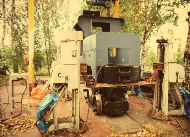

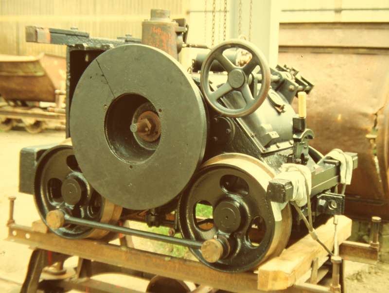

Erstmals habe ich hier im Forum Bilder eingestellt. Ich hoffe, dass es auch klappt und es jeder sehen kann.

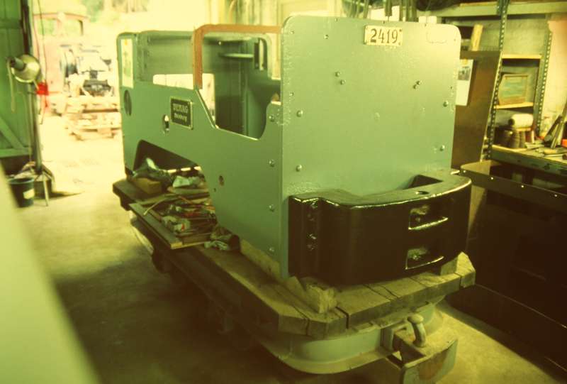

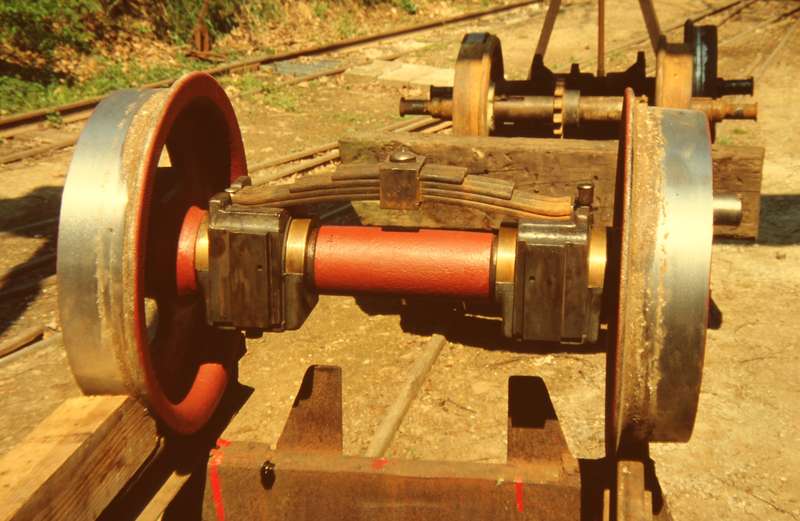

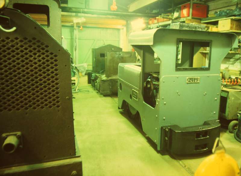

Zwar ist das DEMAG ML 15- Thema nicht mehr ganz "frisch", jedoch hab ich nun beim durchsehen meiner Dia`s folgende, passende Bilder gefunden:
IMG_0271 (Paddle Steam)
Dreipunktlagerung der Forderachse, während die Lager im Rahmen geführt werden, befindet sich die Abstützung der Blattfeder in Fahrzeugmitte...

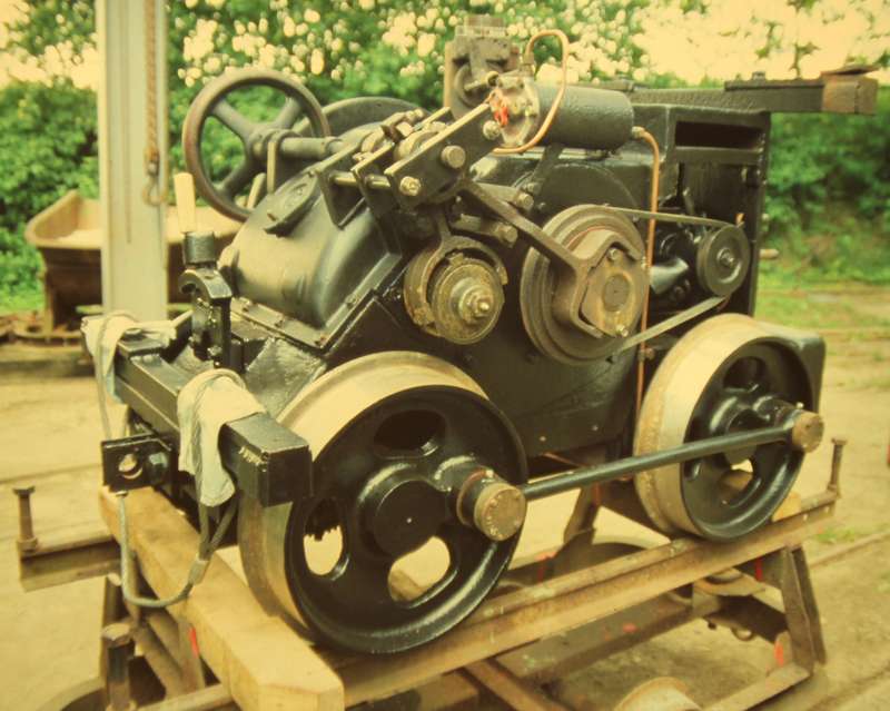

IMG_0272 (Paddle Steam)
...wie bereits erwähnt, sind Rahmen und Fahrwerk getrennt, dass hatte natürlich auch bei der Aufarbeitung Vorteile...die ganze Sache konnte in bequemer Bauhöhe gelagert und bewegt werden
IMG_0273 (Paddle Steam)

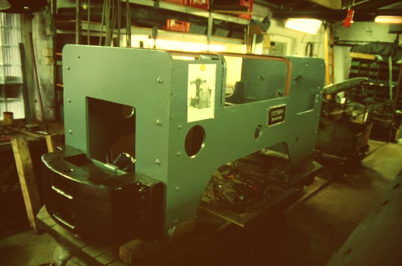

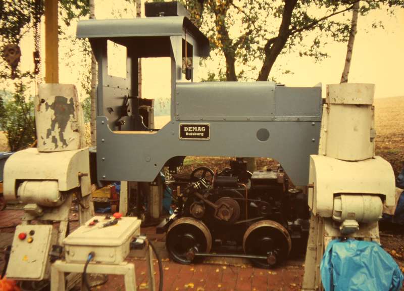

Hier die Vereinigung der beiden Teile...
IMG_0277 (Paddle Steam)
IMG_0278 (Paddle Steam)
IMG_0279 (Paddle Steam)
IMG_0280 (Paddle Steam)
Alle Bilder sind in Glossen entstanden...
Ich hoffe, die Bilder gefallen...
Gruß Micha
