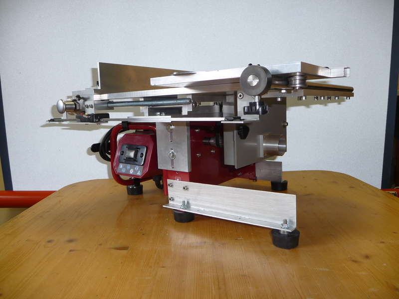

Es geht weiter hier ist erstmals die komplette Säge zu sehen.
Feinschnittkreisäge08 (Helmut Schmidt)
Die neue Feinschnittkreissäge mit Einhell Antrieb.
Feinschnittkreisäge09 (Helmut Schmidt)
Verbindung von Antrieb und Säge
Bei Auslieferung wird die Säge mit allen Bohrungen zur Aufnahme des Anbaumessschiebers versehen sein.
Außerdem ist zukünftig der von mir entwickelte Stützwinkel dabei wie zu sehen ist.
Zuletzt geändert von Helmut Schmidt am Mo 24. Feb 2014, 12:13, insgesamt 1-mal geändert.

Hier die 2 fertig aufgebauten Maschinen.
Zum Sägeblattwechsel oder um die Schnitttiefe zu verstellen wird der Sägetisch schräg gestellt.
Dabei kann es möglich sein das der Schlitten herab gleitet und beschädigt wird.
Um das zu verhindern habe ich einen Stellring auf der Führungswelle angebracht.
Normal muss die Maschine mit der Arbeitsfläche verschraubt werden um einen sicheren Stand zu haben.
Ich habe dieses mit großen Gummifüßen für Lautsprecherboxen erreicht. außerdem habe habe ich Winkelschienen angebracht um die Kippgefahr zu vermeiden.
Hier die Säge mit dem Antriebsritzel für die Metallbearbeitung
Das größere Ritzel ergibt eine höhere Sägeblattgeschwindigkeit und ist deshalb besonders für die Holzbearbeitung geeignet.
Die schwarzen Knebelschrauben werden mit der Fliesenschneidemaschine mitgeliefert, sind aber hervorragend für die Säge geeignet.
Eine der Knebelschrauben verschließt jetzt den Sägeblattschutz und damit das mit einer Hand geht habe ich eine Stahlstück mit Gewinde an dem Schutz angeschweißt.
Da der neue Antriebsmotor 650 Watt hat, stehen dieser Feinschnittkreissäge ausreichend Kraft zur Verfügung.
