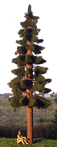

Ich hab dieses Jahr meine alte Zuckerhutfichte ausgerissen. Die sind recht fein verästelt, brechen aber im trockenen Zustand schnell entzwei. Ich weiss, das früher Naturmaterialien in Glyzerin eingelegt wurden, damit sie fexibel bleiben. Leider fehlt mir dazu jede eigene Erfahrung. Ich werde aber mal nach den Feiertagen einige Versuche mit den Reste unseres Weihnachtsbaumes machen.

Hallo Ralf,
die Äste der "Rhein-Sieg-Bäume" sind aus Erika-Moos. Das Material hat eine schöne Struktur, die nach Nadelbaum aussieht und die Erbauer haben da sehr viel Arbeit investiert.
ABER ! Auch dieses Naturmaterial unterliegt der natürlichen Alterung und daher bleicht es mit der Zeit aus und fängt irgendwann an zu bröseln. Man konnte auch schon sehen, das viele Äste durch den Transport abgebrochen waren. Daher habe ich das ganze Thema Naturmaterial zu den Akten gelegt. Mir ist die Zeit einfach zu schade, die man beim Selbstbau investiert, wenn das Ganze dann nicht lange hält.
Fichten habe ich auch schon probiert, bin aber mit dem Ergebnis noch nicht zufrieden. Aber man wächst ja mit den Aufgaben. Neue Experimente werden folgen.
Gut Holz wünscht Rainer
Fichte_klein (RailroadSheppard)

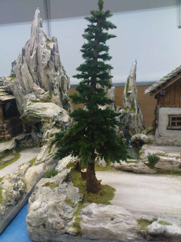

auf einer Krippen-Ausstellung in Vorarlberg habe ich diesen Baum entdeckt.
Tanne vor einer alpenl. Krippe (pschwarz)
Die Krippen sind von der Größe auf 10 cm Figuren abgestimmt.
Der Baum auf dem Bild ist ca. 30 cm hoch, der Stamm ist aus Wurzelholz, die eingesetzten Zweige aus Wachholder.
Wie lange der Baum grün bleibt kann ich nicht sagen.
Peter

Hallo Peter,
Wachholder ist von der Struktur grundsätzlich geeignet
und wenn der Baum die richtige (maßstäbliche) Größe hätte,
sähe er sicher noch etwas besser aus.
Allerdings wäre der Aufwand dann bei dieser Technik auch ziemlich groß.
Für einen ganzen Wald braucht man so sicher ein par Jahre
Habe auch schon mit Wachholder experimentiert und kann nur sagen,
er stachelt furchtbar und ohne Behandlung wird er nach einiger Zeit
ziemlich trocken und unansehnlich.
Irgendwie müsste man ihn also konservieren.
