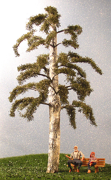

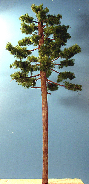

also dieses Thema ist durchaus interessant. Schon alleine deswegen, weil es natürlich wirkende Bäume in maßstäblicher Größe nur bei Kleinserien-Herstellern gibt.
Den Super-Baum für wenig Geld gibt es aber auch im Selbstbau nicht. Zumindestens für das Belaubungsmaterial muß man einige Euros investieren. Ich mache seit einiger Zeit diverse Experimente für unsere neue Modulanlage und bin auch schon zu Ergebnissen gekommen. Nur ist nun die Frage, was sich genau vom finanziellen und vom zeitlichen Aufwand lohnt ?
Die Methode mit dünnen Drähten für Stamm und Äste kann man bei Großbahn nicht von H0 übernehmen. Ich fertige die Stämme aus Naturholz (z.B. Liguster) und verwende starren Kupferdraht ab 2,5 qmm.
Hier mal 2 Ergebnisse von kleinen Bäumen (Birke ca. 40 cm, Kiefer ca. 65 cm).
Birke_fertig_klein (RailroadSheppard)
Kiefer_fertig_klein (RailroadSheppard)
Viele Grüße von Rainer

Rainer kannst du bitte noch nähere Angaben zum verwendeten Belaubungsmaterial machen?

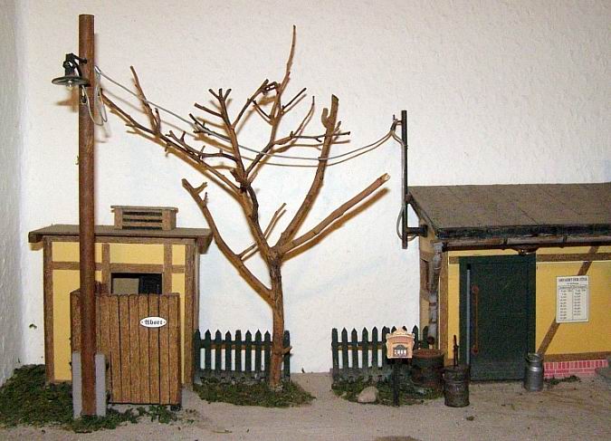

Liguster ist schon interessant.
Die Belaubung deiner Bäume hat was. :wink:
Aber nimm es mir bitte nicht übel, irgendwie sieht das durch den von unten nach oben gleichen Stammdurchmesser ohne abzweigende Hauptäste aus wie ein Telegraphenmast mit Blättern. :-#
Vorsichtiger Versuch einer Annäherung: :-
Hab mich auch mit Liguster beschäftigt die oberen Enden der Hecke bieten da mehr, leider nur sehr kleine Bäume.
Hier meine Interpretation auf meinem Papiermodul.
Der Baum ist abgestorben, zur Belaubung hab ich es bisher nicht geschafft.
Da könnten ja deine Ideen weiterhelfen. :!:
Von einem der vom Modellbau eigentlich überhaupt keine Ahnung hat.:unknown:
Bis dann denn
Peter (BKM)

@ Rainer die Stämme sind wirklich oben zu dick .

also Peter, wenn Du diese Äste mit Laub versehen solltest, wirst Du merken, das der Baum dann viel zu klein wirkt. Ich habe in der Natur noch keine "Verästelungen" gefunden, die maßstabsgerecht sind. Damit meine ich richtige Bäume, in Höhen von 30 bis 100 cm. Nur das wäre halbwegs maßstabsgerecht.
Naturmaterial verwende ich nur beim Stamm, alles andere hat keinen Sinn. Bröselt aus oder bricht ab. Wir bauen eine Modulanlage, die dem harten und viel transportiertem Ausstellungsbetrieb gerecht werden muß.
Das ich die Stämme oben spitzer schleifen müßte, habe ich schon gemerkt. Ich habe nur Angst, wegen der Stabilität. Da muß ich einen Kompromiss finden. Mit dem einbohren der Kupferdrähte wird die Sache dann ja recht kritisch. Hier denke ich sogar über Metall nach, denn die Stabilität und das Robuste steht im Vordergrund. Es ist eben keine Heimanlage, die ständig ruhig im Trocknen steht.
Das Belaubungsmaterial ist von der Firma Rademacher. Siehe: http://www.mininatur.de/de/index.htm
Qualitativ sehr gut, aber auch verdammt teuer. Doch auch mit Heki-Flor lassen sich sehr gute Ergebnisse erzielen.
Gut Holz wünscht Rainer

bkm
Beiträge: 1120
Re: Selbstbau von Bäumen
Beitrag von bkm »
Hallo Rainer,
RailroadSheppard hat geschrieben:...also Peter, wenn Du diese Äste mit Laub versehen solltest, wirst Du merken, das der Baum dann viel zu klein wirkt....
Ist mir klar, hab ich doch oben auch geschrieben das so nur sehr kleine Bäume möglich sind. :(
...Das ich die Stämme oben spitzer schleifen müßte, habe ich schon gemerkt...
Dann geht doch die schöne Rindenstruktur verloren. :wink:
Aber du wirst das schon machen. :idea:
