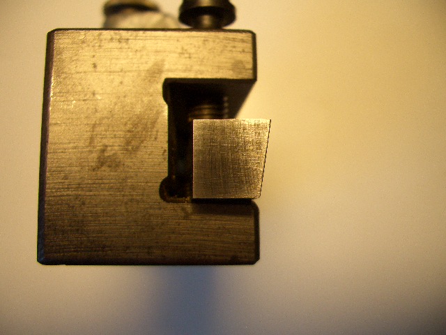

Hallo Henry,

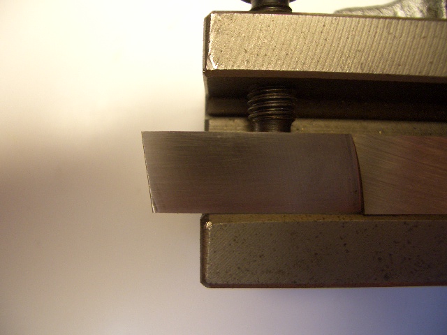

Mit 90 Grad geht nicht, Du mußt immer einen Freiwinkel haben damit
Du in das Material eindringen kannst.
CIMG0237 (Kupferschmied)

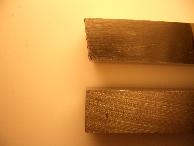

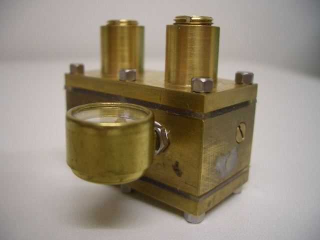

Bei meinen Messingstählen nehme ich immer 8 Grad Freiwinkel und
0 Grad Spannwinkel.
CIMG0234 (Kupferschmied)
CIMG0235 (Kupferschmied)
Hallo Marco,
So einen Drehstahl hast Du auch schneller gemacht als einem Handgeschliffenen. Und je nachdem, was man für einen Bohrer opfert,
kann man solche Radiusdrehstähle in 0,1mm Abstufungen machen.
Gruß Thomas

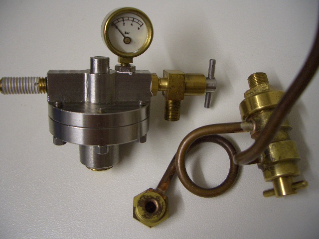

PS: Könntest du eine Zeichnung des Druckminderer posten? Wo gibt es derart kleine Manometer?

Kupferschmied hat geschrieben:Hallo Buntbahner,
Hallo Henry,
Gruß Thomas
Den Freiwinkel hatte ich vollkommen vergessen :o .

Hallo Paul,
die Manometer sind, wie von Ernst geschrieben, von Bretzler.
Eine Zeichnung von dem Druckminderer habe ich keine, habe
ich aus dem Kopf heraus gemacht.

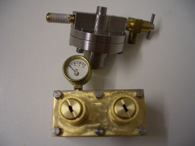

Der Druckminderer ist auch schon wieder überholt weil die Kombination
aus Druckminderer und Hielscherregler zu groß ist.
CIMG0240 (Kupferschmied)
Bin gerade dabei Druckminderer und Dampfregler in einem Gehäuse
unter zu bringen.
Gruß Thomas

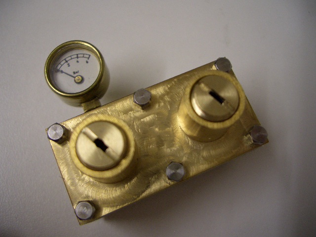

Hallo Roland,

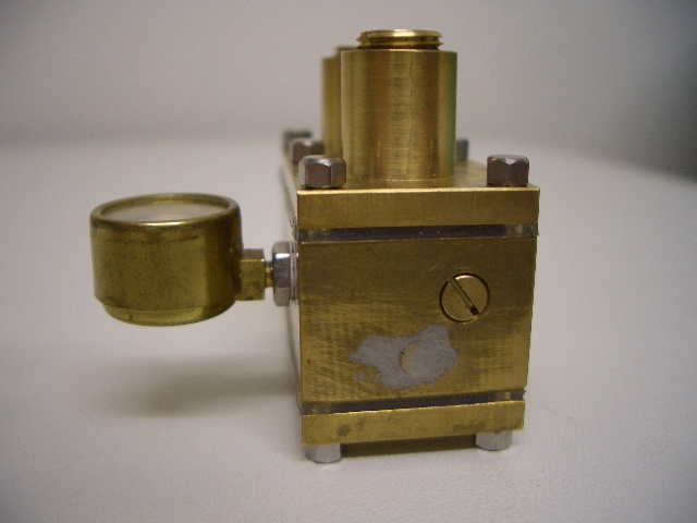

Die beiden Regler habe ich jetzt in einem Gehäuse untergebracht.
Mit Pressluft funktioniert der Druchminderer schon, jetzt muß
ich das Ding noch in meine Lok einbauen, damit ich noch den
Dampfdruckregler ausprobieren kann.
CIMG0241 (Kupferschmied)
CIMG0242 (Kupferschmied)
Der Regler hat die Maße L 40mm x B 20mm x H 35mm
CIMG0243 (Kupferschmied)
CIMG0244 (Kupferschmied)
Gruß Thomas

Ich wär da mal noch neugierig, wie denn dieser Regler genau aufgebaut ist. Hast du Fotos von den Einzelteilen oder eine Prinzipskizze oder etwas ähnliches?

Kolbenfresser
Beiträge: 920
Wohnort: Ba-Wü
Re: Live Steam 99221/99223
Beitrag von Kolbenfresser »
Hallo Thomas
Die Baugröße sieht wirklich sehr gut aus, das müsste man noch unterbringen können :respekt:. Jetzt kommt es wohl noch auf die verrohrung an wie sich dies gestalten läßt!?
Sind alle Anschlüße von unten ??
Wirklich ertaunt bin ich, dass du das Oberteil mit den Stellschrauben massiv gefräst hast. Das Dichtungsproblem hast du jetzt offenbar gelöst?!
Warum baust du dir keinen externen Brenner an und simulierst mit Luft und einem Druckminderer den Kesseldruck, dabei kannst du ja die Reaktion am Brenner sehen.
Viel Erfolg beim Funktionstest!!
