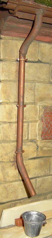

da würde ich mal beim nächsten Klempner oder Livesteamer nachfragen.
Die kennen meist die entsprechenden Eigenschaften der Materialien.
Gängiges Modellbauermaterial, Kupfer oder Messing gibt es in verschiedenen Legierungen. Meist mit erstaunlich verschiedenen Eigenschaften.
Die Rohre in der Abbildung sind von Experten ohne Sand, Hitze, etc. frei Hand in Form gebracht worden.
Makkaroni unbedingt vor dem Biegen kochen !!!!!!!!!!!!!!!!!!!!!

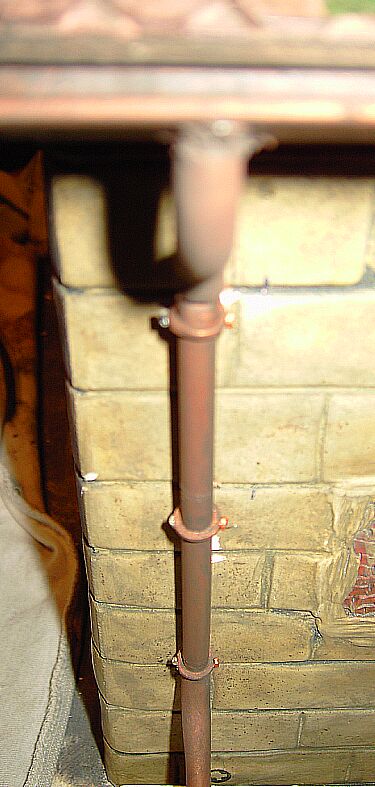

Mit Hilfe von Achim sein Rezept für den Rinnenbau habe ich nun meine Erste Rinne gebacken .
Aber da die Geschmäcker verschieden sind wurden die Zutaten etwas abgeändert.
Zum Beispiel wurde das Blech , so wie es Volker vorgeschlagen hatte in Kupfer verwendet , gleichfalls mit einem 5mm Metallstab in ein etwas größeren U Metall Profil eingedrückt .
Am Rand der Rinnenansicht ein kleiner Falz umgeschlagen (was bei dem weichen Holz so wie bei Achim nicht möglich gewesen währe) welcher das Dachrinnen ähnliche aussehen nach meiner Meinung noch etwas verbessert .
Und um dem Vorbild für mein Gebäude noch etwas näher zu kommen musste sie noch im Modell mit Hilfe eines Dremels an manchen Stellen durchrosten . (durchgeschliffen).
durchgerostete Rinne (bertel)
MIt Dachrinne und Fallrohr (bertel)
P1060092 (bertel)
