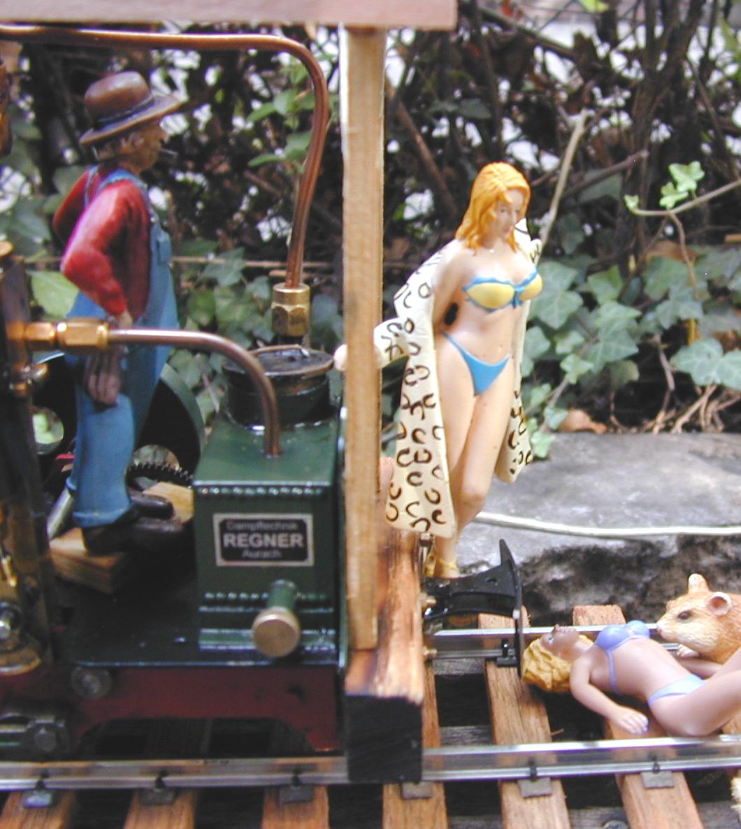

da würde ich mal beim nächsten Klempner oder Livesteamer nachfragen.
Die kennen meist die entsprechenden Eigenschaften der Materialien.
Gängiges Modellbauermaterial, Kupfer oder Messing gibt es in verschiedenen Legierungen. Meist mit erstaunlich verschiedenen Eigenschaften.
Die Rohre in der Abbildung sind von Experten ohne Sand, Hitze, etc. frei Hand in Form gebracht worden.
Makkaroni unbedingt vor dem Biegen kochen !!!!!!!!!!!!!!!!!!!!!

Hallo Otter 1,
vielen Dank für Deine Tipps.
Auch Dein Foto ist attraktiv, allerdings weniger wegen der Rohrbiegungen mit ihren weiten Radien. Ich sprach von 10mm Mittellinien-Radius bei 7mm-Rohr mit 0,5mm Wandstärke. Wenn Du mir zeigst, dass das nach der von Dir beschriebenen Methode klappt, ziehe ich meinen Hut vor Dir und allen Klempnern der Welt. Ich sprach von engen Biegeradien, wie sie auch mein Foto zeigt. Nichts für ungut.
