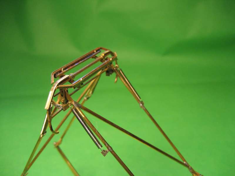

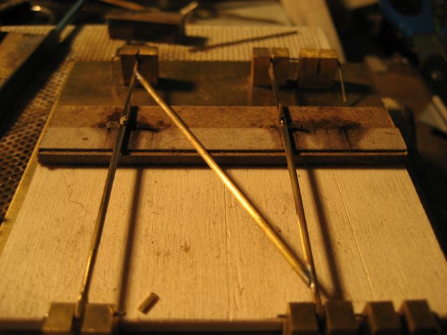

Hallo, entdlich wieder einmal etwas Zeit, um an den Stromabnehmer-Wippen weiter zu werkeln.
Eine Lötlehre erleichterte das serienmässige Anlöten der unteren Federöschen.
BBC Stromabnehmer Federnösen (fst-tigrottino)
Dann gings gleich weiter mit der kniffligen Arbeit der Querstreben an den Wippen. Als dies fertig war, zeigte sich ein erstes Mal die interessante Vielfalt von möglichen Wippen.
BBC Stromabnehmer Wippen-Übersicht (fst-tigrottino)
Ein kleiner Vorrat ist jetzt bereit für nächste Projekte.
Übrigens: Kennt jemand die genaue Typen-Bezeichnung des Stromabnehmers der RhB-Variante? auf meinem Dachdispositionsplan sind die Stromabnehmer zwar eingezeichnet, aber es fehlt ein Hinweis mit der genauen Typenbezeichnung auf ein Separatblatt.
mit Gruss fst-tigrottino

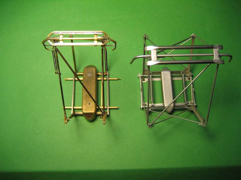

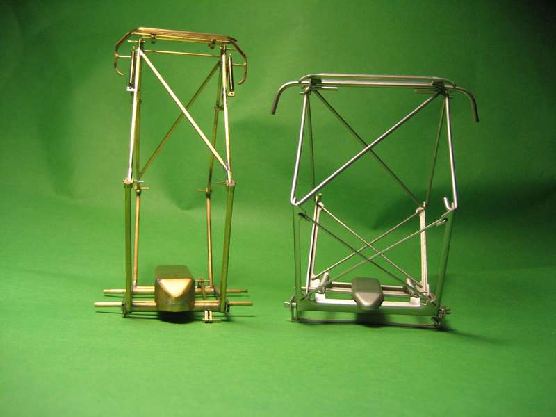

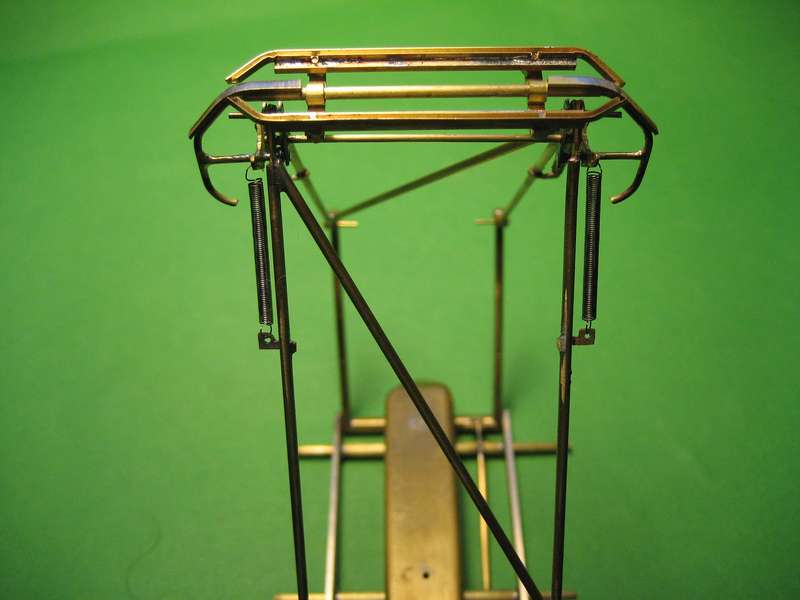

So, jetzt sind auch noch die Schleifstücke (noch ohne NeusilberAufsatz) für die Brünig-Wippe fertig geworden. Es macht Spass, im Direktvergleich mit dem LGB-Stromabnehmer die filigrane Struktur des Selbstbaus wahrzunehmen.
Vergleich BBC - LGB 1 (fst-tigrottino)
Vergleich BBC - LGB 2 (fst-tigrottino)
Die Schleifstücke sind beweglich und je Seite angeschraubt, so dass ein Auswechseln gut möglich ist. Ein aufgesetzter Neusilber-Draht kommt dann zum Schluss noch drauf, damit die Abnützung sich in Grenzen hält. Auch die Federchen erfüllen ihren Auftrag zur vollen Zufriedenheit.
BBC Stromabnehmer Brünig Schleifstück 1 (fst-tigrottino)
BBC Stromabnehmer Brünig-Schleifstück 1 (fst-tigrottino)

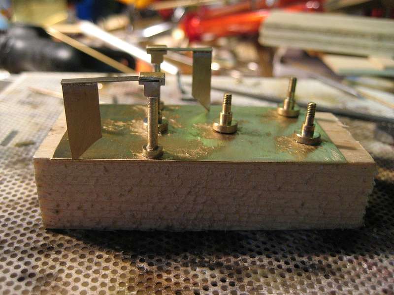

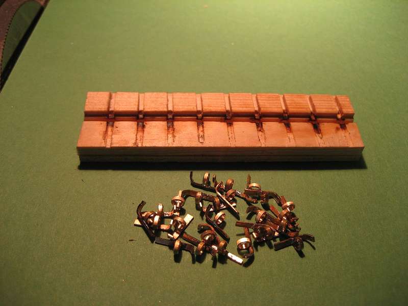

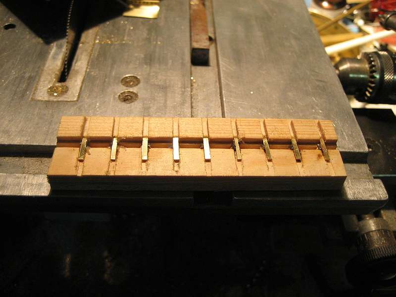

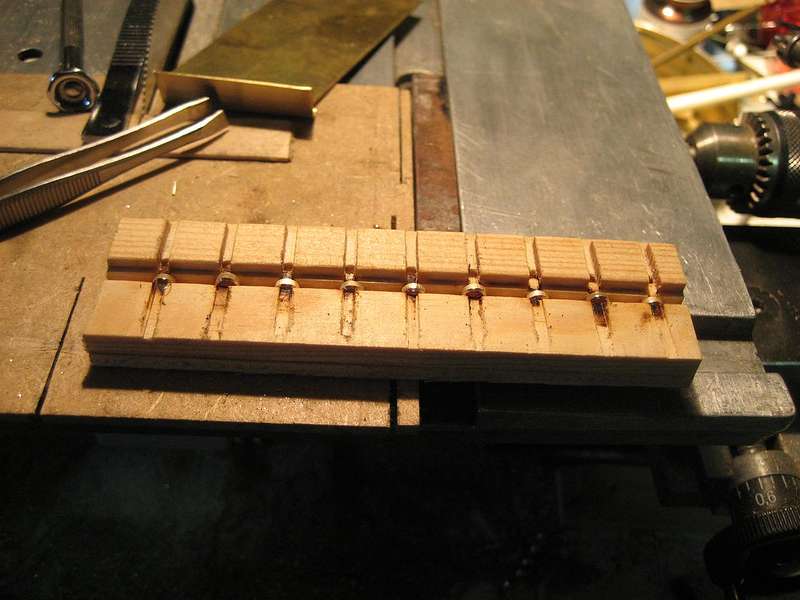

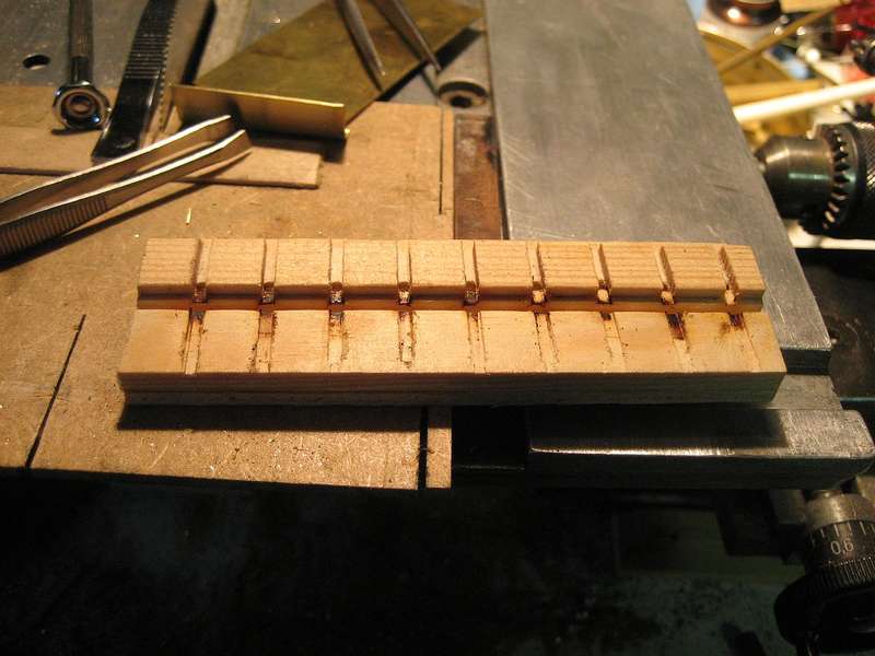

die bereits produzierten Dachleitungshalter an den Isolatoren befriedigten mich noch nicht ganz. Vor allem die fehlende Rundung oben passte mir nicht. Also gings an eine Neuproduktion. Zuerst bastelte ich mir geschwind eine Löthilfe.
Erdungsschalter 1 (fst-tigrottino)
Mit dieser Hilfe konnten die ausgesäten Bogenhalter an den Isolatoren-Ring eingelötet werden.
Erdungsschalter 2 (fst-tigrottino)
Erdungsschalter 3 (fst-tigrottino)
Erdungsschalter 4 (fst-tigrottino)
Das Ergebnis lässt sich sehen, in relativ kurzer Zeit sind 2 Dutzend Halterungen beisammen.
Erdungsschalter 5 (fst-tigrottino)

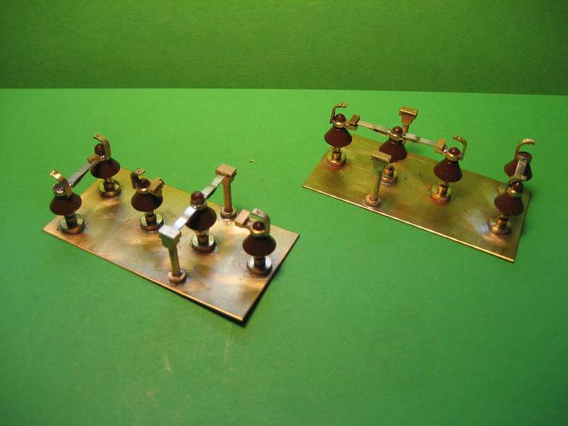

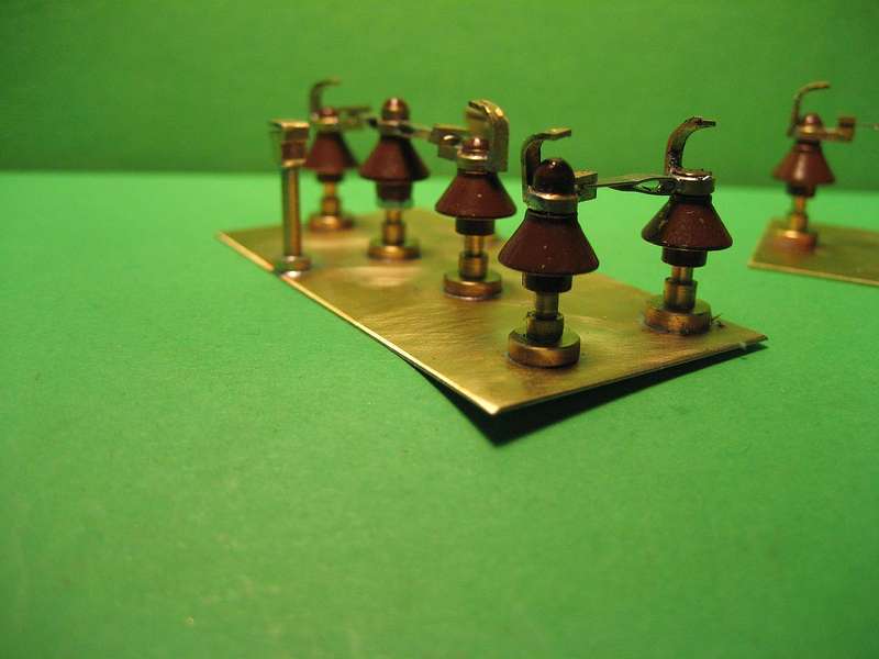

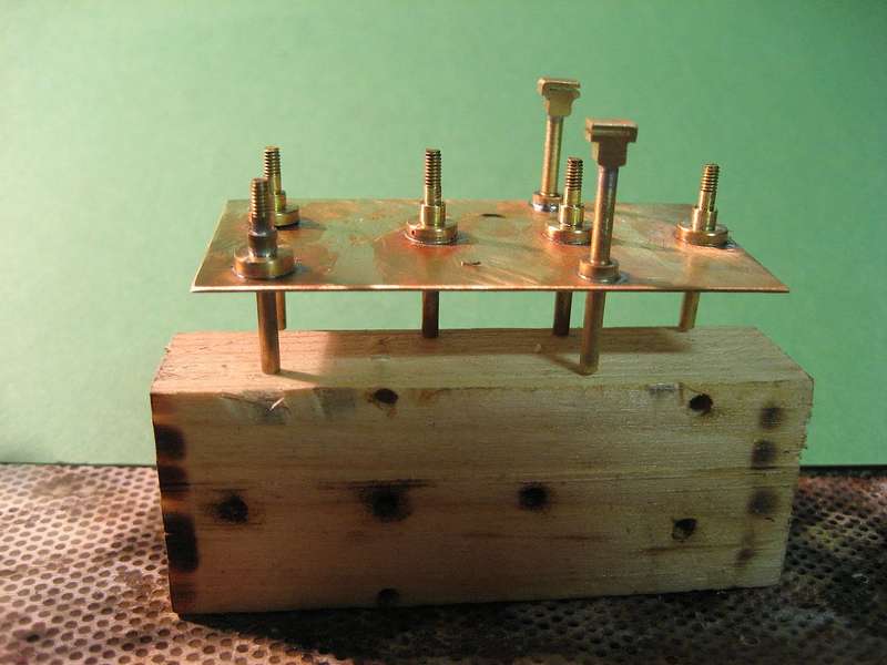

In einem zweiten Schritt ging es darum, die entsprechenden Teile auf die zwei Grundplatten des Erdungsschalters zu löten. Auch hier kam wiederum eine kleine Lötthilfe (Hozklotz) zur Anwendung. Zwei kleine Distanzhalterungen nivellierten die Höhe bei den beiden Aus-Stellungen.
Erdungsschalter 6 (fst-tigrottino)
Erdungsschalter 7 (fst-tigrottino)
So sind zwie weitere Einzelteile für die Dachaufbauten entstanden. So kleine Details wie die Form der Trennmesser machen in der Tat viel aus in der Gesamt-Optik.
Erdungsschalter 8 (fst-tigrottino)
Erdungsschalter 9 (fst-tigrottino)
Erdungsschalter 10 (fst-tigrottino)
