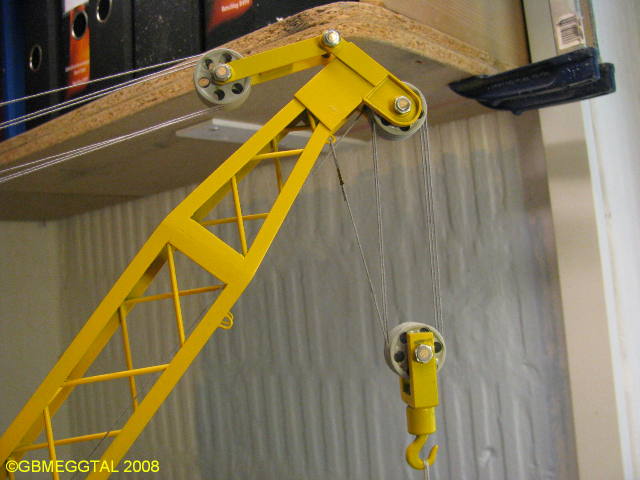

Hallo Bertel
Ich habe für meinen Derrick Kran Garn verwendet. Das findest du im Nähzubehör oder einem gut sortierten Warenhaus. Es gibt silbrige oder leicht Grauen Faden. Du kannst etwas schwarze Farbe auf die Finger nehmen und den den Faden durch die Finger ziehen damit es nach Schmiere aussieht.
Tipp von Thomas Hey'l :
Zieh' das Garn ein paar mal durch eine nicht zu kalte Wachs- oder Stearin-Kerze und reibe es dann mit den Fingern ab, dann wird es schön glatt und geschmeidig, und die Fasern stehen nicht mehr so ab.
Ich glaube Stahlseile sind für deine Zwecke nicht geeignet.

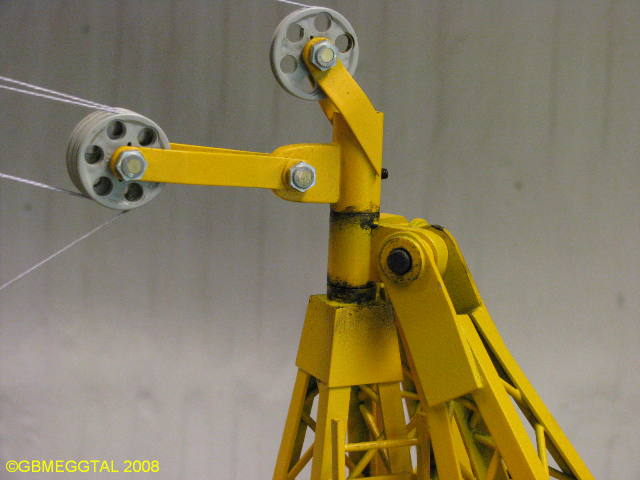

Zum fertigen Modell hab ich jetzt noch ein Paar Bilder gemacht , auch wenn es nur ein Standmodell geworden ist finde ich den aus Messing und einem Besenstiel gebauten Derrick Kran recht schön.
Die `Stahlseile`sind allerdings so wie Sigi sie beschrieben hat aus Nähgarn in Klarlack getränkt echte sind eigentlich zu steif .

Hallo bertel,
Der Kran ist genial geworden. Sieht gut aus.
Eine Anmerkung habe ich zum Kran, auch auf die Gefahr hin das ich mich unbeliebt mache aber Seilklemmen wie Du sie für die Seilenden verwendest sind für dauerhafte Seilendverbindungen seit ewigen Zeiten nicht zulässig. Zu dem vermuteten Jahrgang Deines Kranes würden besser gespleißte Augen, vergossene Enden oder der Abschluss mit keilförmigem Seilschloß.
Aber Hut ab vor den Seilklemmen in 1:22,5 die sind Dir gelungen.
