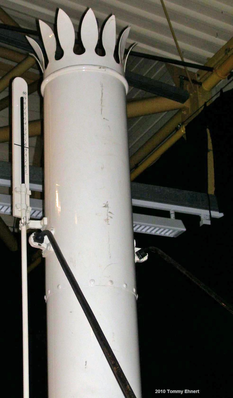

Hier ist die Esse, aus der die Verbrennungsgase treten.

Und nun noch ein schöner Leckerbissen: Wie wurde früher der Dampfdruck angezeigt? Das Manometer mit Zeiger war noch nicht erfunden!
Ganz einfach: Mit Hilfe der Quecksilbersäule!
Auf der einen, kurzen Seite des Rohr-U's wird der Dampfdruck angelegt (dünneres Rohr aus Kupfer)
Das dicke Kupferrohr kommt von den Zylindern und geht in die Esse.

Ganz oben ist eine Stange, die auf dem Quecksliber schwimmt. Sie zeigt den vorherrschenden Dampfdruck an.
Mehr zum Quecksilberbarometer hier:
