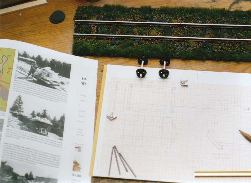

Im Fundus fanden sich schnell die vor langer Zeit von Hr. Gawron bezogenen Räder und Achsteile und es ging los:
FFW1 (Kellerbahner)

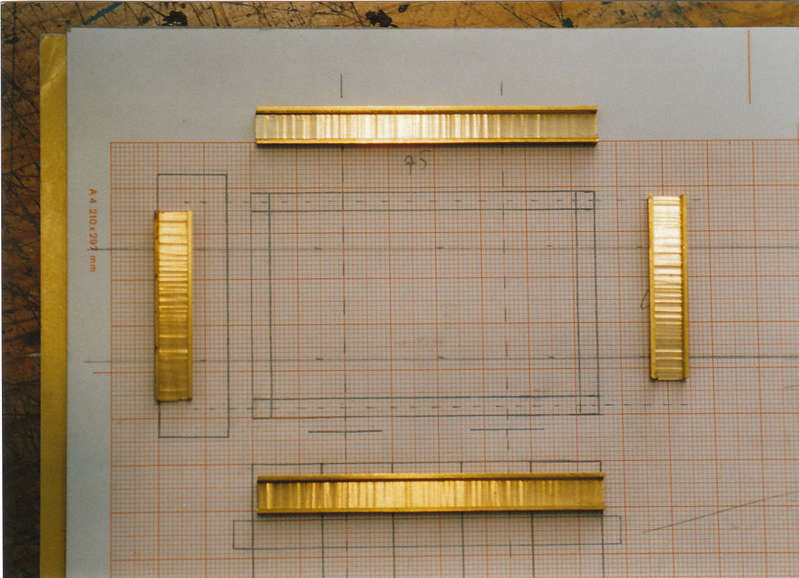

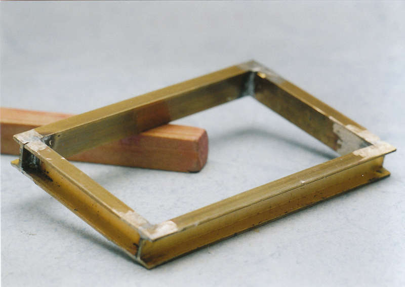

Anhand der Abbildung aus den Spezialitäten entstand eine Bauskizze auf Millimeterpapier und um mal wieder meine Lötkünste zu testen 8) sollte der Rahmen aus Ms U-Profilen entstehen:
FFW2 (Kellerbahner)
Das Verlöten klappte nach einigen Versuchen auch so leidlich und der Rahmen war fertig:
FFW3 (Kellerbahner)

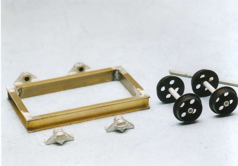

und jetzt mußten die Achslager und Radsätze ran:
FFW4 (Kellerbahner)

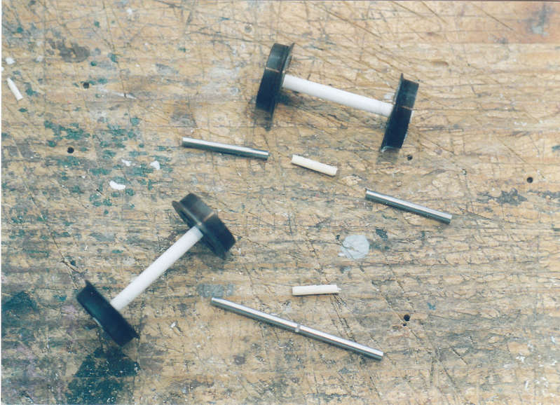

Zur elektrischen Isolierung wurden die Stahlachsen getrennt und ein passender Holzstift geschnitzt:
FFW5 (Kellerbahner)

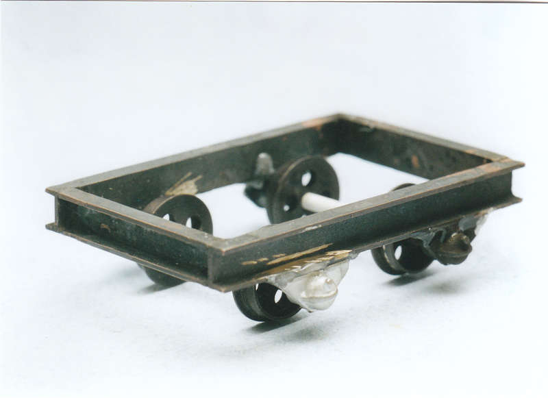

Der Versuch die Weißmetallachslager anzulöten misslang kräftig :cry: , deshalb kam der gute alte 2K Epoxykleber zum Einsatz und hielt:
FFW6 (Kellerbahner)

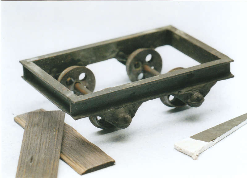

Ein ausgetauschtes Achslager mußte dann noch nachträglich nochmal mit Raischäbrüh gebeizt werden.
Die Beplankung aus zurecht geschnittetenen Balsaholzleistchen wurden ebenfalls dunkelgrau gebeizt:
FFW7 (Kellerbahner)

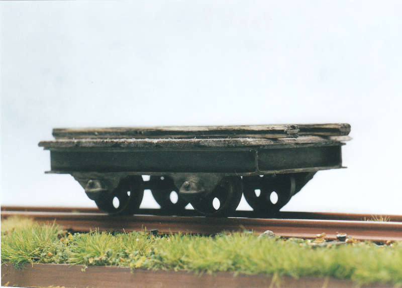

Vor dem Aufkleben der Beplankung noch eine Paßprobe auf dem kleinen Feldbahngleisstück:
FFW8 (Kellerbahner)

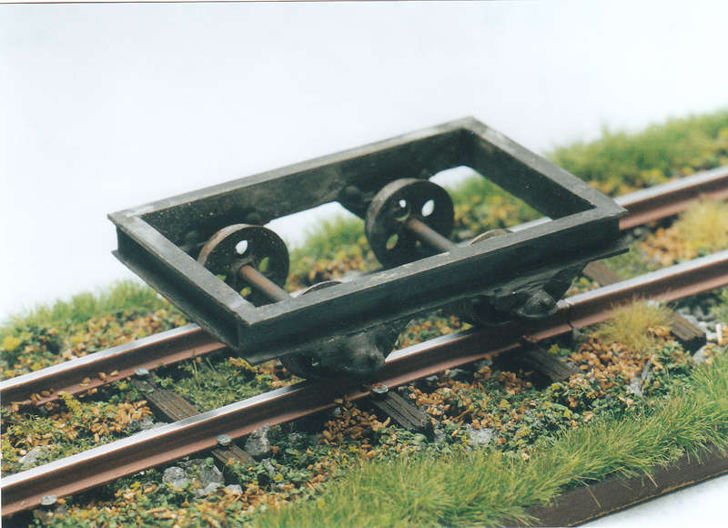

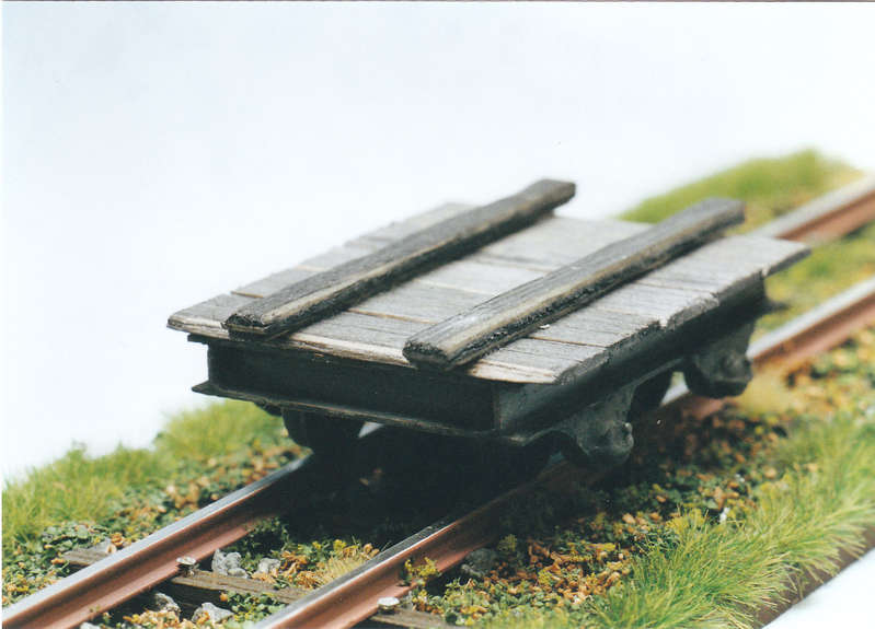

und fertig ist der kleine Feldbahnflachwagen:
FFW10 (Kellerbahner)
