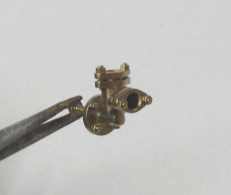

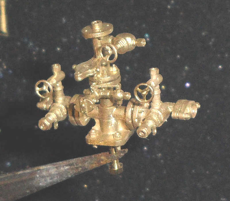

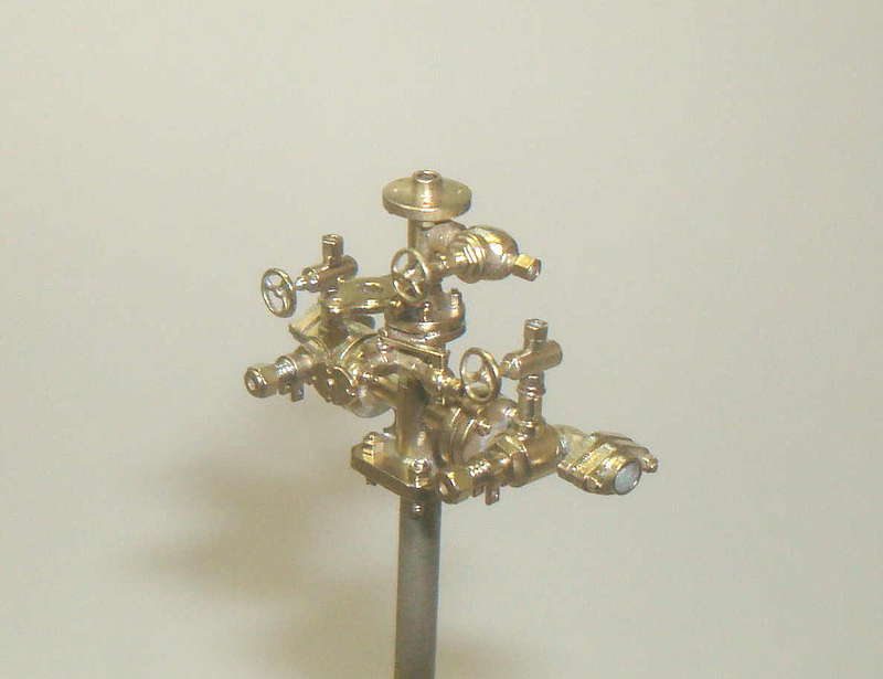

Hallo Rolf und eventuell weitere interessierte,
hier sind weitere Bilder.
Zur Zeit fertige ich gerade den Manometerhalter und den Anschluss für das Prüfmanometer. Dieses Teil sitzt in der Bohrung unterhalb des oberen Flansches am Armaturstutzen.
Am bisher abgebildeten Armaturstutzen fehlen noch einige Anschlussstutzen (die beiden Bohrungen oben in den Dampfventilen) zur Betätigung weiterer Dampfeinrichtungen wie z.B. Lichtmaschine, Luftpumpe, Dampfpfeife etc.
:wink: Es mag nur ein kleines Teil sein aber es macht jede Menge Arbeit.
Gruß Alfred
Anschlußstutzen für das Prüfmanometer (Regelspur)
Armaturstutzen mit Anschluß für das Prüfmanometer (Regelspur)

Ich weiß es nicht mehr, denn mittlerweile sind es sechs Stück. Auf jeden Fall schon viel zu lange, da ich endlich mit meiner BR94.5 anfangen will.
Da ich auch auf Zulieferer/Gussteile angewiesen bin, kann ich den Fertigstellungstermin nicht genau nennen.
Da sind ja tausende von Arbeitsstunden hineingesteckt (mit einem perfekten Ergebnis)!
Das mit den vielen Arbeitsstunden stimmt schon. Das mit dem perfekten Ergebnis in meinen Augen nicht immer aber man kann es lassen.
Wenn man die Arbeitszeit umrechnet bekommt man so ein Modell nicht verkauft. Man verschenkt es, auch wenn es manche Käufer anders sehen.

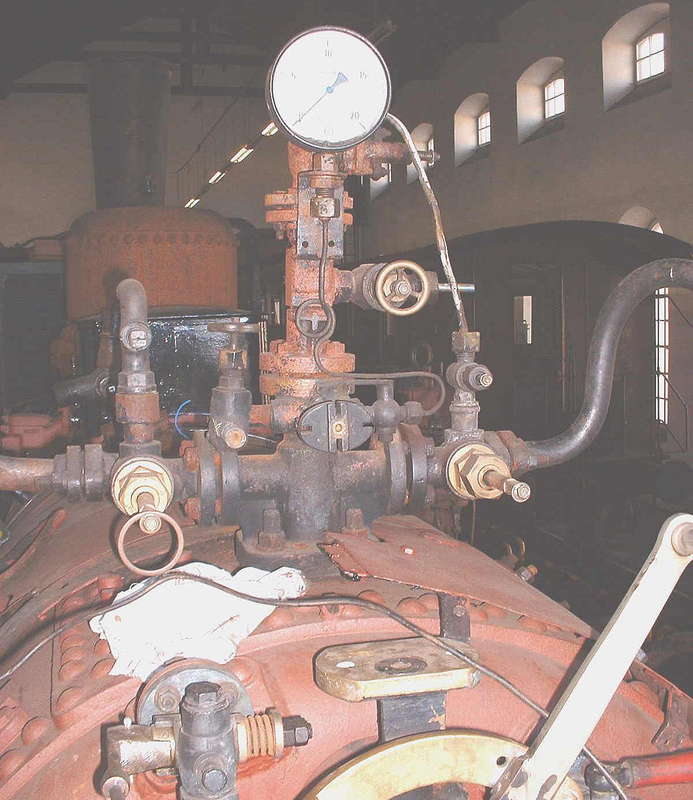

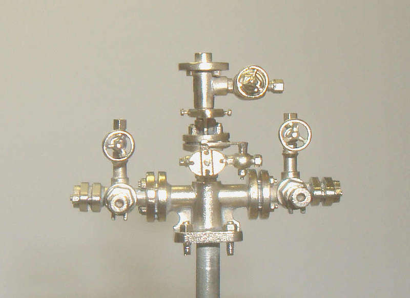

Alleine an diesem Halter für das Prüfmanometer/Kesseldruckmanometer mit seinen zwei Dampfventilen habe ich ein paar Tage gesessen. O.K., ich habe erst mal zwei weggeschmissen und das dritte konnte ich verwenden.
Halter für das Prüfmanometer-Anstellv. Lichtm., Dampfv. Kesselmanometer (Regelspur)
Halter für das Prüfmanometer-Anstellventil Lichtm., Dampfventil Kesselmanom (Regelspur)
Dampfentnahme auf dem Stehkessel (Regelspur)
Wie man sieht, wurde bei dieser T3 der Halter für den Kesseldruckmanometer geändert. Der Originalhalter wurde entfernt und nachträglich ein gebogenes Winkeleisen eingebaut. Hier wird auch noch das Anstellventil für die Luftpumpe auf der rechten Seite bedient, wogegen es heute bei der selben Lok von der linken Seite aus bedient wird.
Anstellventil zur Luftpumpe (Regelspur)
Dampfentnahme Vorderansicht mit versch. Ventilen (Regelspur)
Dampfentnahme nach dem Polieren (Regelspur)
Dampfentnahme auf dem Stehkessel mit versch. Anstellventilen (Regelspur)
Dampfentnahme von links oben Sandgestrahlt (Regelspur)
Dampfentnahme von links oben poliert (Regelspur)
Gruß Alfred

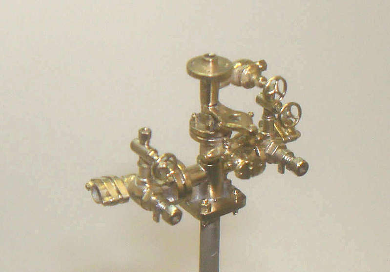

anscheinend hat außer mir immer noch niemand bemerkt,daß Du eben
einfach die Originalteile abbaust,sandstrahlst und hier als Modellarbeit
verkaufst :) Aber wie machst Du das ,die abgebauten Teile zu fotografieren
wieder mit Gebrauchsspuren zu versehn und unbemerkt in die Lok wieder
einzubauen ??DAHINTER KOMM ICH AUCH NOCH!!

Moin Alfred,
das ist das Festival der Steigerungen :!:
Aber sage einmal, wie kann das mit all den Hinterschneidungen überhaupt noch abgegossen werden??
Oder willst Du die Teile alle sechs Mal mit der Hand herstellen - oder hat Tobias gar Recht?

Hallo Frithjof,
fspg2 hat geschrieben: Aber sage einmal, wie kann das mit all den Hinterschneidungen überhaupt noch abgegossen werden??
wieso abgießen :?: Tobias hat doch schon vermutet es wären Originalteile.
T 20 hat geschrieben:Hallo Alfred,
verkaufst :)
:lol: O.K., Spaß beiseite.
Der ganze Christbaum (wie ihn Thomas in seinem Beitrag über die BR 99021 nennt) ist zweiteilig aufgebaut. Der untere Teil besteht aus dem Armaturstutzen mit den beiden Anstellventilen für die Strahlpumpen der direkt mit dem Stehkessel verbunden ist und der obere Teil ist wie auf den beiden ersten Bildern zu sehen aufgebaut. Bei den nachfolgenden Bildern sind die Teile nur zusammen gesteckt.
Es könnten höchstens die Handräder Schwierigkeiten machen, wenn ich sie mit an den Teilen lasse.
Ich werde bei Gelegenheit davon berichten.
Gruß Alfred

Hallo Larry,

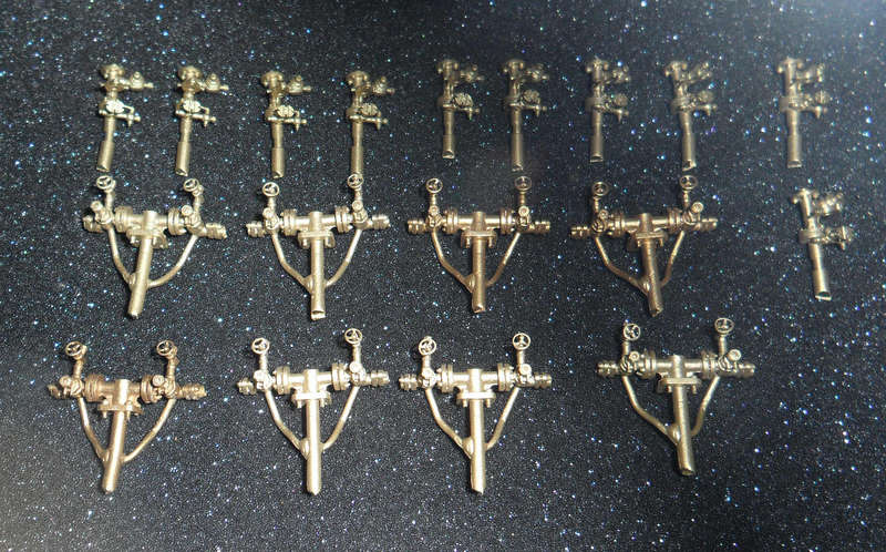

:) stell dir die Teile mal in deiner Spurweite 1:220 vor.
Hallo Frithjof,
fspg2 hat geschrieben:Aber sage einmal, wie kann das mit all den Hinterschneidungen überhaupt noch abgegossen werden??
:) wie man sieht, hat es mit dem Abgießen ganz gut funktioniert. Ich habe das ganze Teil auf zweimal gießen lassen.
Gussteile Armaturstutzen (Regelspur)
Gussteile zusammen gesteckt (Regelspur)
Jetzt warte ich noch auf die Pumpen. :wink: Ich habe sie noch mal komplett neu gemacht.
Die ersten Pumpen waren aus einem Stück, was für den späteren Einsatz in anderen Modellen nicht so gut gewesen wäre. Die Pumpen und den hier gezeigten Armaturstutzen kann man nämlich noch für andere Loks z.B. BR74 - BR91.3 und BR92 verwenden.
Baut man eine Länderbahn Ausführung oder frühe Reichsbahn-Lok, dann lag der vordere Teil der Strahlpumpe, ab dem runden Flansch außerhalb des Führerhauses.
Pumpenvorderteil (Regelspur)
Gruß Alfred
