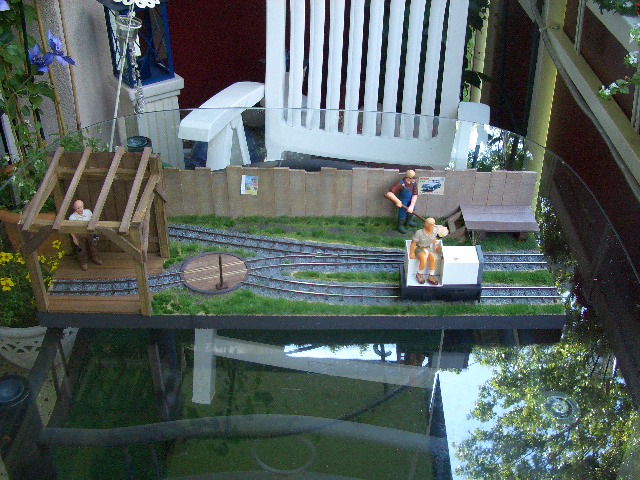

Hallo zusammen, :)
ich möchte Euch mal meine kleine Gn15 Anlage vorstellen. Sie ist bei weitem noch nicht fertig, aber mittlerweile so, dass man Fotos zeigen kann. Auf die Idee hat mich die Anlage von Robert Oswald aus der Schweiz gebracht. An dieser Stelle noch mal vielen Dank für die Tipps und Infos.
Zunächst mal ein kleiner Überblick über die Anlage:

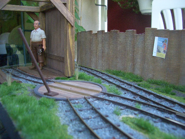

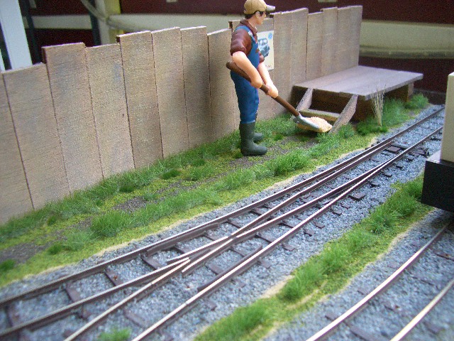

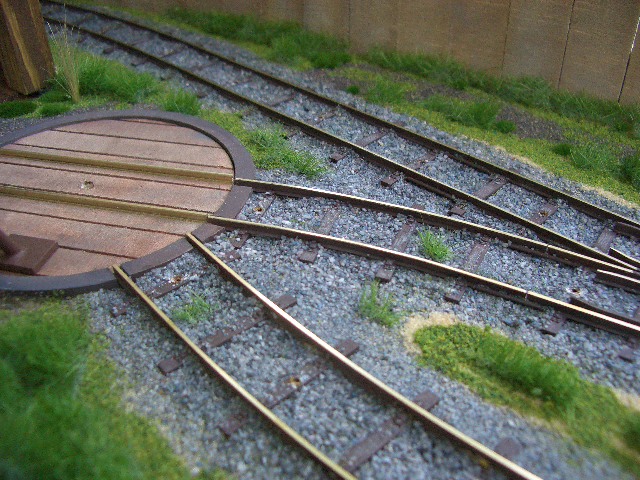

Die Anlage ist gerade mal 60 x 20 cm groß. Als Basismaterial dient eine 10 mm Dämmplatte aus dem Baumarkt. Die Schienen stammen von Tillig. Damit die Optik passt, wurde jede 2. Schwelle heraus getrennt.

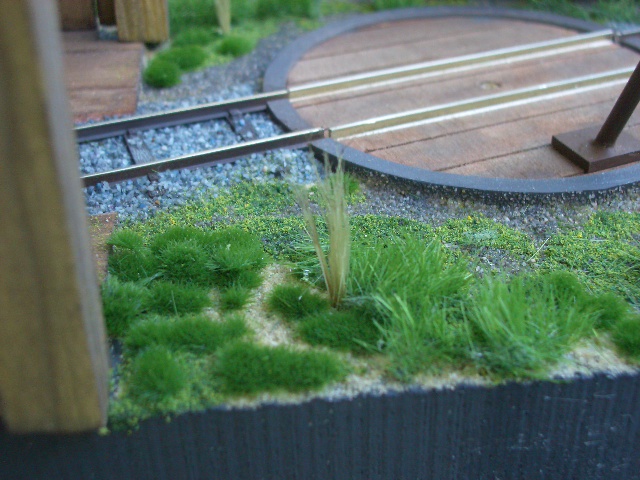

Die Drehscheibe ist aus einer 3mm Holzplatte entstanden. Mittels CNC Fräsmaschine wurden die einzelnen Bretter simuliert. Die Ausfräsungen für die Schienenprofile wurden auch gleich mitgemacht. Der Rahmen der Drehscheibe aus ebenfalls mittels CNC Fräse entstanden. Er ist aus einer 10 mm PVC Platte entstanden.
Als Begrünungsmaterial kamen hauptsächlich Materialien von Noch und Silflor zum Einsatz. Der helle Busch stammt aus Resten meines Werkstattpinsels. :D

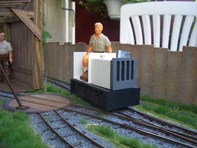

Die Lok ist auch im Eigenbau entstanden. Auch sie ist noch lange nicht fertig. Das Fahrwerk stammt von der Roco Köf. Auf die Lok werde ich in einem extra Thema noch mal genauer eingehen.
So viel für jetzt. Sobald es etwas Neues gibt, werde ich es berichten.

Hallo Sven, der Anlage sieht super aus :D
Wie hast du der grase Mischung gemacht ?

Hallo Lex,
vielen Dank für Deine lobenden Worte. :wink:
Du meinst sicher die dunkelgrünen Grasbüschel. Das ist ein fertiges Produkt der Firma Silflor / Silhoutte. Hier mal ein Link dazu:
http://www.mininatur.de/products_produc ... =1&finish=
Das restliche Gras stammt von Noch. Es ist das Noch Wildgras. Das ist eine Grasmatte. Daraus habe ich mir viele kleine Stückchen geschnitten. Da die Trägerfolie ( sieht aus wie Watte ) etwas dick hast, habe ich sie auch mit der Schere etwas abgeschnitten. Die einzelnen Stücke sind dann Stück für Stück aufgeklebt. Das ist zwar etwas Arbeit, sie aber besser aus, als wenn man einfach die komplette Matte einfach auf klebt. :wink:

Moin Sven,
ich freue mich immer, wenn noch jemand sein Herz für Gn15 entdeckt ... auch wenn meines inzwischen mehr für IIf schlägt ... :D
Trotz meiner Basteleien in Gn15 habe ich - außer einem Testkreis - noch kein Layout gebaut ... :oops: ... aber so ein "Simplicity Siding" wie Deines oder eine "klassische Pizza" brauche ich auch noch - als Heimat für die Gn15-Basteleien.
Wenn Du mir eine Bemerkung gestattest:
Die (nicht naturgetreue) waagerechte Maserung Deines Zaunes im Hintergrund fällt sofort auf; wenn Du diesen Zaun durch andere Bretter (mit senkrechter Maserung ersetzt (und ggf. noch ein wenig "alterst"), würde das einen realistischeren Eindruck vermitteln und den Gesamteindruck Deines Layoutes noch verbessern!

@ Gerald,
vielen Dank für die Info. Ich muss ehrlich zugeben, dass ich darauf nicht geachtet habe. Aber der Zaun ist ja eigentlich schnell neu gemacht. :wink:
