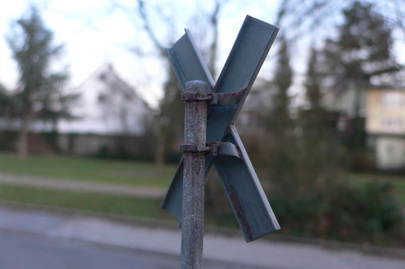

Hallo Buntbahner, über Nacht ist das Andreaskreuz schon verrostet:
Andreaskreuz mit Rost (Leo)
Gruß und Bastelspaß

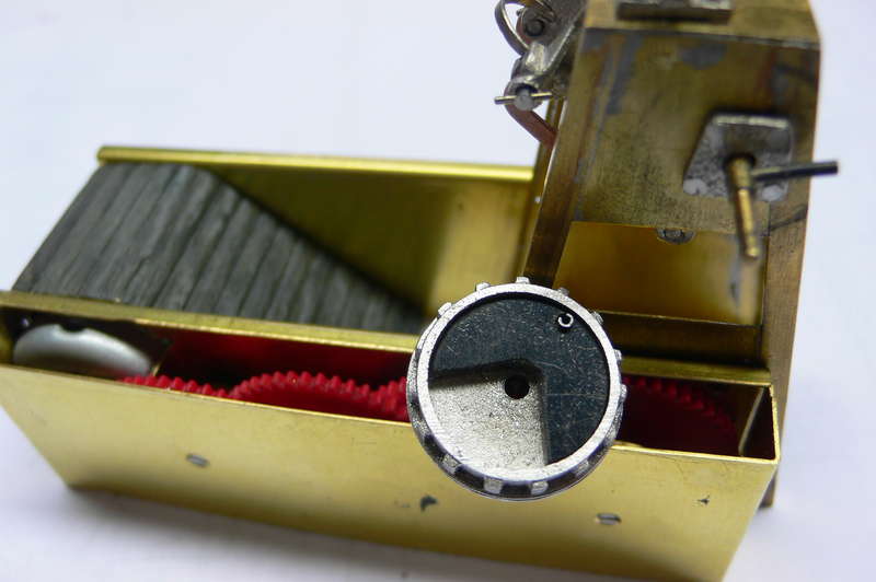

Hallo Buntbahner, ganz ist der Schrankenbau noch nicht eingeschlafen!
Neben Optimierungen des Antriebes wurde in der Seiltrommel ein Freilauf von ca. 1/4 Umdrehung vorgesehen damit das (geplante) Läutwerk schon vor dem Zugehen was zu tun bekommt:
Schranke Freilauf (Leo)

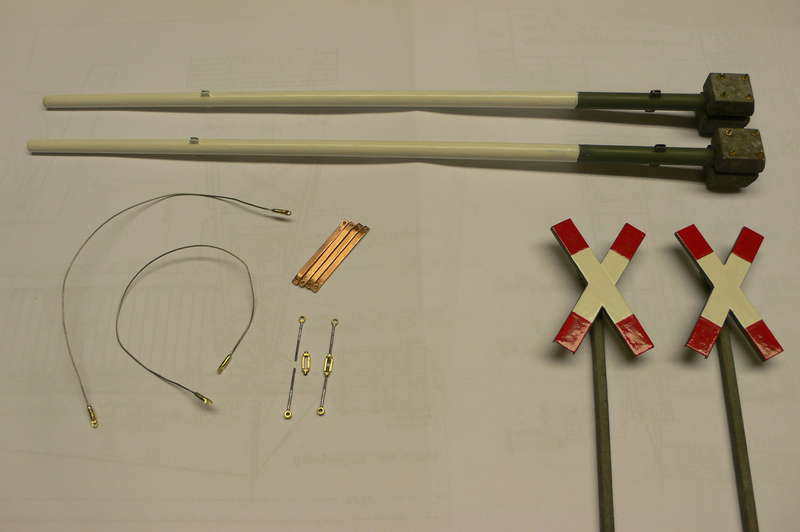

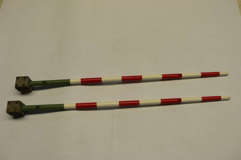

Weiterhin wurden die "Bäume" gestrichen, was sich als gar nicht so einfach herausgestellt hat. Erst hatte ich es mit Abkleben versucht, aber das ging in die Hose - sprich ist alles "reingelaufen"!
Also die Mühsame Methode mit vielfachen Abschleifen und von Hand streichen:
Schranke Baum (Leo)
Gruß und Bastelspaß

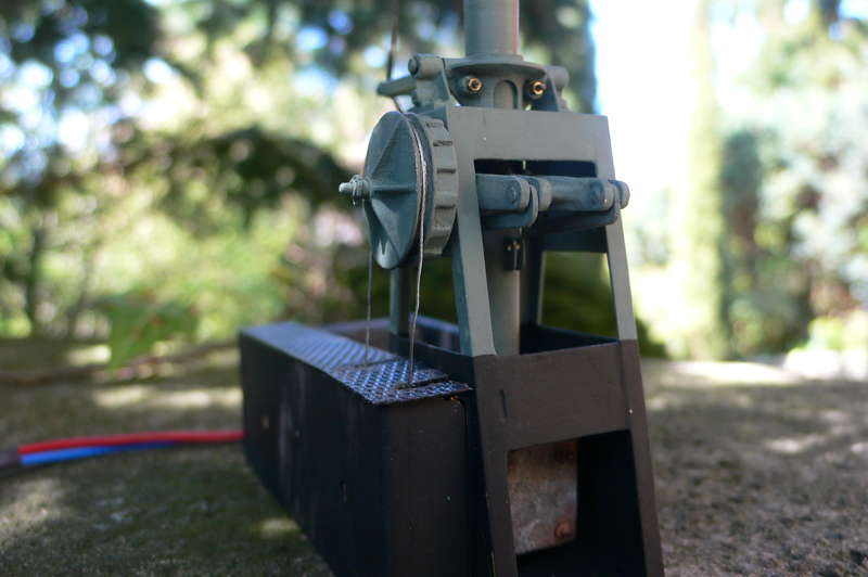

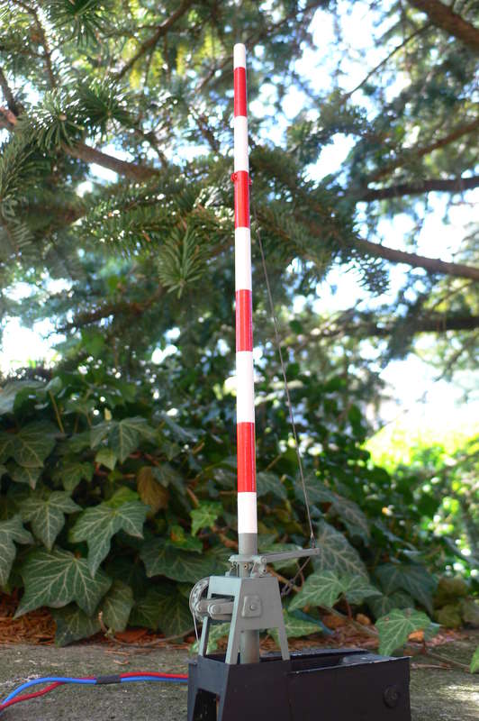

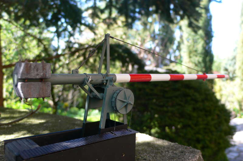

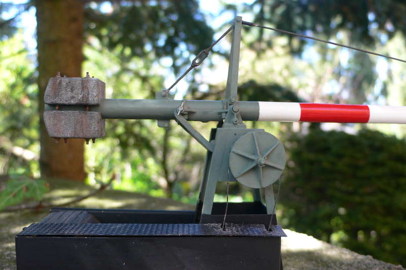

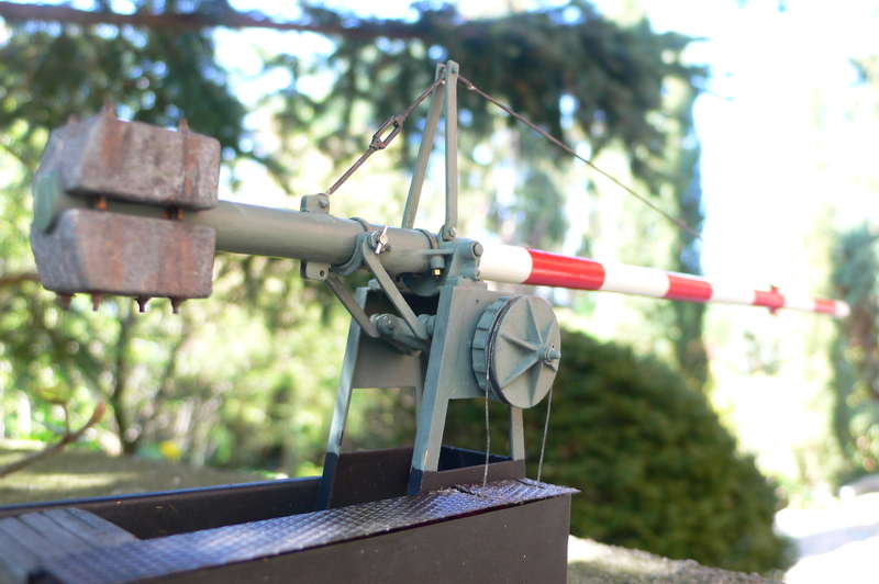

Hallo Buntbahner, endlich der erste Zusammenbau:
Schranke wagerecht Detail (Leo)
Schranke wagerecht total (Leo)
Schranke Detail 2 (Leo)
Schranke senkrecht Detail (Leo)
Schranke senkrecht total (Leo)
Bewegen tut sie sich auch ganz ordentlich und auch der 1/4 Umdrehung-Vorlauf funktioniert.Es fehlt natürlich noch etwas Schmutz, Fett und Rost. Wenn das Läutwerk mal dran ist muß ich mich mal mit Youtube beschäftigen.

Ein Frage habe ich noch: Wie fest ist das von Dir verwendete Weißmetall - wenn Du über die Noppen das Läutewerk ansteuerst, hätte ich Befürchtungen, dass es vielleicht Spuren hinterlässt oder sich gar auflöst :?:
Leo
Beiträge: 250
Wohnort: Bensheim
Re: Schranke
Beitrag von Leo »
Hallo Frithjof, Danke für das Lob!
Zu den Noppen: Ich glaube nicht, dass sie sich ganz auflösen. Sie sind ja auch etwas überdimensioniert. Das Läutwerk muß natürlich leichtgängig sein und der Mitnehmer etwas verrundet. Leichte Abriebsspuren nehme ich in Kauf, denn die gibts ja auch im Original. Ich glaube Weißmetall wird da etwas unterschätzt. Es ist zwar etwas weich aber auch zäh. Wir werden sehen, wenn mein "Dauerversuch" läuft.
