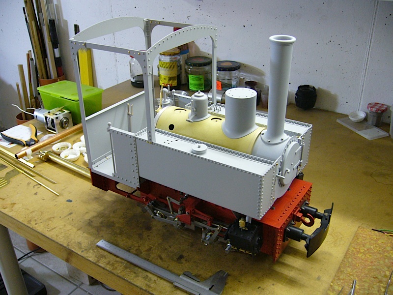

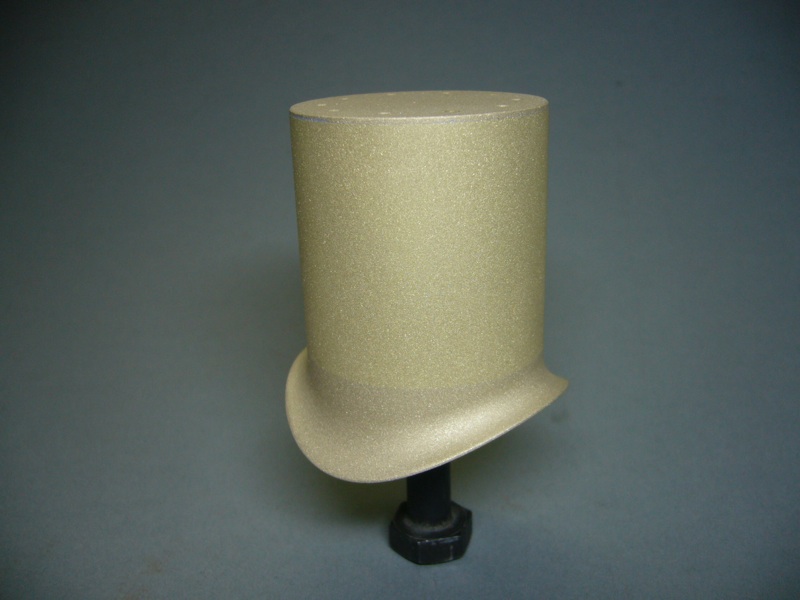

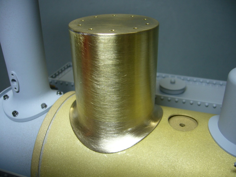

in der gleichen Art wie der Schornsteinfuss wurde auch das Fussstück des Dampfdoms hergestellt. Hier wurde dann oben ein Stück Ms-Rohr d45x1 aufgelötet. Der obere Aufbau des Dampfdomes mit den beiden Sicherheitsventilen fehlt noch...
dec_60 (Fuchs301)
Nach dem Sandstrahlen ist der Übergang zwischen dem gefrästen Fussstück und dem Rohr nur noch über die verschiedenen Messingfarbtöne zu erkennen.
dec_61 (Fuchs301)

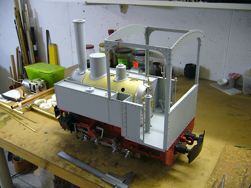

Nun steht die Lok schon teilweise im "Fotografieranstrich" da. Die endgültige Lackierung erfolgt erst, wenn es die Aussentemperaturen wieder zulassen, dass ich draussen lackieren kann.
dec_62 (Fuchs301)

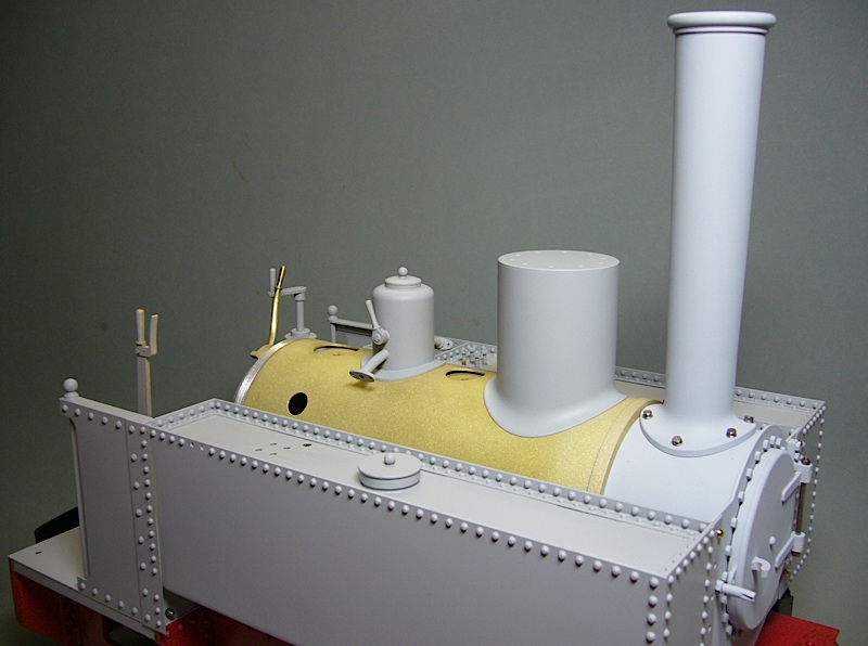

zwischendurch mal 2 Bilder aus der Werkstatt:
dec_63 (Fuchs301)
dec_64 (Fuchs301)
Übrigens, sie wiegt inzwischen 11kg...

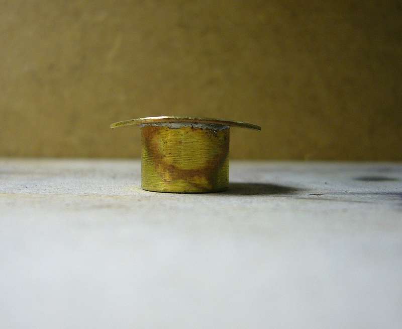

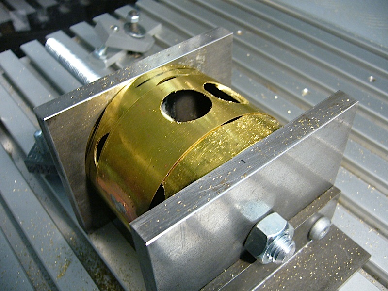

Für die Verschlüsse der Waschöffnungen wurden zunächst aus einem gebogenen 0,5mm MS-Blech Ringe ausgefräst. Das gebogene Blech wurde zum Fräsen auf ein Trägerrohr aufgelötet:
dec_66 (Fuchs301)

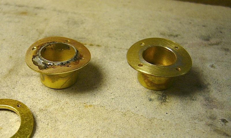

Diese Ringe wurden dann mit gedrehten Töpfen verlötet und danach verputzt. In der Seitenansicht sieht man die Wölbung des Flansches.
dec_67 (Fuchs301)
dec_68 (Fuchs301)

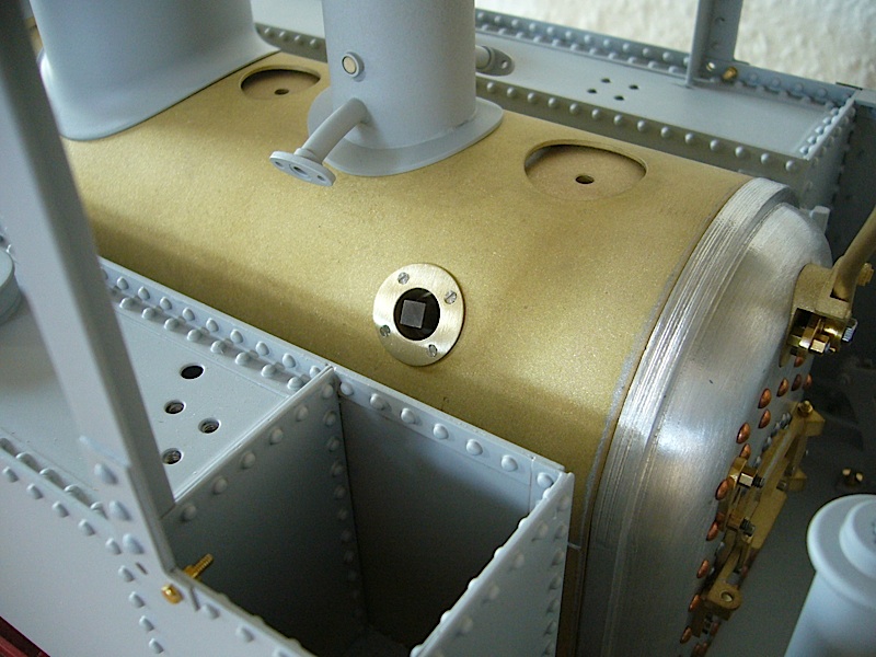

Innen wird ein gefräster Vierkant eingesetzt und der Topf wird mit 4x M1-Edelstahl-Senkkopfschrauben am Kessel verschraubt.
dec_69 (Fuchs301)

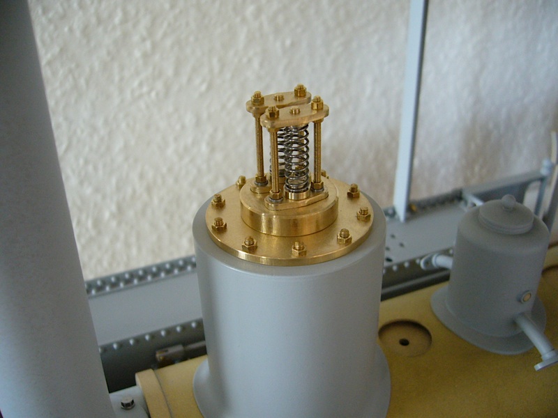

Die beiden Sicherheitsventile:
dec_70 (Fuchs301)

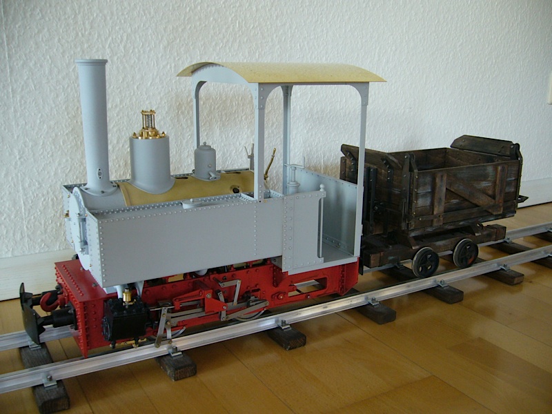

...und zum Schluss noch eine Stellprobe mit dem Holzkastenkipper:
dec_71 (Fuchs301)
