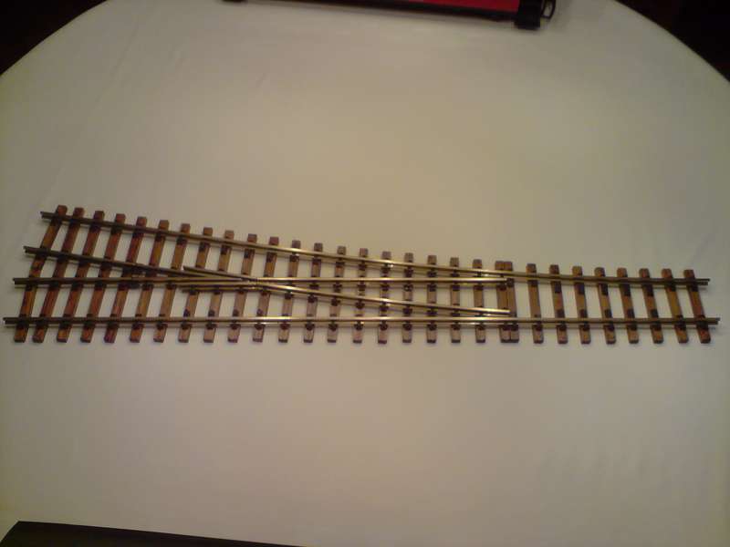

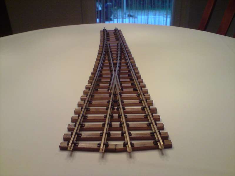

Hallo liebe Buntbahngemeinde!
Ich habe in den vergangenen Monaten immer wieder nach Lösungen für den Selbstbau von Weichen in IIm gesucht.
Auf der einen Seite neige ich zur Perfektion, was ich ganz klar mit der Liebe zur Eisenbahn von meinem Vater eingeimpft bekommen habe. Auf der anderen Seite bin ich Student und somit lese ich zwar begeistert alle Beiträge im Forum über Möglichkeiten, wie's noch besser geht, sehe mich dann aber auch immer (für mich) großen Kosten gegenüben.
Lange Rede kurzer Sinn: Ich bin zu einer, für mich guten Lösung gekommen. Dies verdanke ich den Buntbahnern mit ihren Beiträgen und Bildern, die mich "inspiriert haben aber vor allem dem BB-Mitglied Regenwalde, der mich mit E-Mails tatkräftig unterstützt hat! :P
Als kleines Dankeschön und auch wegen meines Stolzes möchte ich nun also meine Erfolge mit der BB-Gemeinde teilen und ihr zur Verfügung stellen.
P010210_17_30 (Siegbahn)
P010210_17_31 (Siegbahn)
P010210_17_37 (Siegbahn)
P030210_08_29_01_ (Siegbahn)

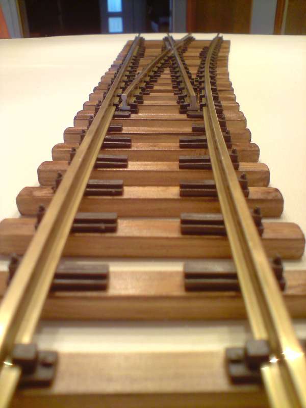

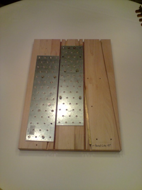

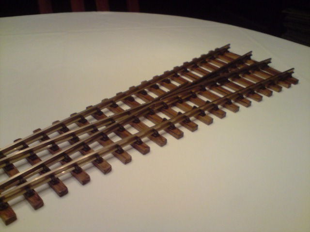

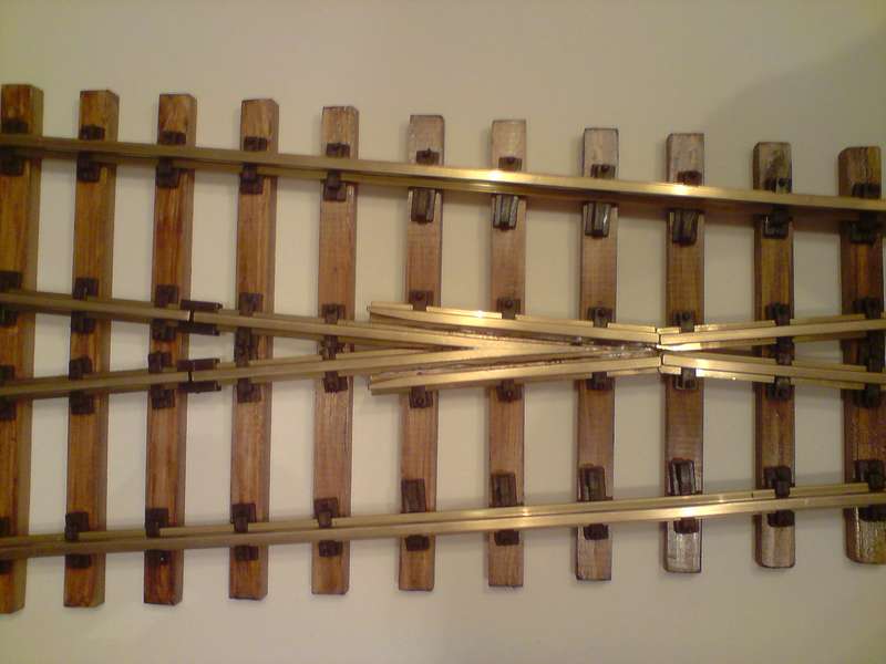

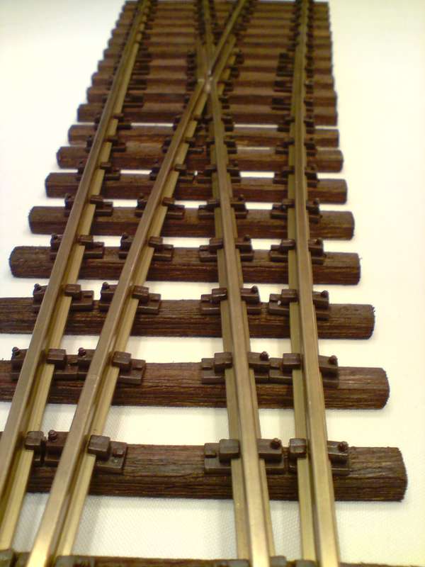

Nach der Frage der Schienenstühle (die von Regenwalde finde ich umwerfend aber leider für mich auf einer ganzen Anlage nicht zu bezahlen), stand das nächste Problem an: Wie ein funktionsfähiges Herzstück recht einfach in "Kleinserie" herstellen? Ich finde das Ergebnis mit meinen Schablonen kann sich sehen lassen:
Herzstück (Siegbahn)
P010210_17_53 (Siegbahn)

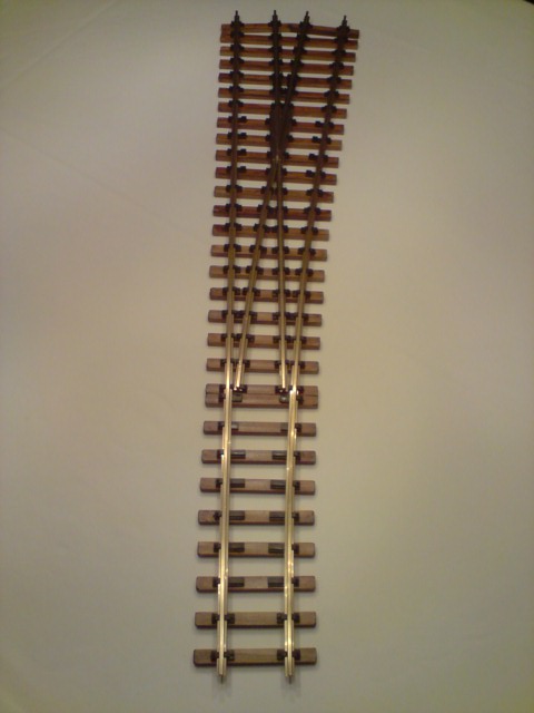

Das einzige was noch fehlt sind die Zungen. Dort arbeite ich noch fiberhaft an einer Lösung! :P
P030210_08_35 (Siegbahn)

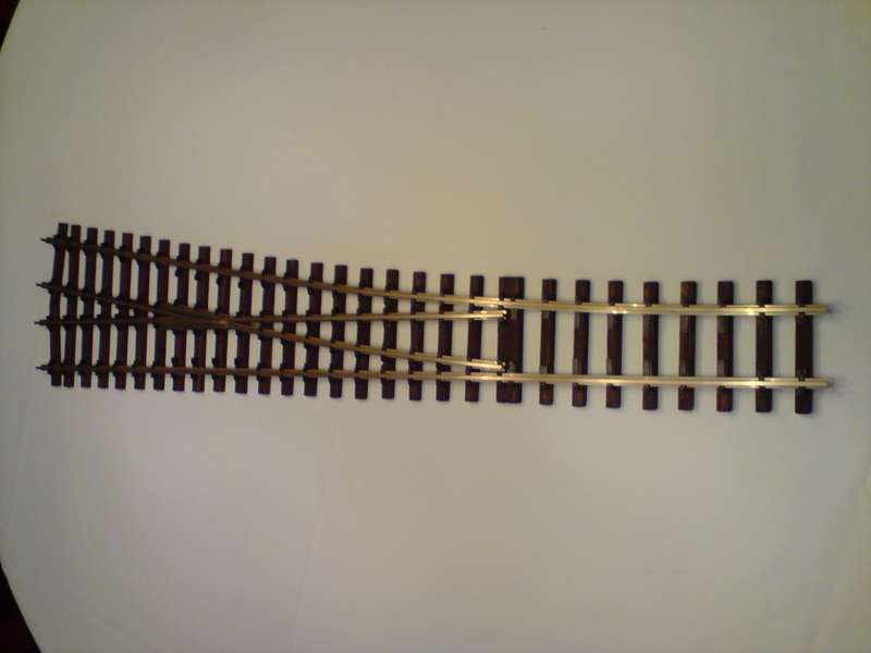

Fürs erste ist jedenfalls Wichtig: Sie passen zu meinen bisherigen Gleisen und sehen recht elegant aus! :wink:
P030210_08_30 (Siegbahn)
P030210_08_31 (Siegbahn)
P030210_08_33 (Siegbahn)
Weiche 10° (Siegbahn)
Wer nun noch Ideen oder Verbesserungsvorschläge hat ist herzlichst eingeladen diese zu posten! :)
Micha

Hallo.
Dieses Thema kommt bald auch auf mich zu.
Mechanisch sieht die Sache sehr gut aus.
Aber elektrisch?
Das Herz, 2 Teile, produziert so erstmal einen
Kurzschluss.
Da müssen noch Trennungen gesägt werden.
Diese müssen ab breiter sein, als der Schlitz am Herzstück.
Die Thermische Dehnung ist grösser, als man denkt.
Sommer und Sonnenschein arbeiten da gewaltig.
Die Umpolung des Herzstückes kann man ja einfach mit der Zungenumstellung koppeln.
Liebe Grüße
Nandi

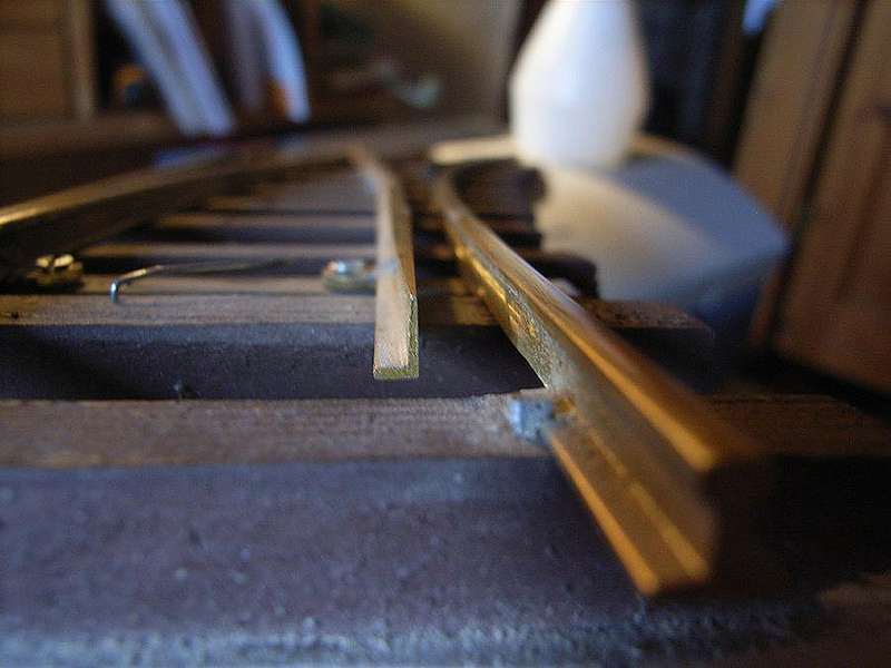

Hallo Micha,
Du fragst wegen der Weichenzungen. Wenn Du eine Minikreissäge hast, die in der Lage ist, präzise Metall zu sägen, ist die Herstellung der Weichenzungen kein großes Problem.
Ich habe mir Schablonen mit einem sehr spitzen Winkel aus Sperrholz gemacht, in die ich ein Gleisstück einlegen kann. Diese Schablone führe ich dann am Parallelanschlag entlang und säge so den spitzen Winkel in die Zungen. Die Schablone ist so gemacht, daß ich sie links und rechts herum verwenden kann, sodaß sie für beide Zungen Verwendung findet.
Die selbe Methode verwende ich für die Herzstücke. Schablone mit halbem Herzstückwinkel, einmal rechts herum, einmal links herum, beide Herzstückhälften zusammenlöten, Herzstück passend ablängen und fertig.
@Nandi:
Michas Herzstück ist doch isoliert, so weit ich das sehen kann. Schau mal die Schienenverbinder an. Auf diese Art bekommt das Herzstück seinen Strom über die Zungen und ist somit polarisiert.
Rudolf

@ nandi:
Danke!
Also bisher war es so geplant, dass nur die beiden Trennungen oberhalb vom Herz existieren sollten und alles andere incl. der Zungen umgepolt wird.
Da überall genug abstand zwischen den Profilen ist, sollte es auch keine Probleme mit Radsätzen aus Metall (wie bei mir fast ausschließlich verwendet) geben.
@ Rudolf:
Danke für die Idee! Die Vorrichtung für das Herzstück habe ich ja auch schon im gebrauch, worüber ich auch unendlich froh bin. An eine solche Vorrichtung bei den Zungen habe ich dann auch gedacht aber werden diese dann nachträglich gebogen? Bzw. wie werden sie an die Runde Backenschiene angepasst, wie flache ich das Profil ab, damit die Zunge zwischen Fuss und Kopf der Backenschiene passt und auf was für einem Gelenk werden sie gelagert?
Fragen über Fragen, die ich noch nicht geklärt habe! ^^

Hallo Micha,
gebogen habe ich die Zungen hinterher, dann in die Backenschiene eingepasst und zuletzt am stumpfen Ende genau abgelängt. Den Kopf der Zungen habe ich vorn auf wenige Zentimeter an der Innenseite in einem spitzen Winkel bis hin zum Steg weggefeilt.
Den Fuß der Backenschienen habe ich dort abgefeilt, wo die Zungen anliegen.
Als Gelenk dient ein setlich etwas aufgebogener Schienenverbinder. Diese Idee habe ich mir bei Peco abgeschaut.
Alles in Allem ist das zwar nicht ganz vorbildgerecht, aber es funktioniert problemlos und ist bisher noch niemandem aufgefallen. Selbst die plumpen Stellstangen nicht.
Und weil Bilder mehr sagen, als Worte, folgen jetzt zwei:
Weiche_Zungenspitze_4_k (Rudolf)
Weiche_Zungen_k (Rudolf)

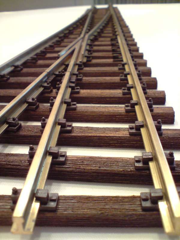

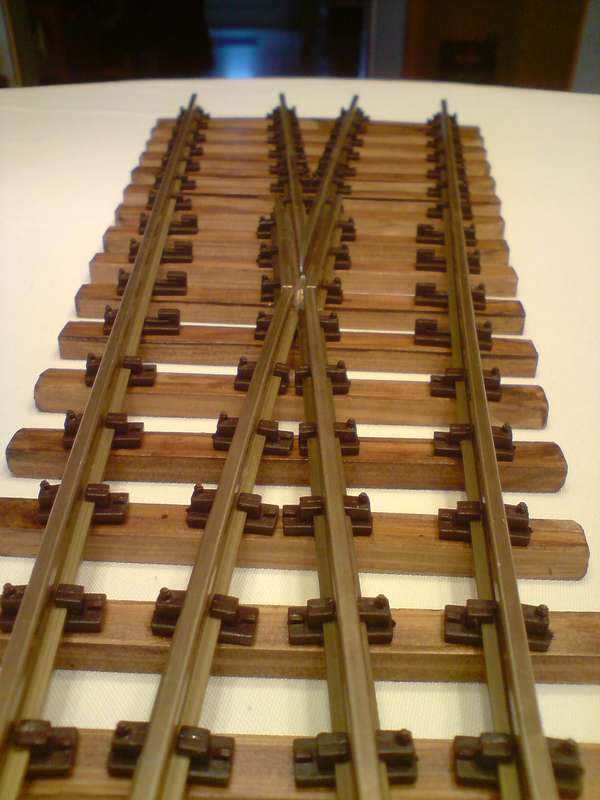

Übers Wochenende habe ich mich jedoch erstmal hingesetzt und die Schwellen bearbeitet. Das "Konzept" hat mir da noch nicht so sehr gefallen.
Durch erneutes stöbern im BB-Forum bin ich auf eine Diskusion genau zu dem Thema gestoßen:
modellbau/viewtopic.php?t=8714&postdays ... en&start=0

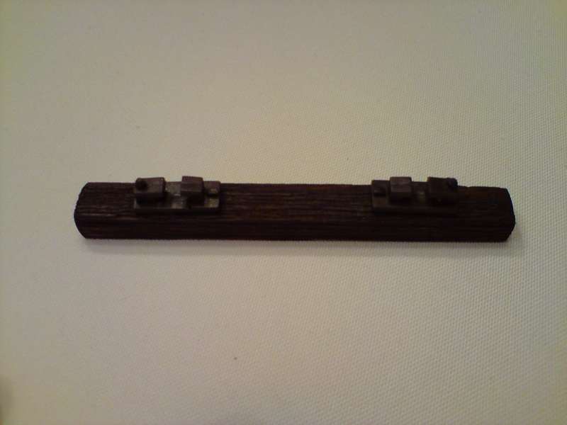

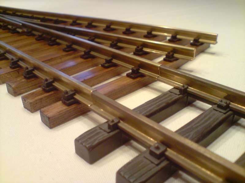

Bei mir werden zunächst die Schwellen an den Kanten mit einem Beitel leichte abgeschrägt und dann die drei oberen Seiten mit einer Stahlbürste für die Bohrmaschine bearbeitet. Anschließend gebeizt mit selbst angemischtem Farbton und dann mit Klarlack überzogen, um die Wetterfestigkeit zu gewährleisten!
WICHTIG: Dies geschieht nur von den oberen drei und den Stirnseiten! Die Unterseiten werden bei einer fertigen Weiche mit einem Bitumenanstrich versehen, damit keine Feuchtigkeit aus dem Untergrund eintreten kann.
Hier jetzt erstmal die neuen Bilder der oben gezeigten Weiche mit verbesserten Schwellen:
P080210_10_42 (Siegbahn)
P080210_10_42_01_ (Siegbahn)
P080210_10_43 (Siegbahn)
Schwelle neu (Siegbahn)
neu bearbeitete Schwelle
Beiträge: 4445
Re: Weichenbau IIm - Ein Student packts an!
Hallo Micha,
ich weiss nicht ob das mit dem Klarlack und mit der Bitumenfarbe eine so gute Idee ist.
Irgendwo wird doch Feuchtigkeit eindringen und das Holz von innen zerstören,
bzw. den Klarlack absprengen.
Schau dir mal die Produkte von Ovatrol an.
Die kommen aus dem Bootsbau und da werden die Hölzer vollständig getränkt,
wodurch Wasser gar nicht mehr eindringen kann.
Ich habe mit Ovatrol Öl gerade bei Holz sehr gute Erfahrungen gemacht.

ich muss jetzt doch mal meine Erfahrung mit Holzschwellen im Außenbereich einbringen:
Ich hatte Eichenschwellen im Carbinoxyl oder so ähnlich(Zeug für außen) getränkt(Stundenlang) dann abtropfenlassen(tagelang) und dann mit Handschuhen draußen zusammen und eingebaut.
Trotzdem fingen nach einigen Jahren die ersten Schwellen zu vergammeln.
Das Gleis war natürlich vorbildgerecht bis zur Schwellenoberkante eingeschottert, dabei bleiben die Seitenflächen permanent nass, vor allem, wenn die Sonne tief steht.
Holz bekommt man nur mit einer Vacuumtränkanlage vernünftig getränkt, Gartenhäuserholz wird so behandelt. Nach 20 Jahren sieht man aber auch da Verfallserscheinungen.
Will man eine wirklich haltbare Lösung, kommt man an UV-beständigem Kunststoff nicht vorbei, Pertinax(R) kann ich da empfehlen.
Pertinax ist ein Werkstoff aus der Elektroindustrie, man bekommt z.B. Platten in 5 oder 10mm.
Fazit: nimm draußen kein Holz, du wirst dich später ärgern!
