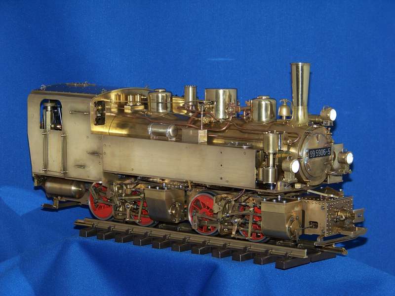

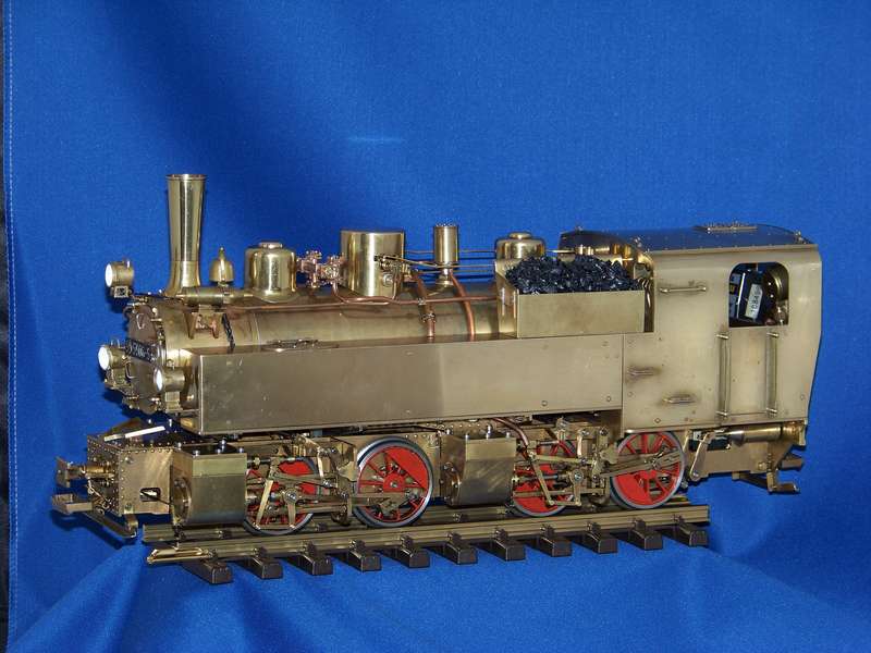

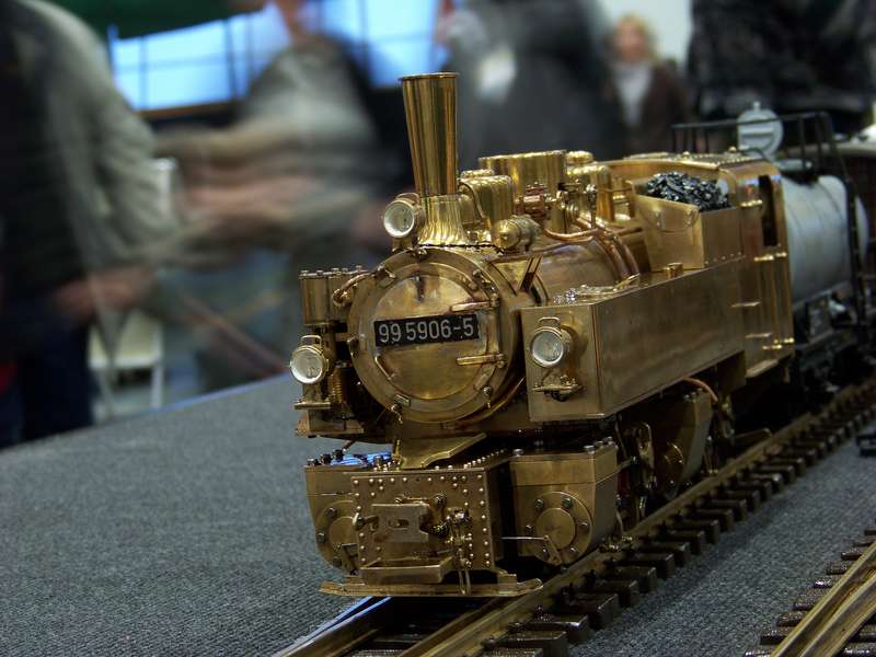

Nach 2 Wochenenden voller Dampf ist dieser nun verzogen und ich möchte euch den aktuellen Bauzustand meiner Lok zeigen. Ich habe die Hoffnung dieses Jahr mit der Mallet endgültig fertig zu werden.
Kurz vor dem EDHT habe ich meinen neuen Kessel zum ersten mal angeheizt und dabei haben sich Probleme mit der Zündwilligkeit ergeben, ebenso gab es Probleme als das Triebwerk die ersten Bewegungen gemacht hat. Ich habe 2 Tage daran gearbeitet, dass der Brenner gut zündet und brennt und nicht vom Abdampf ausgeblasen oder gesogen wird. Außerdem musste dem Brenner das Heulen abgewöhnt werden. Ich habe viele verschiedene Kombinationen von Düsen, Loch- und Schlitzbrennern mit und ohne Metallgeflecht , und auch diverse Zuluftöffnungen durch probiert, bis endlich ein stabiles Feuer möglich war.
In Karlsruhe hat sich gezeigt dass das Fahrverhalten sich durch die Umbauten deutlich verbessert hat. Die Zugkraft ist wesentlich größer. Dank der Schmierölpumpe habe ich an 3 Tagen ca 5ml Öl verbraucht. Der Verbrauch von Ölivenöl für die Dampfspeisepumpe lag darüber.
Ein neuer Turbogenerator ist nun in der richtigen Richtung angebaut, außerdem habe ich den störenden Pfeifton vom letzten Jahr in den Ultraschallbereich verlegen können. Manchmal hat man den TG gar nicht gehöhrt. Durch die höhere Drehzahl des TG war aber auch sein Bedarf an Dampf gestiegen, dazu war auch ein höherer Druck notwendig um die erforderlich Spannung für die Energiesparleuchten zu erzeugen. Den Dampfverbrauch und die Drehzahl möchte ich wieder senken und werde versuchen durch eine andere Form der Turbine den Sound zu verbessern.

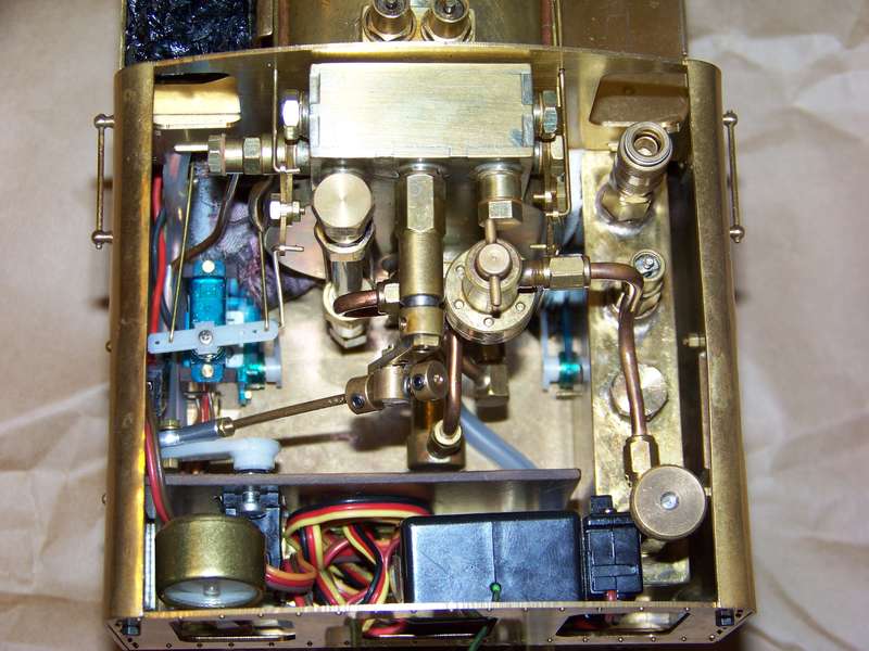

Gibt es innerhalb dieses Prachtstückes noch einen Kubikzentimeter freien Raum, oder ist das alles mit Servos, Ventilen und Leitungen zugebaut?
Was für ein Brenner ist es denn nun geworden, ich wäre auch mal neugierig auf einige Kesselangaben, also Heizfläche oder Wasserinhalt usw.

da Du es angesichts der Kompliziertheit der übrigen Aggregate offenbar nicht für erwähnenswert gehalten hast, will ich doch noch darauf hinweisen, dass die Ventile für Generator und Spiesepumpe vorbildsgerecht im Dampfdom untergebracht sind. Ehre dem Ehre gebührt.

Das Platzproblem erforderte genaues überlegen wie man alles auf möglichst kleinen Raum unterbringen kann. Ich habe aber schon gelernt, dass es sehr hilfreich ist die Düse bei einer Störung auch mal im heissen Zustand ohne großen Aufwand ausbauen zu können . Dazu darf der Verhau an Leitungen im Führerstand nicht zu groß sein. Da man ja eineseits die Optik Modellhaft nachbauen möchte, war beim Dampfdom die Überlegung die Optik mit der Funktion zu verbinden und dabei viel Platz im Führerstand zu sparen. Für die Speisepumpe und den TG gab es eigentlich auch keine alternative als diese. Irgendwie müssen ja die Dampfrohre an die Agregate gelangen, dann am besten wie am Original. Es braucht aber eine Menge Zeit bis man die verkleinerten Bauteile funktionsfähig hinbekommt.
Leider beschränkt mich die Fernsteuerung noch einige Ideen umzusetzen, alle 8 Servos sind verbaut.

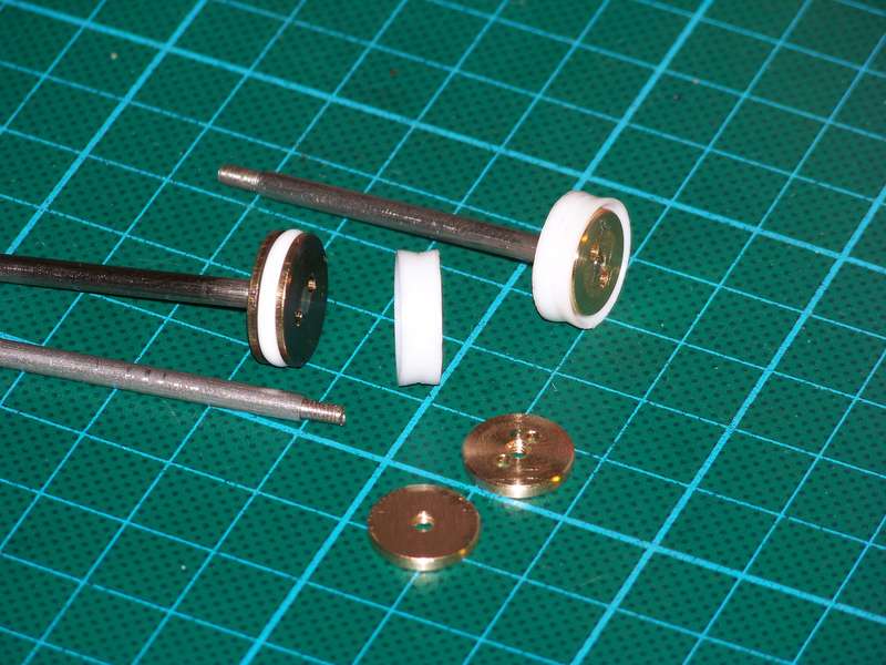

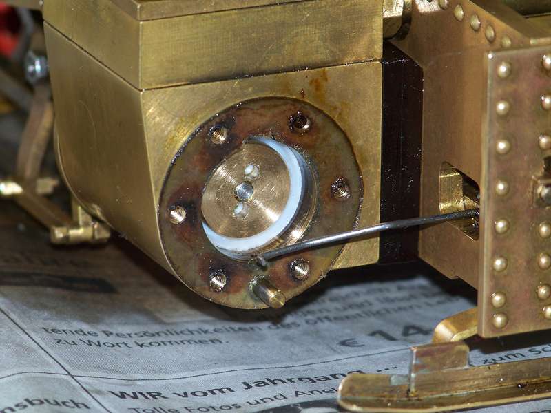

Ich habe mich endlich dazu entschlossen Teflonkolben an meiner Mallet zu testen. Weil es einfacher ist, habe ich zunächst nur das vordere Triebwerk umgerüstet.
Viele Bekannte haben mir nur gutes von den Teflonkolben berichtet und vor allem die beschriebene Leistungssteigerung wollte ich jetzt mal selbst an meiner Mallet erfahren. Einige wenige haben schon selbst Teflonkolben hergestellt, leider konnte ich nicht erfahren auf welche Details man achten sollte.
Aus diesem Grund bin ich auf Nummer sicher gegangen und habe mir Regner Kolben besorgt. Die Form dieser Kolben sieht sehr gut aus und muss auch mit Druckluft funktionieren, worauf ich wert lege. Leider sind die Kolben mit 6mm etwas zu lang für meinen Zylinder, 4mm sind das Maximum, aus diesem Grund konnte ich leider keinen 2-teiligen Kolben bauen, was viel einfacher gewesen wäre, das Problem lag zunächst an der Bearbeitungreihenfolge des Kolbens. Als dies gelöst war, konnte ich erste Gehversuche bei der Teflonbearbeitung machen und war überrascht wie gut sich das Material drehen lässt.
Außerdem musste die Befestigung der Kolben gelöst werden.
Jetzt ist das vordere Triebwerk mit diesen Kolben ausgerüstet und muss noch unter Dampf getestet werden. Am vorderen Triebwerk lässt sich der unterschied dann auch akustisch feststellen, da das hintere Triebwerk nur wenig Sound produziert. Bin schon gespannt darauf.
Roland
Neu Teflonkolben für die Mallet (Kolbenfresser)
Der alte Kolben trifft seine Nachfolger!
Vorderes Triebwerk mit Teflonkolben (Kolbenfresser)

Den Dampftest habe ich gerade durchgeführt.
Das Triebwerk ist ohne Probleme angelaufen und ich konnte auch keine veränderungen während der erwärmung feststellen. Da ich aber nur auf Kugellager testen kann, ist noch keine Aussage zur leistungsfähigkeit möglich. Ich bin mal gespannt ob sich auch bei meiner Lok die vergrößerte Leistungsfähigkeit einstellt, ich will es mal hoffen.
Sobald ich die Gelegenheit habe auf einer Anlage zu fahren werde ich wieder berichten.
