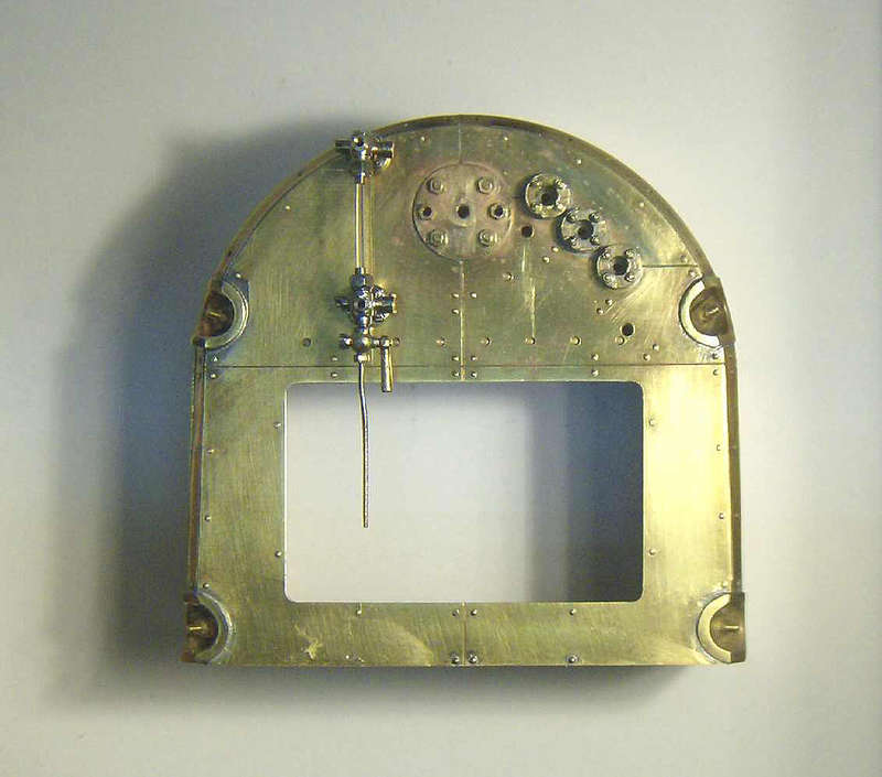

Hallo Helmut,
Helmut Schmidt hat geschrieben: und Glückwunsch zum gelungenen Wasserstandsanzeiger.
Aber wenn ich mir die Zeiten so ansehe hat es dir wohl keine Ruhe gelassen,
danke.
So ist das nun mal. Hat man mal angefangen, will man auch das Ergebnis sehen.
:) Wie ich Deinem "Smilie" entnehmen kann, ist dass Ergenbnis zufriedenstellend.
Gruß Alfred

Hallo Alfred,
aber gegen "zufriedenstellend" muss ich protestieren, das ist absolute Spitze. :respekt: :gut: :biggthumpup: :zustimm: :yau:
Bild Regelspur
Nur eine Frage habe ich noch, aus was hast du denn das Wasserstandsglas gemacht?

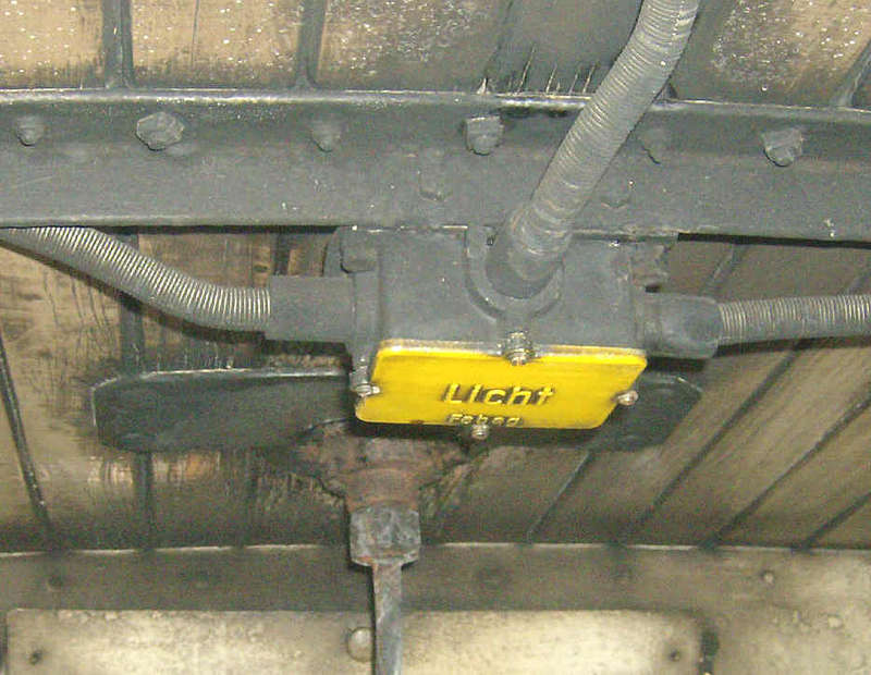

Hallo Modellbauer,
weiß von euch einer, woher man so eine Lichtleitung-Verteilerdose in 1:22,5 beziehen könnte?
Verteilerdose für Deckenlampe (Regelspur)
Gruß Alfred

Hallo Arne,
arne012 hat geschrieben:Hi,
frag mal fspg2, der hat sowas hergestellt.
:wink: der Tipp von dir ist sicher gut gemeint. Aber für mich nicht zu gebrauchen.
Ich weiß, dass Frithjof sehr schöne Verteilerdosen hergestellt hat aber leider nicht für Lokomotiven sondern für Gebäude.
Frithjofs Verteilerdosen haben eine andere Form. Sie sind quadratisch und die ich suche sind rechteckig. Auch die ganze Verschraubung vom Deckel und den Leitungen sehen anders aus. Sieh dir beide Dosen noch mal an, dann weißt du sicher, was ich meine.
Für mich ist Verteilerdose nicht gleich Verteilerdose, sie soll schon so aussehen wie auf dem Foto.
Bei einer gut gemeinten Antwort zu der Frage, die leider nicht zum Ziel führte, werde ich mir die Verteilerdosen nach meinen Vorstellungen selbst machen.
Gruß Alfred

Moin Alfred, :tach:
bevor Du Dir die Arbeit machst, ein kleiner Hinweis von mir:
Magnus/Höhne hat diese Eltverteilerkästen :!:
Vielleicht mal freundlich anfragen, ob Du dort diese Teile erhalten kannst, evtl.
mit einer Aufnahme Deiner wunderbaren Modelle :!:
Mir ist bekannt, dass er diese Verteiler mit verschiedenen Abgängen hat.
Herzliche Grüße von
Karl-Heinz :tach: :tach:

Hallo Karl-Heinz,
:) danke für den Hinweis auf Herrn Höhne. Ich hatte selbst schon daran gedacht, es aber wieder verworfen. In der Kleinserien Herstellerliste habe ich auch nichts gefunden und Frithjofs Verteilerdosen kann ich nicht verwenden.
:wink: Die Sache hat einen Haken, ich bevorzuge "Messing" und lasse mich ungern auf Klebeorgien ein.
Zudem brauche nicht nur ich welche, sondern ein Modellbaukollege ( :wink: und vielleicht auch noch andere) braucht auch noch ca. 20 Stück.
In den nächsten Jahren brauche ich dann sicher noch die doppelte Menge. Ich baue ja nicht nur die T3, sondern habe auch noch andere Modelle in Vorbereitung.
Da ich nicht irgendwelche rechteckigen Messingklötze mit einem gelben pseudo- Deckel ohne Verschraubungsmöglichkeiten montieren will, habe ich angefangen ein Ur-Modell zu bauen.
Es besteht aus ca. 14 Teilen und hat die Abmessungen von ca. 5,0 x 3,5 x 3,0 mm. Bilder vom fertigen Teil folgen später.
Gruß Alfred

Moin Alfred,
