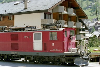

ich hab auf der DFB - Dieselcrew Hompage www.dieselcrew.ch gelesen, das die Lok bei Bedarf einer größeren Disellok möglicherweise auf dieselelektrischen Antrieb umgebaut werden soll, ob und wann steht jedoch noczh nicht fest. Die Lok hatte ursprünglich Scherenstromabnehmer. Vor der Übergabe an die DFB erhielt sie die Stromabnehmer der FO Nr 37. Die Lok Scheint Betriebsfähig zu sein, da sie aus Eigner Kraft nach Realp überführt wurde. weiter gings im Schlepp der HG 3/4 Nr 4.

ja, ursprünglich hatte die Lok Scherenstrohmabnehmer, aber die letzten Dienstjahre hatte Sie Einholmpantografen. Auf dem Bild ist aber wieder einen Scherenstromabnehmer, vermutlich wurde die Lok vor der Überfuhr wieder in die Ursprungsform zurück versetzt.

Für die DFB war natürlich die Ursprungsausführung interessant. daher hat man der FO HGe 4/4 I Nr 37 ihrer Stromabnehmer beraubt (Auf dem Schrottplatz gibts ja keine Fahrleitzung
) und diese der Nr 16 verpasst.

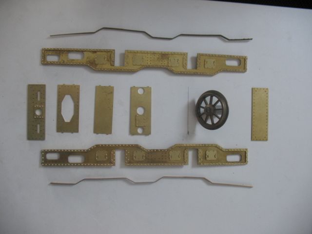

Da ich mich nun, in Zusammenarbeit mit HESGA an den Antrieb mache, muss auch an den Drehgestellen gearbeitet werden, damit die Antriesblöcke dann auch reinpassen. Ein Bild der Laserteile, welche ich Morgen miteinander Vernieten und Verlöten will. Das Rad habe ich als Urmodell hergestellt und werde Rohlinge aus Inox giessen lassen. Die Rohlinge haben einen Bearbeitungszapfen damit das ganze Rad in einer Spannung bearbeitet werden kann. Da ich keinen Planschlag- und Rundlauffehler dulde, habe ich diesen Arbeitsgang gewählt. Jede Achse wird ein Maxonmotor und sein Triebzahnrad haben wie das Vorbild. Der Antrieb ist allerdings nicht dem Vorbild nachgemacht, sonder so, dass er auf einer Bergigen Anlage, an einem Hang nicht ins rollen kommen kann. Also absolut selbsthemmend, auch bei Stromausfall, das ist für mich ein muss. Und wenn mir HESGA das zusichert bin ich sicher, es wird funktionieren. Klar, solche Antriebe haben Ihren Preis, der macht sich aber sicher beim ersten Stromausfall bezahlt, wenn sich in diesem Moment die Lok im Hang befindet. So, nun geht es wieder mit Vergnügen ans Basteln.

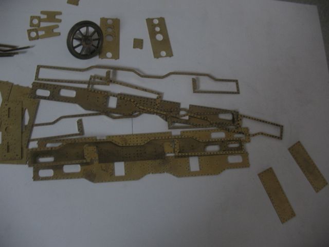

Heute habe ich kräftig an den Drehgestellen der HGe 4/4 I genietet. Dabei musste ich zwei Sachen feststellen. Ersten Bei den gelaserten Stahlteile der Brücke sind die Löcher im Durchmesser um einiges präziser als die Löcher in den gelaserten Messingteile für die Drehgestelle der HGe 4/4 I. Zweitens lassen sich die Stahlniete um einiges besser treiben als die Messingniete. Beide Sorten im ungeglühten Zustand. Das Nieten geht aber so nach den ersten 500 Stück recht gut voran. Es brauchte einiges an Übung bis ich mit dem Resultat einigermassen zufrieden war, aber jetzt geht es flott voran. Morgen werde ich mir noch einen Bohrer besorgen müssen, damit ich die Unterschiede in den Bohrungen ausgleichen kann. Da ich die Bohrungen mit einer kleinen Handbohrmaschine nachbohre, werde ich einen 0.8mm HSS Bohrer verwenden, einen Vollhartmetallbohrer würde brechen.

Nachdem nun die wichtigsten Nietstellen vernietet sin, geht es an das Zusammenlöten der Teile
