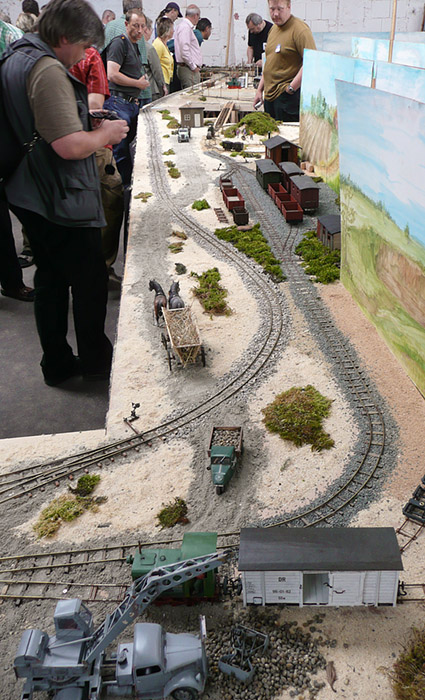

Regalbahner hat geschrieben:Wie machst du die Bahnübergänge :?:
Hi Christoph,
danke! Ich habe den Spalt auf der Innenseite der Profile für die Spurkränze mit Holzleisten verschalt und die Bahnübergänge mit grau gefärbten Moltofill gebaut. Das sah am Ende Beton recht ähnlich. Bei einem Bahnübergang hatte ich noch ein Füllstück aus Holz für zwischen die Gleise. Für unseren vielen ferngesteuerten Fahrzeuge hat der Bau echt gelohnt und auch die PKWs kamen gut über die Gleise.
An den Bahnübergängen habe ich einen Tag lang gebaut ;-)
Die Marktfrau schaut nicht so aus als ob sie was verkaufen wollte
ja, klasse. Und man beachte die Holzschwellen unter den Kisten.

Moin Fido,
interessant :!:
Bekommst du das Moltofill dann auch wieder runter oder nimmst du das
entsprechende Gleisstück beim nächsten Mal wieder als Übergang her :?:
Mich interessiert das deswegen, weil mein erstes (Test)Auto inzwischen mit Siku fahrfähig ist,
sich aber in dem von uns für Straßen verwendeten groben Dreck sehr schwer tut.

Regalbahner hat geschrieben:Bekommst du das Moltofill dann auch wieder runter oder nimmst du das entsprechende Gleisstück beim nächsten Mal wieder als Übergang her :?:
Hi Christoph,
ich habe die Modulkästen unter den Bahnübergängen mit Abdeckklebeband abgeklebt, so dass nur die Enden der Bahnübergänge auf dem Holz klebten.
Der Übergang lies sich gut mit einer Spachtel vom Holz lösen und vom Schwellenrost abklopfen.
Der Spalt an der Innenseite der Profile war 3mm breit und ich hatte bis zur Höhe des Schienenkopfes gespachtelt. LGB-Pizzaschneider sind teilweise etwas gehüpft, aber da fast alle meine Fahrzeuge (bis auf einige Loks, aber die haben alle Gold-Caps) Finescale-Radsätze haben, störte mich das nicht.
Peter Jacques ist auch mit Autos in 1:45 auf den Straßen und Bahnübergängen gefahren. Das klappte sehr gut.
Auf Dreck oder Schotter ist es mit Fahrzeugen (außerdem dem Radlader) schwierig, da die Reifen schnell einsinken. Wir hatten daher die Straßen mit Farbe aufs Holz gemalt und sauber gehalten.
