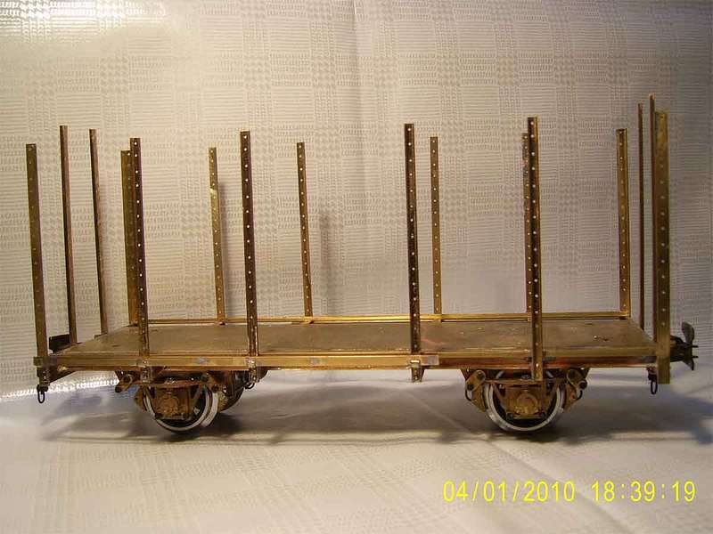

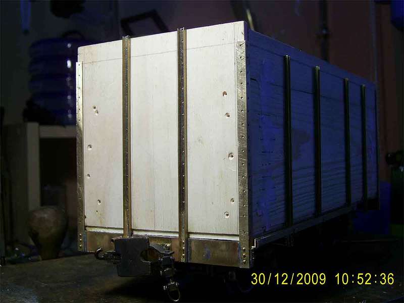

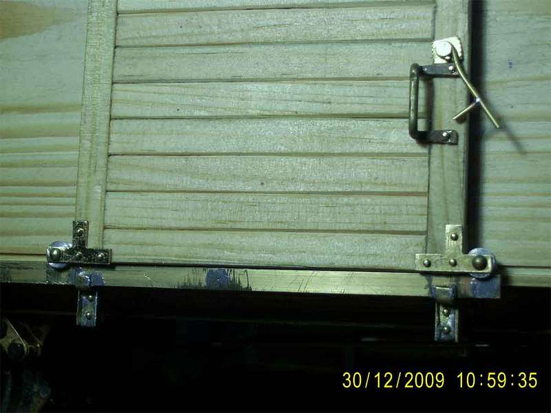

Hallo, nicht dass der Eindruck entsteht, ich hätte meine Arbeit eingestellt. Ich habe alle Bordwandstützen auf Länge geschnitten und dann habe ich 280 Löcher für die Nieten (eigentlich müssten es Schrauben sein, habe ich aber nicht) gebohrt. Sieht von außen, wenn es fertig ist , nach nichts aus, aber wer es gemacht hat, weiß, wovon ich rede. Dann habe ich die Bordewandstützen eingelötet. Mit der aufgeschraubten Kiste als Schablone geht das prima.
Dann habe ich Leisten geschnitten und auf die richtige Dicke durch die Abrichte gezogen.
Danach habe ich die Türblätter zusammen geleimt.
Der Hauptact waren aber die Türwinkel und die Türrollen. Die Winkel habe ich alle mangels € mit dem Sägebogen ausgesägt und noch mit der Feile bearbeitet. 8 Stück brauche ich. Wenn man alle Winkel übereinander legt, kann man durch dier Bohrlöcher hindurch sehen. Als ich dann mit dem Rollenauftrag zu meinem Nachbarn kam und er das Maß der Rollen sah, meinte er nur:"Da steht die Drehbank- kannste dir selber machen." -Hätte ich gewusst, worauf ich mich hier einlasse, --ich hätte lieber jeden Tag Schnee geschoben. Aber nun habe ich die Winkel und die Rollen fertig und ganze 20 € gespart- Klasse wa?
Z.Z. arbeite ich an der Türführung. Die untere Laufschiene habe ich fertig. Das war fummlig aber zu bewältigen. Die obere Führung wird etwas schwieriger.
Aber ich muss jetzt da durch. Und aussehen soll es ja auch noch. Bordwandstützen_Seite (KlausGarten)
Bordwandstütze_Stirnseite (KlausGarten)
Tür_Rollen_Winkel_Schiene (KlausGarten)

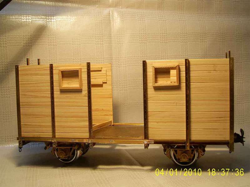

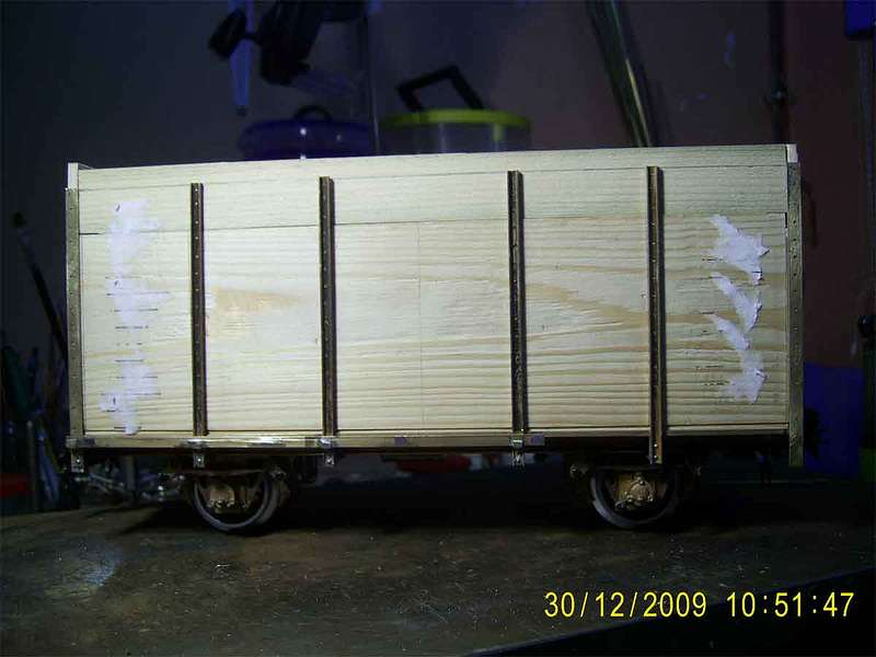

Ich habe mal weiter gebaut. nachdem alle Bordwandstützen eingelötet waren, konnte ich den Schablonenkasten abziehen.Meinen auf gleiche Stärke (1,6 mm) gehobelten Bordwandbretter habe ich eine Phase angefeilt und sie dann verleimt. Dann habe ich die Ausschnitte für die Lüftungsöffnungen ausgesägt und eine Einfassung aufgeklebt (wenn der Kleber trocken ist, werden sie noch dünner geschliffen). Innen habe ich an die Öffnungen zwei Führungen angeleimt, in denen die Lüftungsbretter laufen.
Die Bordwände sind nur erst mal provisorisch aufgestellt.
Bordwand provisorisch aufgestellt (KlausGarten)
gerüst ohne Schablonenkasten (KlausGarten)

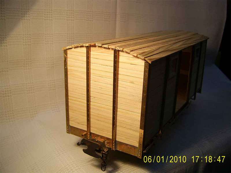

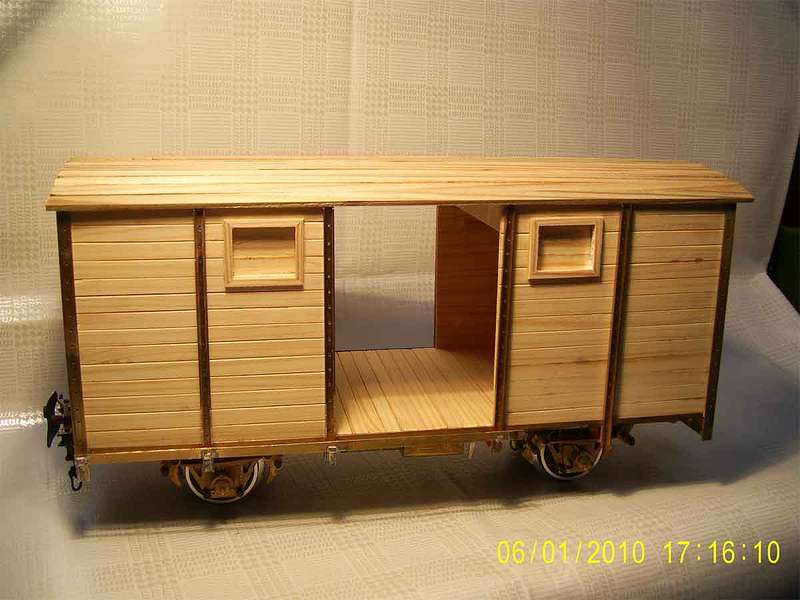

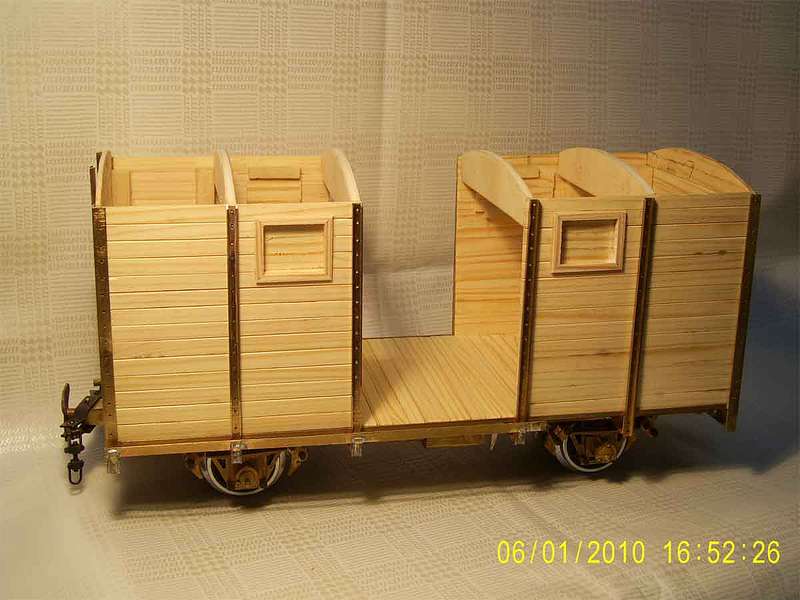

Hallo, ich habe jetzt die Spanten für das Dach eingeklebt. Auch der Wagenboden ist provisorisch ausgelegt. bei der Arbeit gab es keine probleme.
Dann habe ich überlegt, wie ich das Dach baue. Da ich kein Sperrholzfurnier mehr habe, bin ich auf die Idee gekommen, Leisten zu schneiden. Die habe ich mal provisorisch ausgelegt. Funktioniert. Jetzt werde ich die die Kanten der Leisten anschrägen, damit der Spalt nach oben verschwindet.
Dach provisorisch aufgelegt (KlausGarten)
dach provisorisch Stirnseite (KlausGarten)
eingeklebte Spanten (KlausGarten)

Hallo Klaus,
was hälst Du davon, Deine Innenwände ebenfalls einzuritzen, da ich vermute, dass die Türen zum Öffnen sein werden. :?:
