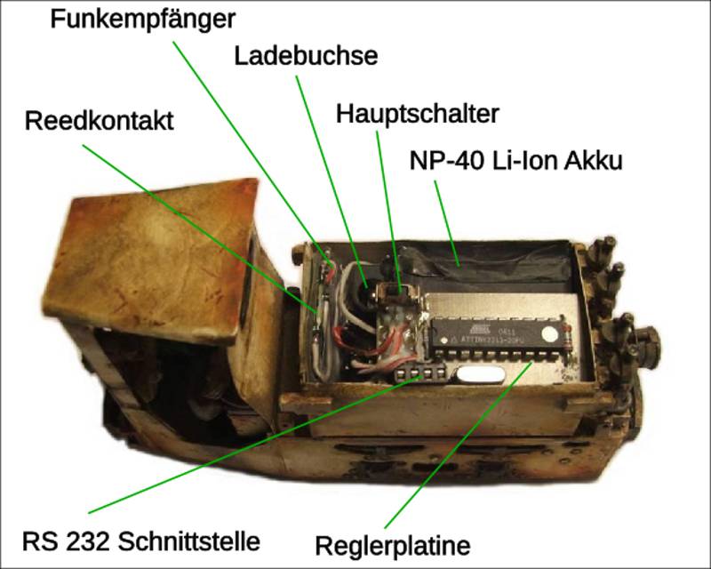

nun habe ich doch meine EL9, und damit meine kleinste Lok,
auch auf 2,4 Ghz Funkfernsteuerung umgebaut :D
Das Funksystem ist des Gleiche, wie bei meiner Orenstein schon beschrieben.
Diesmal ging es aber noch enger zu.
Einen zu dicken Kondensator der Hauptplatine musste ich sogar verkabeln
und nach unten unter den schräg sitzenden Akku versenken :wink:
Hier mal eine Übersicht :
EL9_innen_beschriftet (Regalbahner)
Den Binding Taster des Funkempfängers habe ich mit einem Reedkontakt überbrückt.
Nun kann ich im Bedarfsfalle in Sekundenschnelle mit einem Magneten die Lok
an einen anderen Sender binden, ohne in den Tiefen des Kabelsalates
nach dem kleinen Taster suchen zu müssen.
Das werde ich jetzt in alle Fahrzeuge einbauen und mir ev. noch einen
zweiten Sender zulegen.
Der Rest ist eigentlich schon fast Routine :wink:

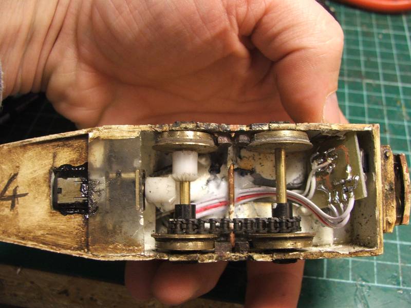

EL9_unten_klein (Regalbahner)
Die Motorplatine mit Relais und FET habe ich unter der Lok untergebracht.
Das Ganze stimmt mich optimistisch, es bei der offenen Ns2f auch zu
lösen, ohne dass ich auf meine Motordarstellung verzichten muss.
