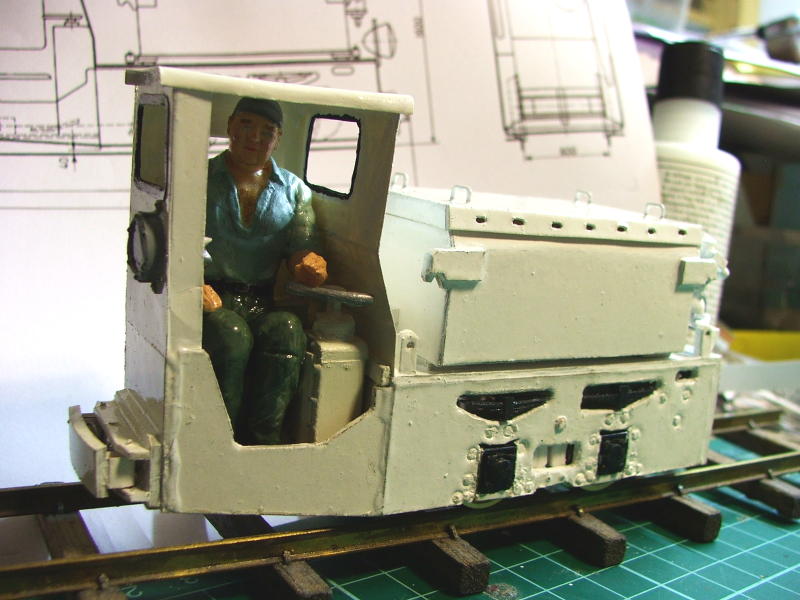

Der Lokführer hat eine mehrstündige Operation über sich ergehen lassen
müssen, bis er in das Führerhaus passte.
EL9_10_klein (Regalbahner)

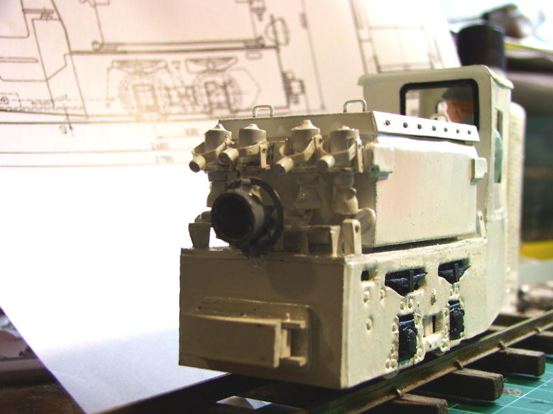

EL9_11_klein (Regalbahner)

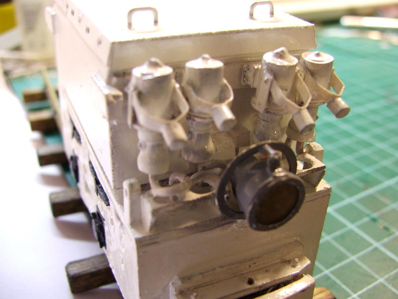

Ein halber Tag Arbeit steckt in den Lampen. Dafür mussten zwei Kugelschreiber
einer bekannten Pharmafirma ihr Leben lassen. Drin steckt eine SMD LED.
Ebenfalls einen halben Tag Arbeit haben die Stecker gekostet. Sie bestehen aus
verschiedenen Schrumpfschläuchen, die in Scheiben geschnitten wurden und
auf ein Stück Kupferdraht aufgefädelt wurden. Die Bügel sind aus normalem
80 Gramm Papier, nur um mal die Größen- bzw. Kleinen- Verhältnisse zu erläutern.

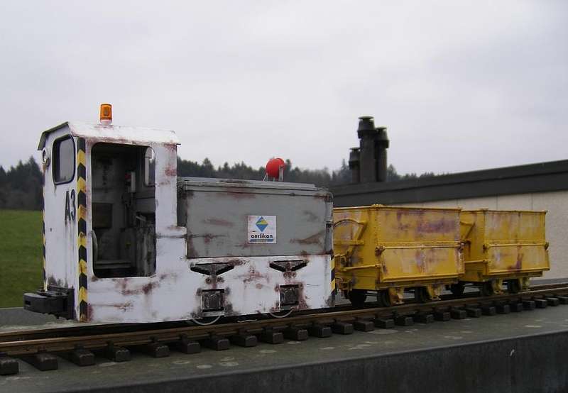

Wenn sie entsprechend dem harten Einsatz in der Ziegelei verschmutzt und
die Steuerung eingebaut ist, gibt es ein par Tageslichtbilder.
Kann aber noch' ne Woche dauern :wink:

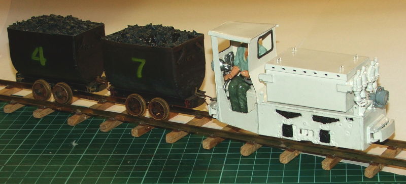

Heisses Teil, Deine Grubenlok, haste superb hingekriegt. Wenn die mal nicht mehr so glänzt und neu aussieht, dann wirkt sie sicher noch besser.
In dieser Bauweise hat man wirklich schnell ansehliche Ergebnisse, ich muss mich wohl auch mal darin versuchen. Meine Alubauten dauern i.d.R. etwas länger. Habe mich vor längerer Zeit auch mal darin versucht, so einen fahrbaren Untertageakkumulator zu bauen und ihn vor Grubenwagen zu spannen:
IMGP1360small (Högerbahner)
Bin gespannt auf Deine Bilder der gealterten Lok und des Zuges mit den Hunten dran.

Glück Auf Christoph,
hier mal ein Bild von einer der beiden EL9 die ich regelmäßig fahre.
BBKEL9201 (Helmut Schmidt)
Besucherbergwerk Klosterstollen EL9 Nr. 2 Frontansicht.
Du schriebst:
Das sind keine Stecker sondern Sicherungshalter und in dem Zustand den du dargestellt hast, sind sie gerade zur Entnahme der Sicherungen geöffnet. Auf jeden Fall läuft die große EL9 so keinen Meter aus eigener Kraft.

Regalbahner hat geschrieben:mhhmmhhmm .... das bedeutet also ich muss die Hebel noch hochsetzen :evil:
ja wenn du damit Fahren willst sieht das besser aus.
Wenn die EL9 abgestellt wird, werden die Sicherungshalter herausgenommen und unten in den Aufnahmen abgestellt.
So stellen nur Fuscher eine EL9 ab und deshalb sollte man diesen Zustand am Besten nicht darstellen.
Ansonsten nette kleine Lok :gut:

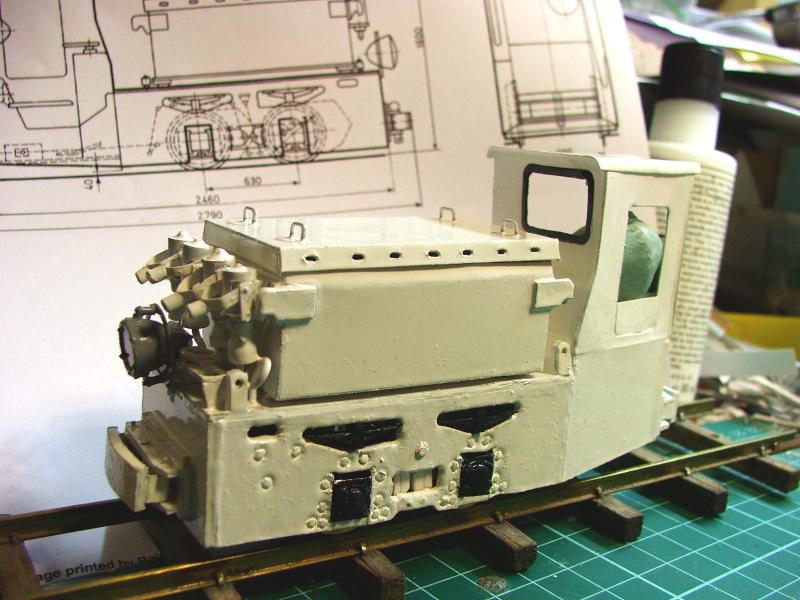

EL9_12_klein (Regalbahner)
Ich hoffe dass das jetzt durchgeht :wink:
Eine weisse Lok und schwarze Hunte konnte ich bei meiner besch.... Beleuchtung
allerdings nicht besonders gut fotografieren :oops:
Aber die Tageslichtbilder sind versprochen :D
Re: Akkulok LEW EL9
Regalbahner hat geschrieben:das hat mir ja nun keine Ruhe gelassen :roll:
ja jetzt darf sie auch fahren, aber glaub mir, als ich das mit Bügel ab gesehen habe hat mir das auch keinen Ruhe gelassen. :wink:

Im Hintergrund deiner Bilder sieht man eine passende Zeichnung .
Woher kann man so etwas bekommen ?
Da juckt es richtig in den Fingern , bei meinem Langzeit Projekt , mal eine kleine Fingerübung einzuschieben .
Uwe
Beiträge: 4445
Re: Akkulok LEW EL9
Hallo Uwe,
ich muss zugeben, ich habe im Moment keine Ahnung wo die Zeichnung her ist :oops:
Sicher aus einem meiner vielen Bücher aber auf die Schnelle finde ich sie nicht
und kann sie deshalb natürlich auch nicht einstellen oder verlinken .
Zum Trost habe ich aber noch ein par selbstgeschossene Bilder einer EL9 aus dem Ziegeleipark Mildenberg
in meine Gelerie geladen.
