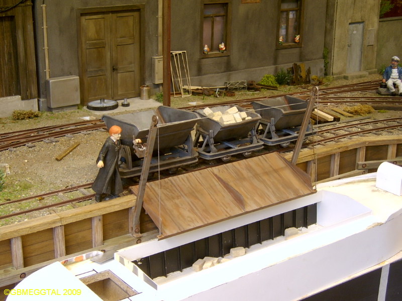

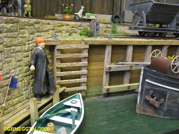

Der Hafen am Fluss nimmt langsam gestalt an.

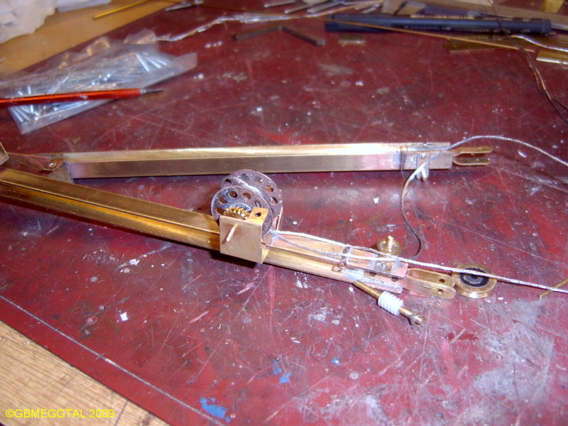

Die Steinrutsche wurde aus verschiedenen Buntmetallen weichgelötet.
Fluss_05 (GBMEGGTAL)
Erste Anprobe an der Mole
Fluss_07 (GBMEGGTAL)
Für die Rutsche die in der Höhe verstellt werden kann, baute ich mein erstes Getriebe zusammen. :gruebel:
Fluss_08 (GBMEGGTAL)

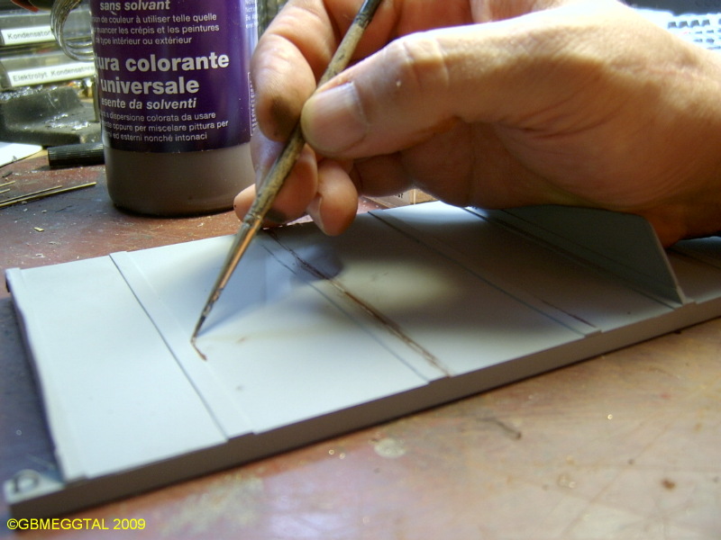

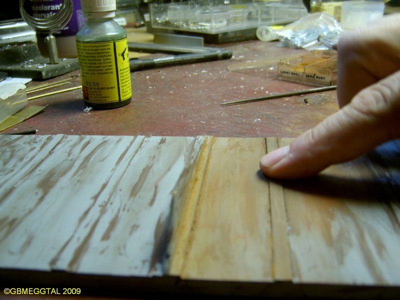

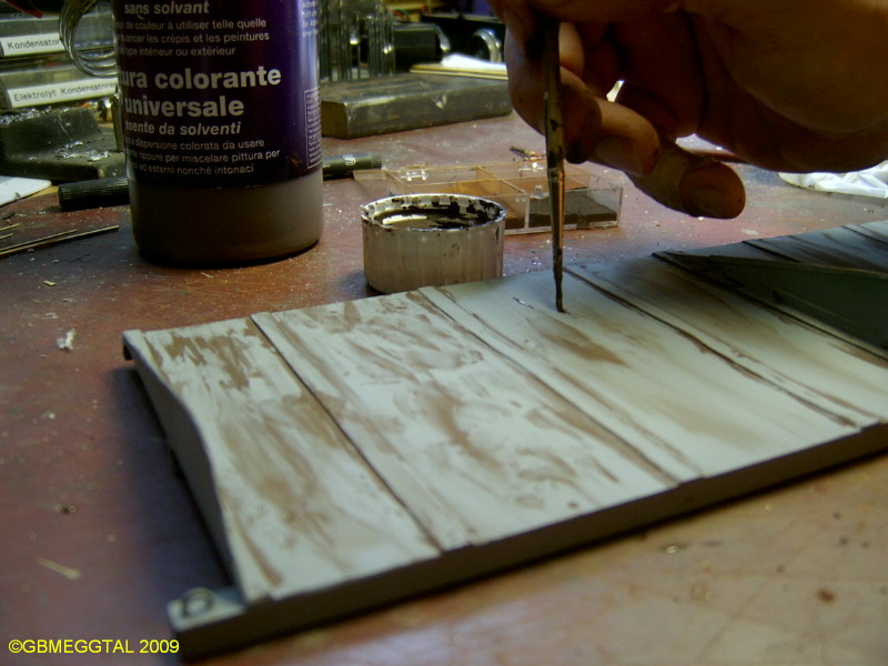

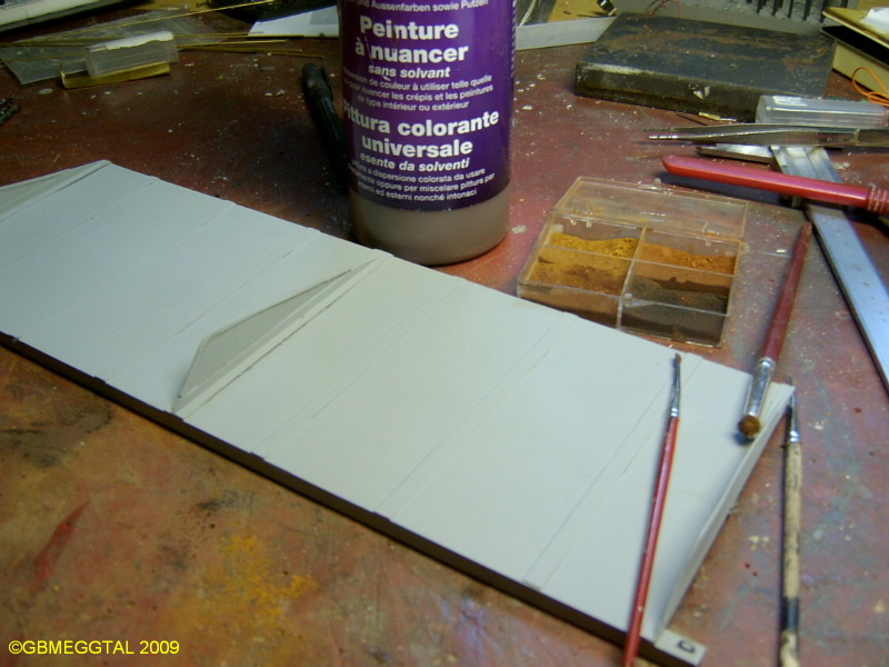

Grundierung
Fluss_09 (GBMEGGTAL)
Damit das ganze nicht neu aussieht, wurde die Rutsche mit brauner Farbe bemalt. Angefangen an den Kanten.
Fluss_11 (GBMEGGTAL)
Fläche unregelmässig bemalen.
Fluss_12 (GBMEGGTAL)
Mit Pulverfarben den Rost auftragen.
Fluss_13 (GBMEGGTAL)
Erster Test. Es geht sogar. \:D/
Fluss_15 (GBMEGGTAL)

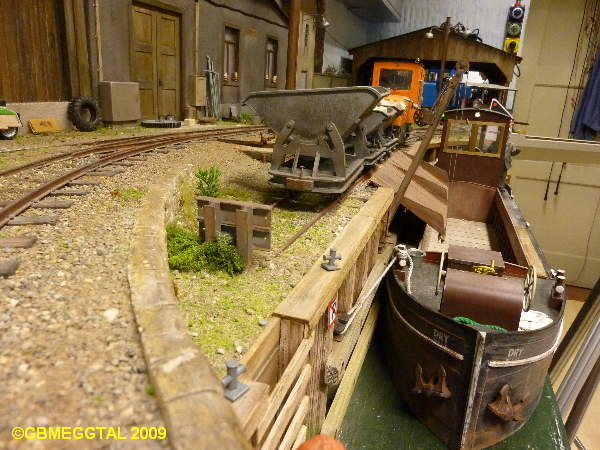

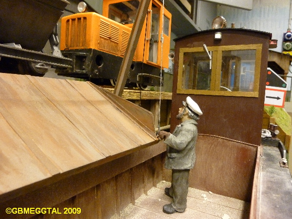

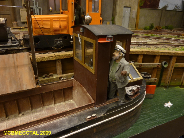

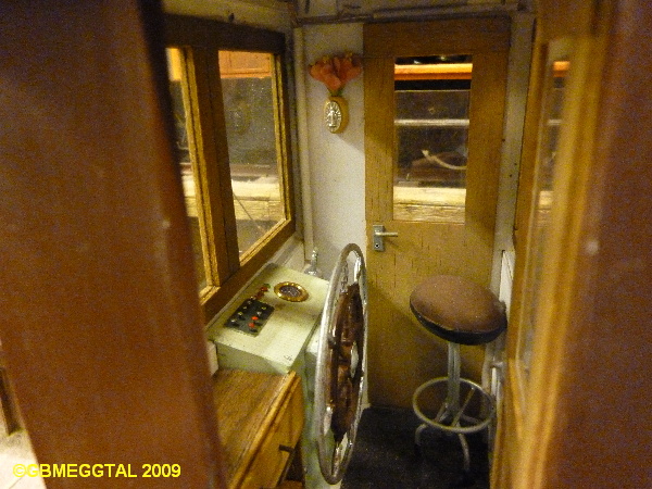

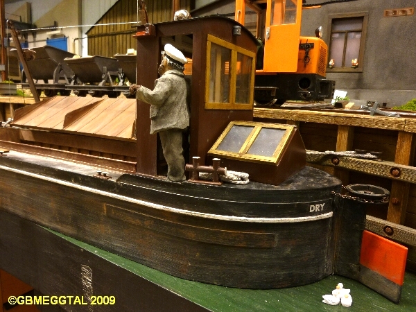

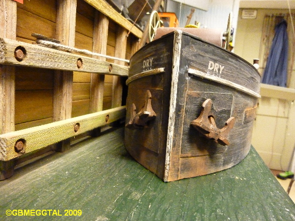

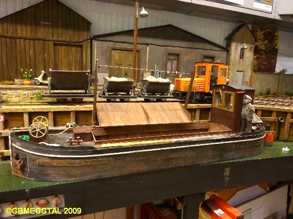

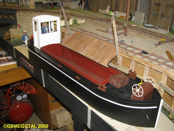

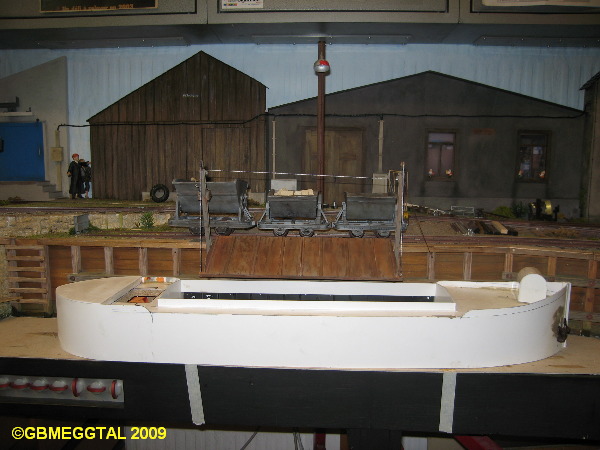

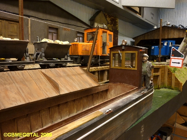

Und das Schiff ist endlich fertig geworden. Alle reden von Schiffen im BB. Ich will auch mitreden und zeigen was in meinen Hafen angelegt hat.
Das Schiff wurde aus Holz und Kunstoff gebaut. Diverse Zurüst Teile konnte ich im Schiffsmodell finden zum Glück.
Fluss_26 (GBMEGGTAL)
Fluss_31 (GBMEGGTAL)
Fluss_33 (GBMEGGTAL)
Fluss_34 (GBMEGGTAL)

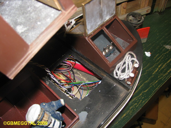

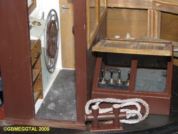

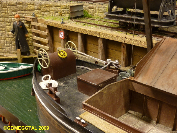

Im Heck wurde die Batterie montiert für die Beleuchtung und die Conrad Knatter Elektronik

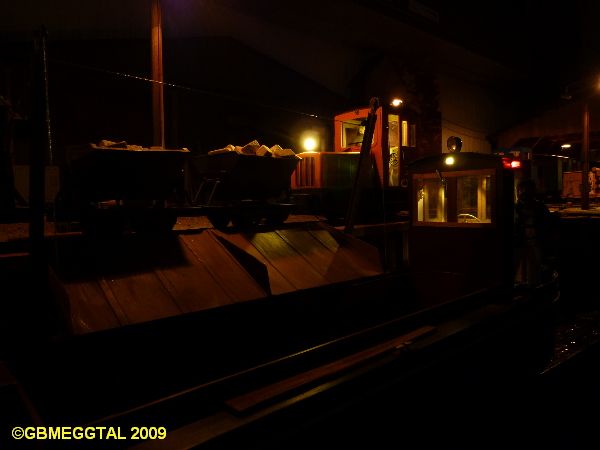

Nachtarbeit
Ich wünsche euch wunderschöne Festtage :tannenbaum:
Gruss Sigi
Re: Anlagenvorstellung Gipsbahn Meggtal
Hallo Sigi,
ich finde ja Schiffe auch ganz spannend und habe einige Nachfragen.
1. Um welches Jahr ist deine Bahn ungefähr angesiedelt?
2. Wozu sind die Schalter im Schiff im Detail?
Rudolf

Hallo Sigi,
Deine Sachen gefallen mir. Motiv, Modelle, Ausgestaltung, Farbgebung - wirklich gelungen. Und Dein Schiff - klasse!
Es gab da übrigens in der Gnatterbox vor Längerem auch mal einen Artikel, in dem kleine Lastkähne vorkamen. http://forum.gn15.info/viewtopic.php?t= ... t&start=75

Hallo Sigi,
Deine Verladung mit dem Schiff gefällt mir ausgesprochen gut. :)
Bahn und Schiff ist ein interessantes Thema. Leider ist es bei mir bis heute Träumerei geblieben; von einem Testaufbau mal abgesehen.
Beiträge: 4440
Hallo Sigi,
das schaut ausgezeichnet aus :!:
Schön wenn man mal so weit ist :wink:
@ Helmut, ich denke mal die Schalter sind für :
GBMEGGTAL hat geschrieben:Im Heck wurde die Batterie montiert für die Beleuchtung und die Conrad Knatter Elektronik
gedacht :D
Beitrag von Högerbahner »
Hey Sigi
Hammermässig, Deine Szenerie!
Ich höre geradezu das Knattern des alten Schiffsdiesels, das Kreischen der Möwen und das Gieren der Taue.... einfach traumhaft das Ganze. :shock: :D :wink:
Schade, dass Deine Bude zu klein ist für noch mehr Schiffsverkehr, davon möchte man mehr haben.... :roll:
Mal sehen, vielleicht schaffe ich's, von meinem Diaorama mal wieder ein paar Bilder einzustellen, soll ja auch ein bisschen Wasser vorkommen, leider aber ohne Schiffsanleger. Schade, nach dem Betrachten Deiner Bilder habe ich klar zu stark nur auf Feldbahn gesetzt.... :cry:

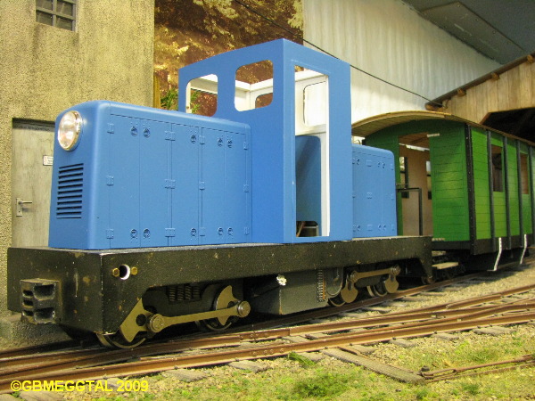

P.S.: habe ich da im Hintergrund auf einem der Bilder nicht eine vierachsige blaue Lok erkennen können? Hast Du uns die etwa vorenthalten?
Beste Grüsse und bis die Tage
Mit Gruss vom Högerbahner

Hallo Sigi,
da kann ich mich nur anschließen, ganz große Klasse :!:

Hallo zusammen :hallo:
Besten Dank für die Blumen. Ich möchte mein Kompliment an alle Buntbahnbauer zurückgeben die tagtäglich immer jeder tolle Bauberichte verfassen und mich inspireren und träumen lassen.
Lieber Helmut
Meine Bahn (Feldbahn oder Werksbahn oder was auch immer draus wird) fährt zwischen den 60er und den 70er Jahren. Würde auch eine ganz moderne Schöma auf die Geleise stellen oder eine alte Shay aus den 20er Jahren. Es fährt was gefällt.
Die Schalter haben folgende Funktionen:
von links nach rechts :schlaumeier:
1. Schalter: Knatter Elektronic von Conrad (tönt scheuslich)
2. Schalter: Kabinenbeleuchtung
3. Schalter: Parklichter (Dampferlicht)
4. Schalter: Steuer- und Backbordlicht.
Sali Högerbahn
Ja du hast das richtig gesehen
Für meine Steigungen brauche ich noch einen Schienenmörder.
Werde die Lok dann in einem Baubericht :blah: vorstellen.
