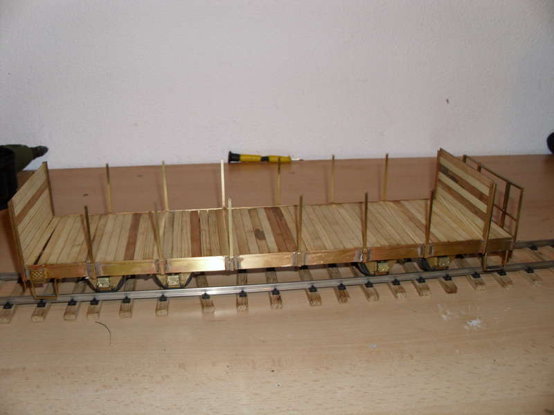

Hallo zusammen!

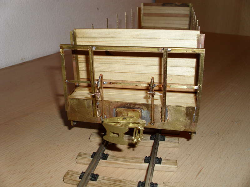

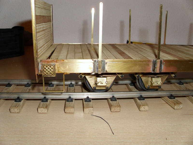

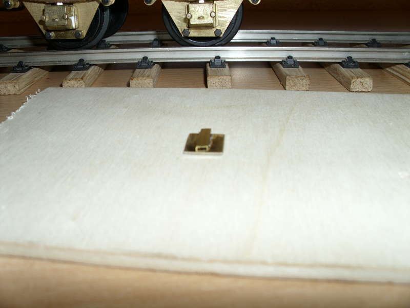

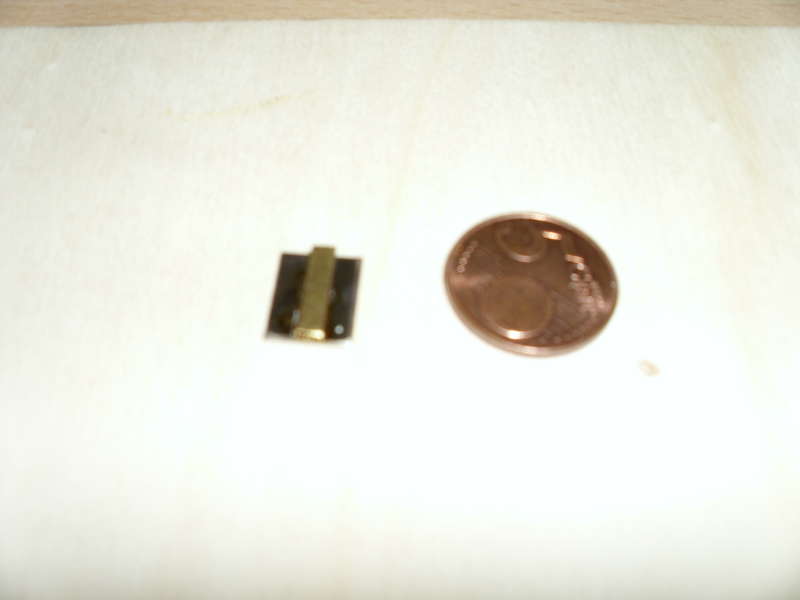

Es geht weiter mit meinem Rungenwagen. In den letzten Tagen sind die Rungenhalterungen und die Profile für die Rückwand entstanden. Die Profile an den Wagenecken entstanden wegen der Stabilität aus zwei U-Profilen (3*3 mm), die zunächst zusammen und dann an den Wagen gelötet wurden; Angelötet wurden auch die Mittleren U-Profiele (2*4 mm). Die Rungenhalterungen wurden aus 0,8 mm Neusilberblech und einem 1,5*3 mm Flachkantrohr zusammengelötet. Die Größe der Neusilberplatte beträgt 13*8 mm. Wenn diese später an den Wagen angelötet worden sind, werden auch gleich vier Nietnachbildungen pro Halterung mit angebracht.
@Rudolf: Das „Problem“ der Drehgestelle kann wahrscheinlich gelöst werden – danke noch mal für deinen Hinweis!!!
Rungenwagen 11 (Daniel Hoß)
Rungenwagen 12 (Daniel Hoß)
Rungenwagen 13 (Daniel Hoß)
Rungenwagen 14 (Daniel Hoß)
Achso: die Bretter sind wieder nur aufgelegt – sie werden erst nach dem brühnieren und lackieren aufgeklebt.

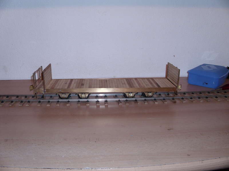

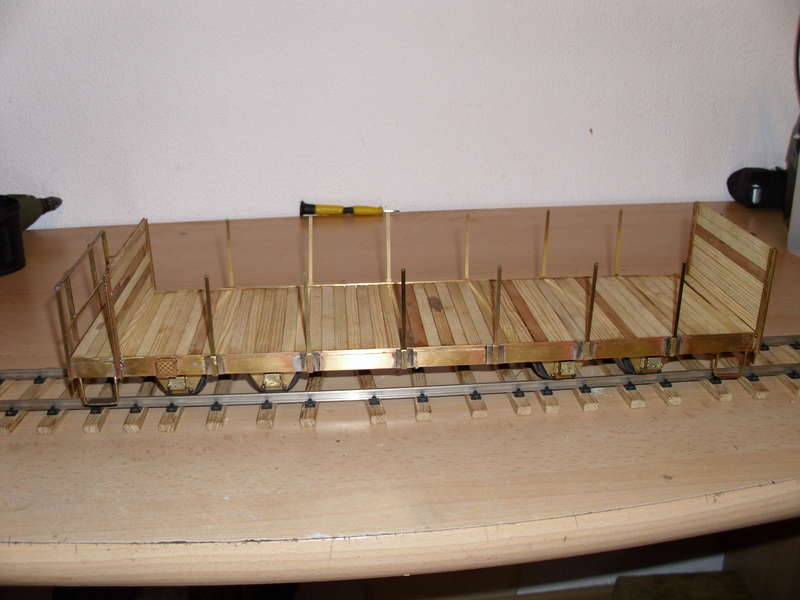

Hallo zusammen!
Kellerbahner hat geschrieben: Die [To-do-liste] wird bestimmt noch länger ... Jedenfalls geht´s mir immer so.“
Vielen Dank für dein Lob. Also während des Projekts sind mir (natürlich) viele Ideen gekommen, was ich noch alles an den Wagen anbauen kann. Allerdings ist das nicht so einfach, da das nur mit erheblichem Mehraufwand möglich ist – wird also fürs nächste Projekt vorgemerkt.

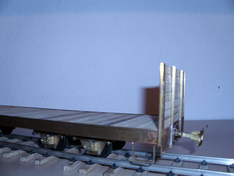

In den letzten Tagen gings auch ein wenig weiter: Die Rungentaschen sind an den Wagen gelötet worden und auch die Zettelhalter sind jetzt dran. Auch die richtigen Achsen – genau wie die Rungen – von der Firma Miha sind drunter. Die Rungen sind natürlich herausnehmbar. Die Drehgestelle wurden auch weiter auseinander gesetzt - weiter geht das aber nicht mehr, da ich sonst Probleme mit den Drehgestellen bekomme.

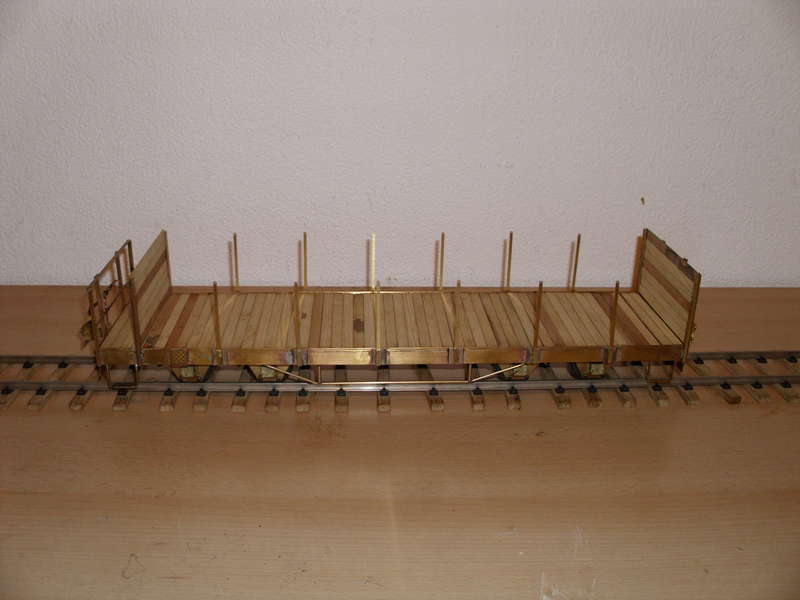

Hallo zusammen!
An meinem Rungenwagen gings in den letzten Tagen auch weiter:

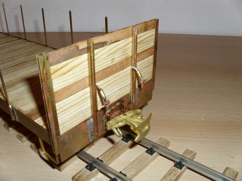

Die Bremsluftleitungen sind aus 1,5 mm Draht gebogen und in ein Loch in der Pufferbohle gelötet. Auf die Bremsabsperrhähne – von Torsten Schoening – wurde zuerst ein kleines Stückchen 2,5 mm Rohr aufgelötet und dieses dann an das Ende der „Luftleitung“. Die Sprengwerke sind aus 1,5 mm Draht und 2,5 mm Rohr entstanden. Zuerst wurden die senkrechten Stückchen in Bohrungen am Rahmen eingelötet. Hiernach wurden das andere Teil gebogen und eingelötet. Bald ist der Wagen fertig für das Brühnieren. Er hat mittlerweile ein Gewicht von 950 Gramm.
