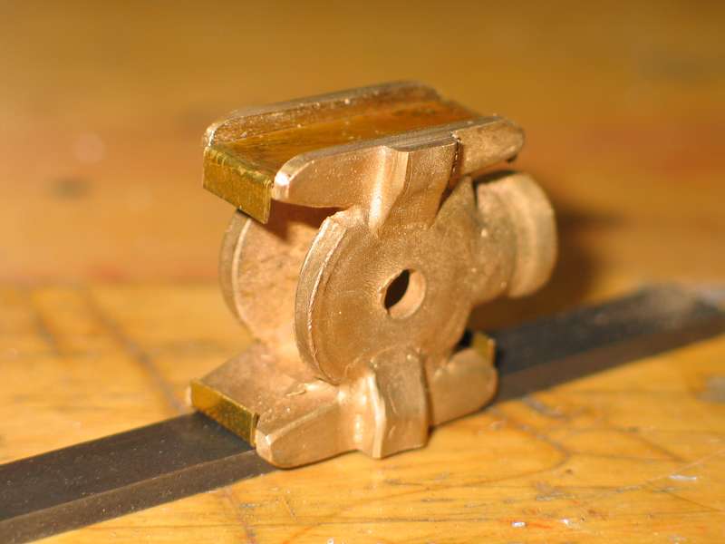

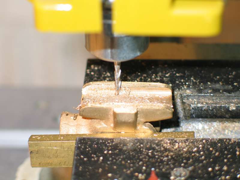

endlich Ferien. Jetzt wird täglich etwas kommen. Heute habe ich das Kreuzkopfgussteil (Knupfer) der zweiten Seite bearbeitet und anfänglich eingebaut.
DTW 420: Fräsen des Kreuzkopfes (Nick)
DTW 420: Kreuzkopf (Nick)
Gut zu sehen sind auch die Gleitstücke auf Messingblech (auswechselbar).
Das ist vieleicht auch etwas für Spur G.
Nick
