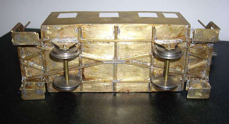

auch wenn dieses entstehende Modell nicht ganz nach der Satzung entsteht, weil es für Spur 0 (1:43,5) gedacht ist, möchte ich dennoch hier den Bau dokumentieren. Ich hoffe, dass ich von Euch durchaus den einen oder anderen nützlichen Tipp bekomme. Es ist schließlich mein erster Eisenbahnwagen, den ich baue.
Angefangen hat alles damit, dass ich auf der Suche nach einem einfachen Modell auf diese Zeichnung gestoßen bin:
http://www.kbaystb.de/kbaystb-kbaystb/k ... g_1911.JPG.
Die ersten Stufen waren eine schrittweise digitalisierung und Vektorisierung mittels TurboCAD. Dann wurde bereits klar, dass es einige Anpassungen geben muss, denn die kleinen Radien der Gleise sind selbst bei diesem Wagen schon ein Problem.
Den Aufbau unter dem Wagen wollte ich zwar noch einfacher gestalten, aber weil mein Händler nur teure gefräste H-Profile und keine Rechteckquerschnitte vorrätig hatte, wurde halt kurzerhand der Unterboden mit diesem einen Profil gelötet.
Räder sind aus Guss gedreht und laufen auf einer 3mm Welle. Die Messinghülse dient zur Einstellung der Spur. Angangs haben die Spurkränze am Diagonalprofil gestreift und mussten deshalb nochmals leicht versetzt werden.
Die Seitenwände hatte ich versuchshalber im Viererpaket mit Metallsägeblatt und Dekupiersäge getrennt. Möglicherweise hat sich dann bereits ein Modellfehler eingestellt, denn aus der Dreiseitenansicht ist die Rückseite nicht klar zu erkennen. Ob da auch ein kleines Fenster sitzt, geht aus der schlechten Skizze nicht hervor. Aber hier geht mir die Fertigungszeit vor Modelltreue...

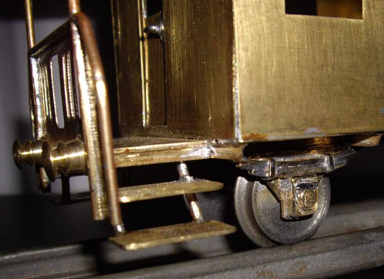

Die Türen sind beweglich, der Verschlussmechanismus ist aber sehr einfach ausgeführt, gebogener Stahldraht, der in einer Lasche hängt.
Die Puffer sind nicht maßstäblich, aber sie sind per Profilstahl recht einfach herzustellen. Habe sie an Märklin angenähert.
Treppe besteht aus 1mm Blech an 2mm Rundmessing angelötet. Ist eine Fizzelarbeit, denn entweder ists zu kalt oder alles wird zu weich und fällt dann wieder auseinander.

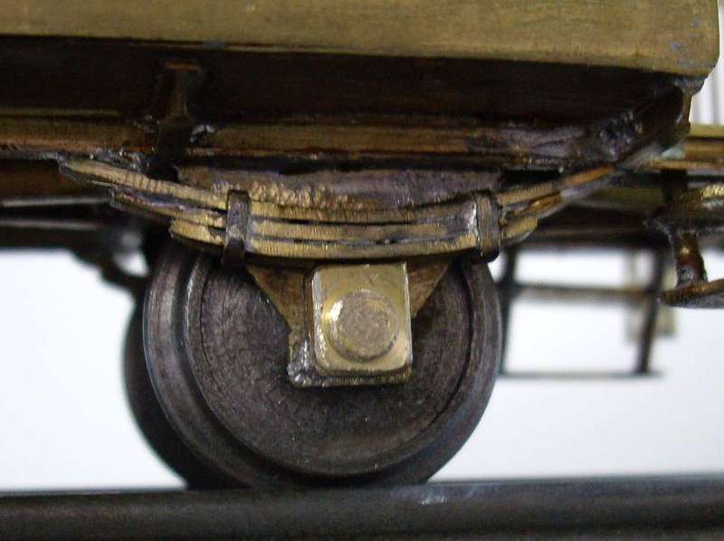

Gestern abend habe ich dann noch die Federpakete angelötet.
Und Achslager simulert. Die Rechteckblöcke sind innen rund ausgefräst, hier laufen die Wellenstummel frei.

Zum einen brauchst Du noch ein bisschen Übung beim Löten. Zum anderen wäre bei der Anordnung der Fahrwerksstreben ein wenig mehr Vorbildstudium hilfreich gewesen, dann wäre Dir auch das Missgeschick mit den diagonalen Versteifungen nicht passiert ;-) .
So wäre es richtig:
In der Mitte siehst Du die durchgehende Zugverbindung mit den Schalenkupplungen außen und der Feder in der Mitte. Die Diagonalstreben dienen dazu, einen Teil der Belastung von den Puffern abzuleiten - vor allem bei Bogenfahrt. Die kleine Skizze ist zwar nur schematisch, bei den Blech-Lokalbahnwagen waren die Streben jedoch genau so angeordnet.
Der optische Eindruck der Bühnen-Stirnwände ist schon ganz gut. Die Trittstufen zu den Bühnen sind leider falsch. Die untere Stufe war über Bleche aufgehängt (auch bei den Wagenkasten-Stirnseiten!) und nach oben klappbar, ähnlich wie dem (älteren) Wagen auf dieser Skizze:
Das musste so sein, weil sie im herunter geklappten Zustand das Lichtraumprofil verletzte.
Freundliche Grüße und nichts für ungut, Thomas

das Klappen der Trittstufen ist mir sehr wohl bewußt, das geht ja aus der (schlechten) Zeichnung schon hervor, die Details jedoch nicht. Fleischmanns 5052 / 5053 hält sich da auch nicht so akribisch dran.
Für die Verstrebung habe ich dem http://www.laenderbahn-forum.de/journal ... 00x383.jpg entnommen.
Zum Löten müsste ich etwas dünneren Draht (aktuell 1mm Elektroniklot) nehmen und vorher und nachher besser putzen da seh ich schon noch etwas Potential. Aber solang der Schmadder beim erneuten anheizen wieder rausquillt und läuft, halt ich mich etwas zurück. Nach dem Lackieren sieht man die im Blitzlicht deutlich hervortretende Oberflächenverzinnung nicht mehr.

theylmdl hat geschrieben:Die Trittstufen zu den Bühnen sind leider falsch.
interessanterweise gab es diese Wagen später auf dem Gefreeser Bockela (http://www.lokalbahnreminiszenzen.de/ge ... erbild.htm) mit nochmals anderer Ausgestaltung, aber ohne Klappstufen.
