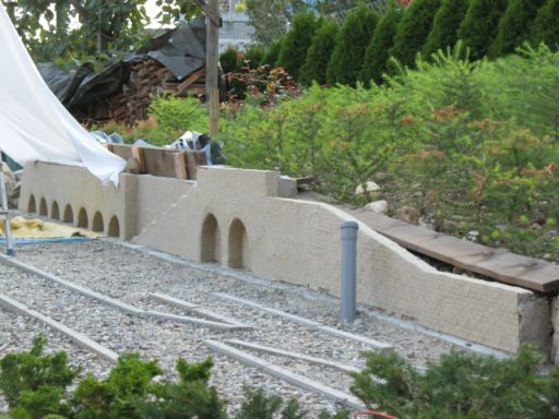

Langsam aber sicher bin ich überzeugt, dass das mit der Mauer auch Gut raus kommt. Jeannette gibt sich alle Mühe beim ausarbeiten der Fugen, und das Produkt scheint auch das Richtige zu sein.

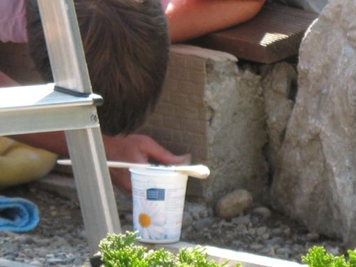

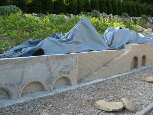

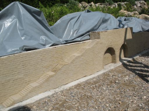

bis zur Ecke anfangs der Treppe ist nun schon zwei mal Impregniert. Morgen folgt die dritte Imprägnierung und dann ist diese Mauerseite vorerst mal fertig.
Ich habe mich nur mal auf das Aufräumen meiner Werkstätte beschränkt, will ich doch beim nächsten Schlechtwetter die Hinterrheinbrücke ernsthaft in Angriff nehmen und nebenbei die Teile für das Bahnhofsgebäude so wie Schwellenbette für die Weichen fräsen. Für das auflegen der Hr-Brücke zum Löten mache ich aber vorher noch eine geeignete Auflage, dass ich mit der Lötflamme gut von Unten her dazu komme, hatte ich bis jetzt nicht.
0303 (Glacier-Express)
0304 (Glacier-Express)
0305 (Glacier-Express)
Ich bin nun der Meinung, dass sich das Durchführen des Workshopes mit Axstone voll gelohnt hat und werde in Zukunft bei Mauerwerken nur noch mit dem Biegsamen Sandstein arbeiten. Das heisst zwar nicht ich, sondern Jeannette. Wir sind beide vom Produkt überzeugt, sieht es recht Gut aus und gibt einiges weniger zu tun als die Steinchen mit Trennscheibe, aus dünnen Platten herstellen und dann verkleben.

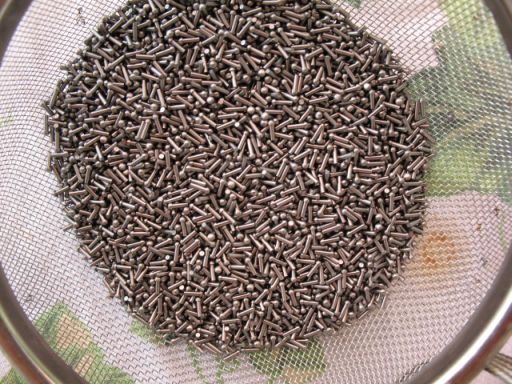

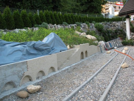

mit der Mauer macht Jeannette richtig Vorwärts und ich habe nun auch die ca. 15`000 Niete für die Hinterrheinbrücke fertig. Also, sobald Schlechtwetter kommt.

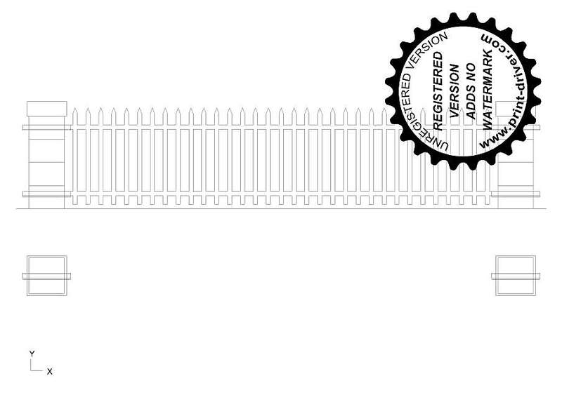

geschafft!!!! Nun müssen noch die Sockel und das Geländer hergestellt werden. Die Sockel werden aus Styrodur gefertigt und mit Sandstein überzogen genau so wie die Mauer, und dann auf der Mauer mit einer Stahlstiftsicherung aufgeklebt. Die Geländer werden aus Inox Wasserstrahlgeschnitten, dann geschwärzt und in die U-Profil, welche im Sockel eingelassen sind eingehängt.
