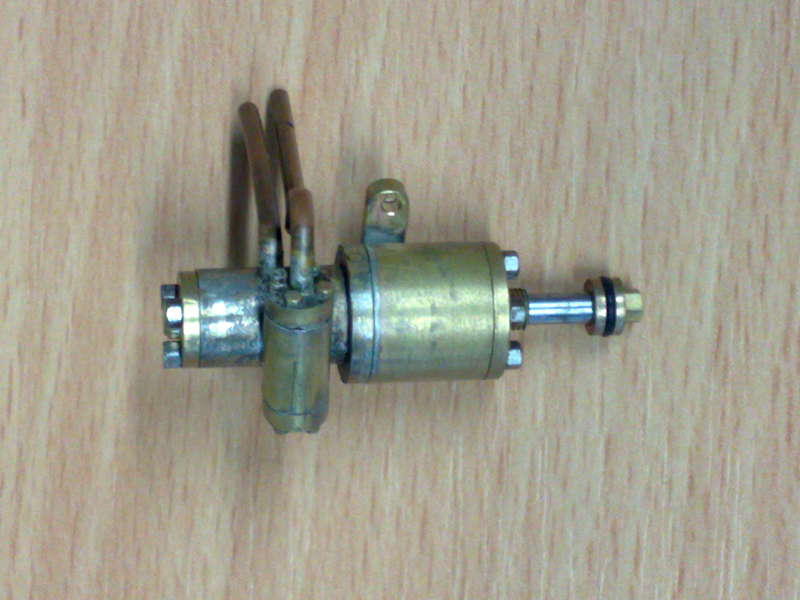

Ausserdem habe ich mich noch an der Speisepumpe versucht, das ist das ergebniss.
Speisepumpe (marcelb)
