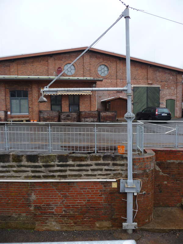

Inzwischen hatte ich den Kran ja schon gezeigt aber hier habe ich ihn zum ersten mal ins Modell eingefügt.
Kran 04 (Helmut Schmidt)
Dazu habe ich ihn auch bewusst aus ähnlicher Perspektive wie das Original fotografiert.

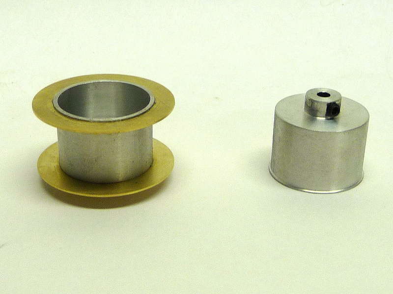

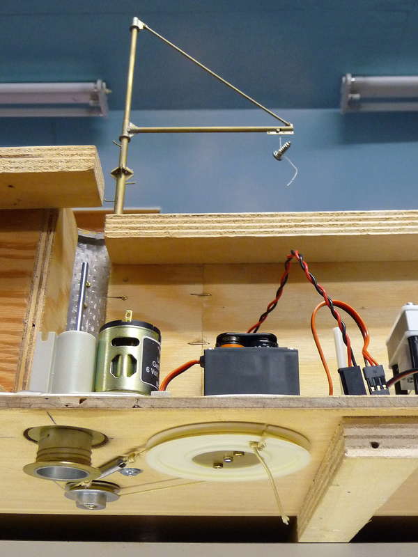

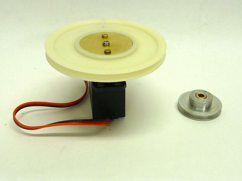

Dazu habe ich mir aus der Felge von einem Modellauto eine Windentrommel hergestellt. Die Trommel kommt dann an einen Getriebemotor.
Kran 06 (Helmut Schmidt)
Mit diesem Schwenkservo soll der Schwenkkran dann auch geschwenkt werden können.

danke für die Fotos, die Du trotz Deines Missgeschickes hast machen können. Dein Kran gefällt mir, aufgrund der fast 1:1-Umsetzung (oder besser originalgetreuen 1:22,5-Umsetzung).
Über Blech biegen war in Deinem Thread ja schon einmal etwas berichtet worden: modellbau/viewtopic.php?p=250334&highli ... gen#250334
Jetzt bin ich gespannt, wie Du den Seilzug in die Rohre bekommst, besonders um den 90-Grad-Knick :?:

inzwischen hat mein Kran einen Antrieb bekommen und gestern war Wilhelm da und hat mich mit zwei weiteren Händen hilfreich unterstützt. :D
Das Ergebnis könnt ihr hier sehen. :D
Kran 07 (Helmut Schmidt)
Kranantrieb
Das Takelgarn in den Mast um die Ecken zu bekommen war überhaupt kein Problem. Ich habe zu erste einen Knoten um es genau zu sagen einen Achterknoten in das Ende des Garns gemacht. Dann habe ich das Ende mit einer Pinzette in den Mast eingeführt und einfach mit Druckluft durch den Mast um die 90° Abwinklungen geblasen. :idea:
Die kleine Schraube reicht als Gewicht am Faden aus da ich an den Umlenkkanten 2 mm Rundmessing im Mast eingebaut habe, damit das Garn besser gleitet. Damit sind die Grundlagen gelegt und jetzt kann ich mich an die Konstruktion eines Zuges mit dem Kranhaken machen. :gruebel:

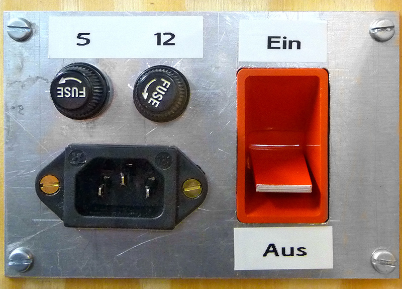

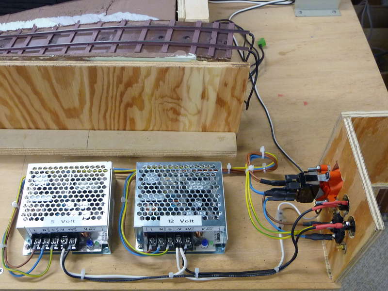

ja oben "hui und innen pfui" ist nun mal nicht mein Ding, deshalb habe ich jetzt auch an eine eigene Stromversorgung für das Modul eingebaut.
Elektrik 01 (Helmut Schmidt)
Zuleitung und Netzhauptschalter sind später auch nicht mehr zu sehen und nur von unten zugänglich.
Elektrik 02 (Helmut Schmidt)
Die Netzinstallation ist später nur noch durch eine Serviceklappe zugänglich aber natürlich belüftet.
Für Servicearbeiten sind oder werden die Spannungs führenden Teile selbstverständlich geschützt.

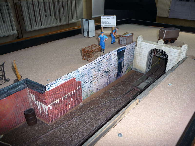

inzwischen ist ja einige an Wasser durch die Saige geflossen und auch mit meinem Projekt Klosterstollen im Modell ist es weiter gegangen.
Diorama 003 (Helmut Schmidt)
Das Diorama hat den passenden Rahmen erhalten.
Diorama 004 (Helmut Schmidt)

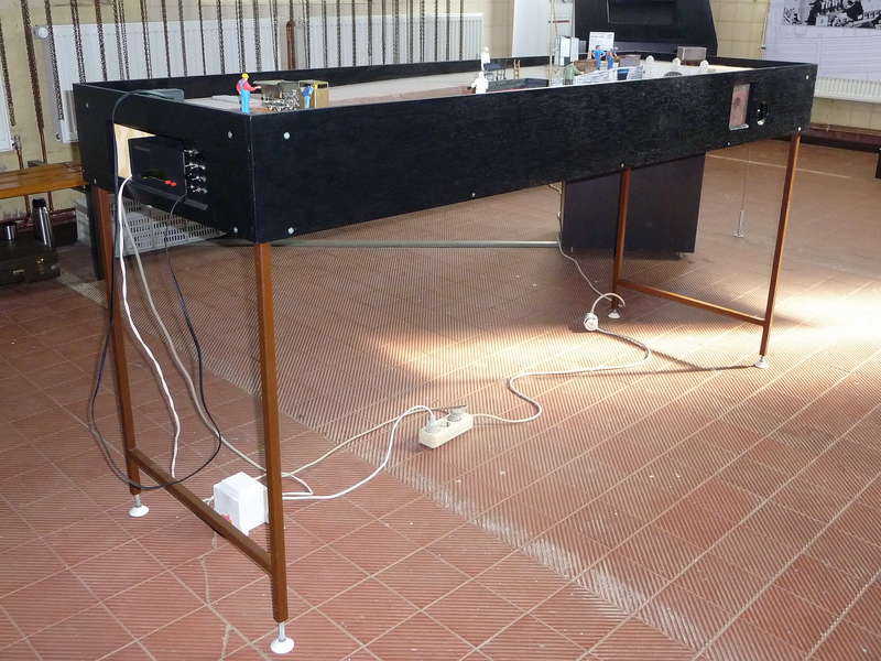

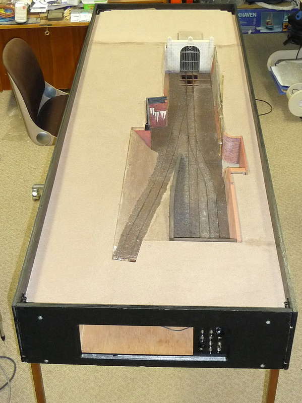

Probeaufbau auf einer Ausstellung im Klosterstollen, mit der Nische für den Bergmann.
Ausserdem wurde etliches an Elektrik im Modell verdrahtet um alle Funktionen auch bedienen zu können.
Diorama 005 (Helmut Schmidt)
Probeaufbau auf einer Ausstellung im Klosterstollen, hier zu erkennen wo der Einblick in Schacht II entstehen soll.
Diorama 006 (Helmut Schmidt)
Hinter dieser noch als Fotohintergrund gezeigten Wand, wird auch im Modell Schacht II entstehen.
Diorama 007 (Helmut Schmidt)

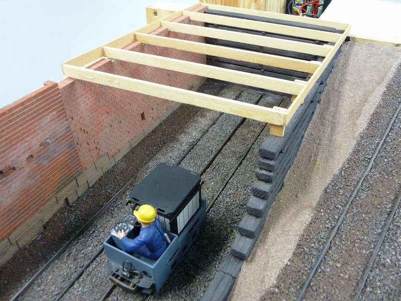

Blick in Richtung des Lokschuppens der als nächstes entstehen soll.
Inzwischen war auch bereits Richtfest für das Lokschuppendach.

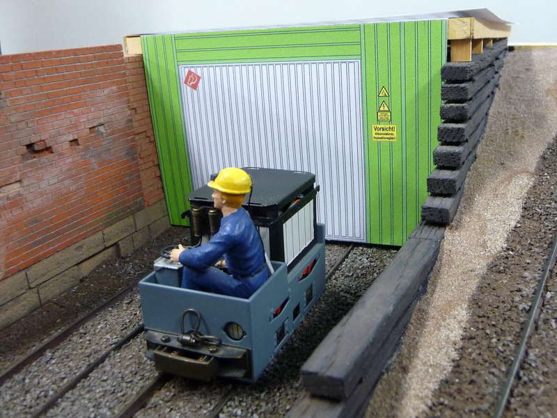

Lokschuppen 01 (Helmut Schmidt)
Richtfest am Lokschuppen.
Lokschuppen 02 (Helmut Schmidt)
Testverkleidung aus Papier.
Wobei ich Papier sehr gern für solche Zwecke verwende mir mir das zu veranschaulichen.
Lokschuppen 03 (Helmut Schmidt)

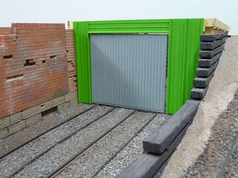

Wandverkleidung aus MDF und aufgeklebten Streifen.

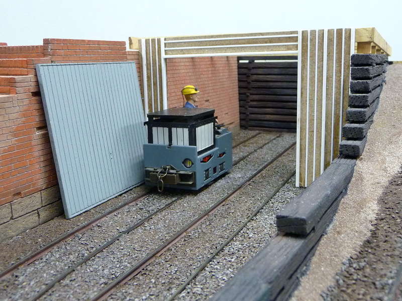

Die Wand ist ja immer nur von vorn zu sehen und somit konnte ich die Profilbleche sehr gut aus MDF mit aufgeklebten Streifen herstellen.
Lokschuppen 04 (Helmut Schmidt)
Aussenverkleidung vor lackiert und Tor zur Probe eingesetzt.
