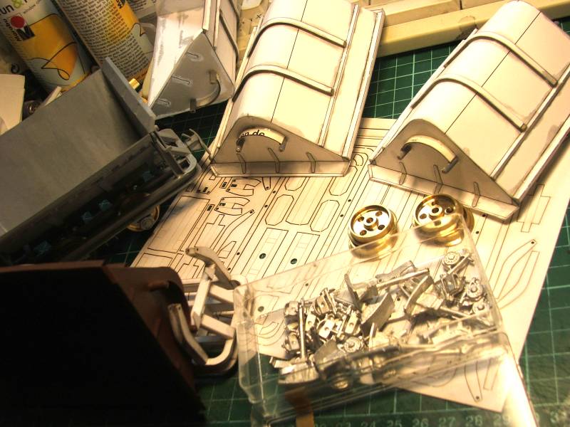

Hallo Thomas und die anderen,
der Sandbahner vergaß zu erwähnen, dass ich diesmal die Rahmenteile bei
Harald Brosch aus Karton lasern ließ. Auch die Falze wurden perforiert,
wodurch sich die Teile leicht falten und zusammenbauen lassen.
Aber selbst ich benötige fast zwei Stunden für einen Rahmen.
Die Mulden sind reine Ausschneidebögen, die Gußteile kommen vom Sandbahner
und die Räder hat uns ein guter Freund gemacht.
Hier habe ich ein leider ziemlich schlechtes Bild aus meiner Kipplorenwerkstatt (Dunkelheit).
Ob das mal ein Bausatz wird, hängt noch von vielen "Kleinigkeiten" ab.
Zuerst war das eine einmalige Aktion für einige gute Freunde, die auch dazu dient,
Fehler und Ungereimtheiten aufzudecken .
Auf alle Fälle bringt es so eine Lore auf ein Leergewicht von 76 Gramm.
Sie verträgt auch locker eine Ladung Sand und rollt dank Spitzenlagerung wie
von selbst. Deshalb wird noch dringend eine gebremste Lore benötigt :wink:
Bin schon auf die nächsten Loren gespannt :D

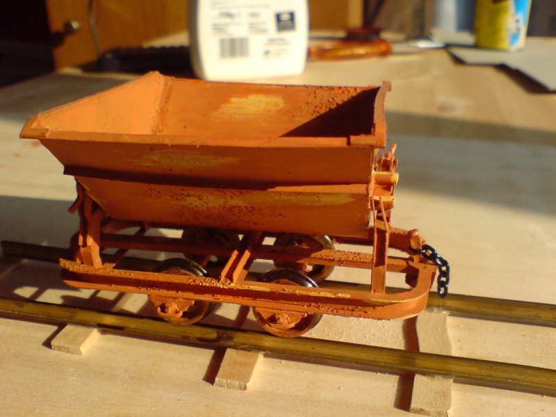

So, nachdem ich ja längere Zeit inaktiv war, habe ich mir heute wenigstens ein bißche Zeit gegönnt um die Lore ein bißchen weiter "aufzuhübschen".
Konstruktive Kritik wie immer willkommen ;-)
Die Verrostung schreitet voran (Ecthelion)
Irgendein Scherzkeks der noch namenlosen Feldbahn meinte wohl, er müsste dem ältesten Wagen eine neue Kupplungskette verpassen ... jaja und dann den rostigen Haken nicht wieder richtig einhängen können! Das sind mir die Richtigen ...

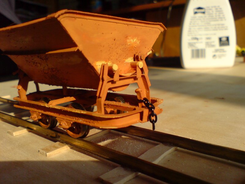

Wie man hier sieht, hab ich mich nun auch an der Nachbildung der Radlager versucht ;-)

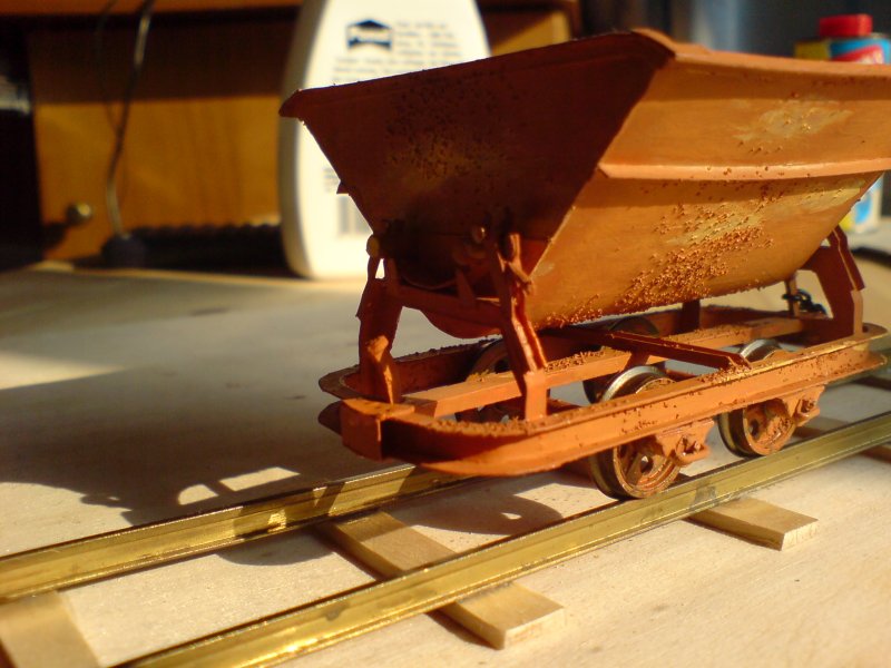

Ganz zufriedenstellend ist die Verrostung noch immer nicht, ich werde wohl noch andere Techniken versuchen müssen ...
Wie man hier sieht, ist das kleine "mal eben hingeklebte" Gleis noch nicht fertig und der Gleisbautrupp muss wohl noch mal anrücken.

Hallo Jens,
saubere Arbeit :respekt:
und das mit dem Rost wird auch noch :wink:
Am besten mal mit Sand oder Dreck beladen und etwas Öl an die Achslager und die Pufferplatten.
Das ist schon die halbe Miete 8)

Hallo Christoph,
vielen Dank! :D Freut mich, dass sie Dir gefällt!
Wie machst Du das eigentlich nach dem "Verdrecken"? Mit mattem Klarlack fixieren? Oder einfach so lassen - bis zum nächsten Einsatz?
Beste Grüße
Jens
Das Geheimnis eines glücklichen Lebens besteht nicht in Reichtum, Macht und Anerkennung, sondern in der Fähigkeit, einer Niederlage lächelnd entgegentreten zu können!
Beiträge: 4445
Re: Lorenfieber :-)
Hallo Jens,
eine gewisse Menge Dreck habe ich schon vorher aufgebracht,
in noch feuchten Klarlack getupft. Da war sogar gesiebte Blumenerde dabei :shock:
Ein par verschiedenfarbige Rostecken und zum Schluß noch Mattlack drüber.
Den Rest hat dann die "Natur" getan. Unsere Loren werden wirklich regelmäßig mit
Fett und Öl abgeschmiert. Wenn dann Sand oder Schotter geladen wird
bleiben natürlich immer Spuren.
Da wir mit Akku fahren und keinen Wert auf saubere Gleise legen müssen,
waren die Räder manchmal schon so verdreckt, dass es zu Entgleisungen kam.
In diesem Falle musste sogar geputzt werden :wink:
