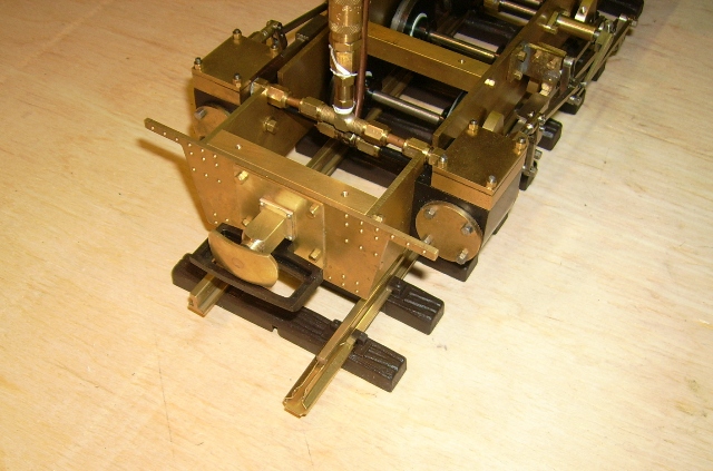

- Beiträge: 342
Re: Selbstbau HF 110 C
hier kommen noch ein paar Fotos wie versprochen betreffend Koppelung
der Lok mit dem Tender.
Bolzen und Löcher
so sieht das von hinten aus
wollte mal alles zusammen schrauben
Gruss,
Ernst
Bolzen und Löcher
Gruss,
Ernst
