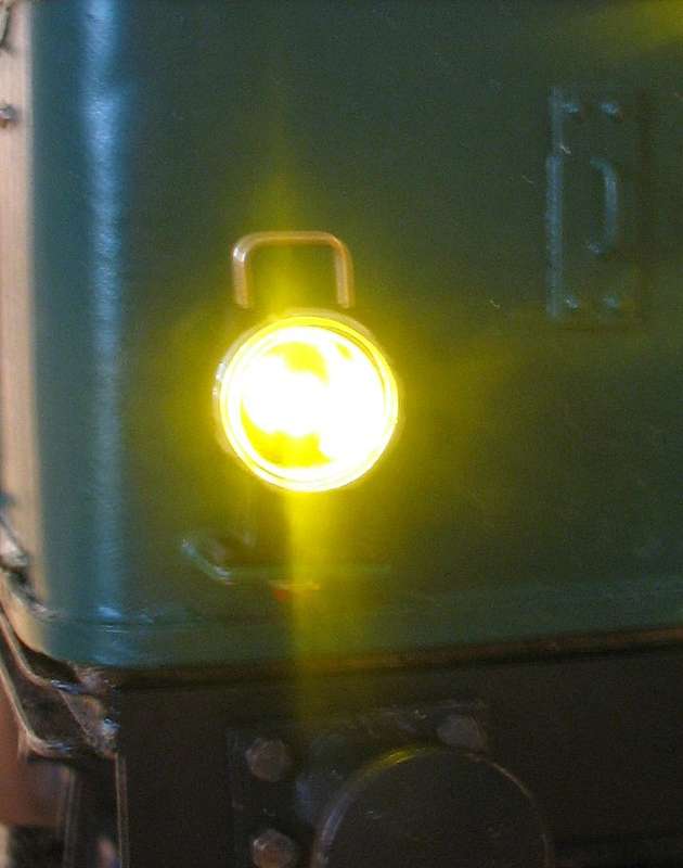

Hallo Sven und die Beteiligten,
ich verwende bei allen meinen Echtdampflokomotiven, aber auch bei den Stromern, von jeher LED zur Beleuchtung.
Sagt man auch "Birnchen" zu den kleinen Dingern, so ist ihr Stromverbrauch in der Summe doch gewaltig, schließlich hat jede Lok drei Laternen vorn und drei hinten. Na, rechnen kann jeder selbst. Hinzu kommt noch, daß sie fast "unkaputtbar" gegenüber den empfindlichen Birnen unter den Bedingungen auf einer Echtdampflok sind.
Bei den Echtdampfloks kommt noch hinzu, daß ich ja keine extra Stromversorgung für das Licht auf der Lok haben möchte, sondern den Strom vom Empfänger der Fernbedienung abzweigen will. Und da sollte jeder Verbraucher schon bedacht sein. Schließlich soll die Fernbedienung das Fahrgeschäft eines langen Ausstellungstages überstehen. Aber auch im Garten sind die Fahrtage manchmal sehr lang, vor allem wenn Gäste geladen sind.
Inzwischen sind die Bauformen der LED so vielfältig und die Abstrahlung nicht mehr nur nach vorn gegeben. Man sollte natürlich superhelle Varianten benutzen und der Farbe gelb den Vorzug geben. Inzwischen werden auch Helligkeit und Farbe in den unterschiedlichsten Abstufungen angeboten, Guckt mal nicht nur bei Conrad nach, sondern auch bei anderen Anbietern, z.B.bei www.reichelt.de. (darf ich sowas an der Stelle überhaupt sagen?)
Dampftriebwagen Bild 15 (dampfsachse)
Loklaterne aus
Dampftriebwagen Bild 16 (dampfsachse)
Loklaterne an
Ich denke mal, die Bilder werden auch bisherige Gegner der LED überzeugen, oder?
Also, nicht immer am alten Zopf festhalten, über das gesamte Angebot informieren und auch mal was neues wagen, das meint dazu der
dampfsachse
Gerhard.
Loklaterne aus
Loklaterne an
dampfsachse
Gerhard.

Re: Beleuchtung für Echtdampfloks
Hallo Gerhard
Deinem wunderschönem Modell, steht die Beleuchtung, sehr gut.
Worüber ich da rätsle, ist die art der Befestigung.
Wie ich glaube zu erkennen, ist die Befetigungsschraube unter den Lampen,
dem Kabelweg, gewichen.
Wie sind den die Lampen, mit dem Fahrzeug verbunden...???
Grüßle....Gery
Grüßle....Gery
