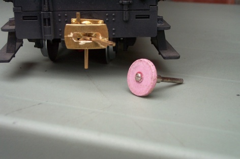

Trichterkupplung von Reppingen
hier nun mal ein Bild der Trichterkupplung.
Bei genauem Hinsehen, könnt Ihr feststellen, dass ich die "Schlitzöffnung beidseitig verbreitert habe und diese nun nach innen schräg verläuft.
Nun "eckt" die Kuppelstnage bei R 1 nicht mehr an.
Bei R 2 hatte ich ohne Umbau keine Probleme!
Kuppling2 (Wilhelm)
Wie beschrieben, mit dem kleinen Schleifer ist in 2 - 3 Minuten alles erledigt, wenn Ihr zwischendurch keine Kaffepause macht.
Wilhelm
