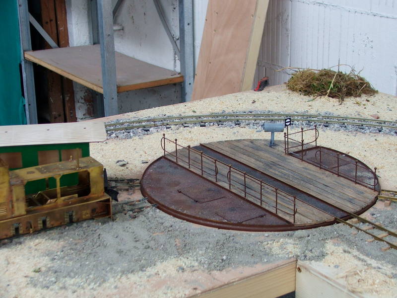

Hallo Drehscheibenbastler,
leider haben uns die Drehscheiben, es sind ja inzwischen zwei,
in Schkeuditz erhebliche Probleme bereitet :cry:
dscf5025_klein (Regalbahner)
dscf5037_klein (Regalbahner)
Das Problem war die Sonne, jetzt werden sicher einige Leute grinsen,
und die Schrumpfung der Eichenbeplankung.
Auf deutsch, wenn die Sonne durch die Oberlichter der Halle auf die Scheiben brannte,
schrumpfte die Eiche und die Drehscheiben bogen sich nach oben wie Flitzebogen :roll:
Zum Glück wurden sie, wenn die Sonne weg war, wieder gerade.
Nun habe ich mir die ganze Sache noch einmal durch den Kopf gehen lassen und da eine
Verstärkung im Inneren bzw. eine Gegenbeplankung wegen der Konstruktion des
Tellers nicht in Frage kommt, hilft eigentlich nur die langen Bretter abzureißen,
in kürzere Stücke zu schneiden und mit wenigen Punkten Leim wieder
zu befestigen. Das lernt sicher jeder Schreinerlehrling :oops:
Unsereiner wird leider erst aus Erfahrung klug :wink:
Prinzipiell haben die Scheiben aber funktioniert

Beiträge: 4444
Re: CD-Drehscheibe Low budget Bastelei
Hallo Paule,
dann müsste ich aber alles neu schneiden :evil:
So brauche ich die Bretter nur zersägen und in der
richtigen Reihenfolge wieder auf zu kleben.

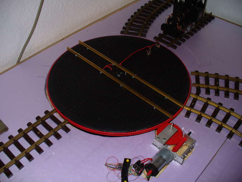

Guten Abend zusammen,
da ich hier mit den Augen reichlich "gestohlen" habe, wollte ich meine selbst gebaute Drehscheibe mal vorstellen, vielleicht nützt es jemand.
Am Ende eines zweigleisigen Kopfbahnhofs soll eine Drehscheibe mit einem Anschluss für einen Kohlebansen, Lokschuppen pp., und zwei kurze Abstellgleise liegen.
Ich habe also den von Regalbanhner vorgestellten Drehteller für Fernseher oder Blumenkübel besorgt. Im Inneren habe ich den dritten Ring und die Verbindungsstreben entfernt, die verbleibenden Ringe tragen die Loks allemal.
Dann habe ich hochkant gebogenes Messingprofil eingefügt und elektisch getrennt, das Prinzig stammt von Rudolf.

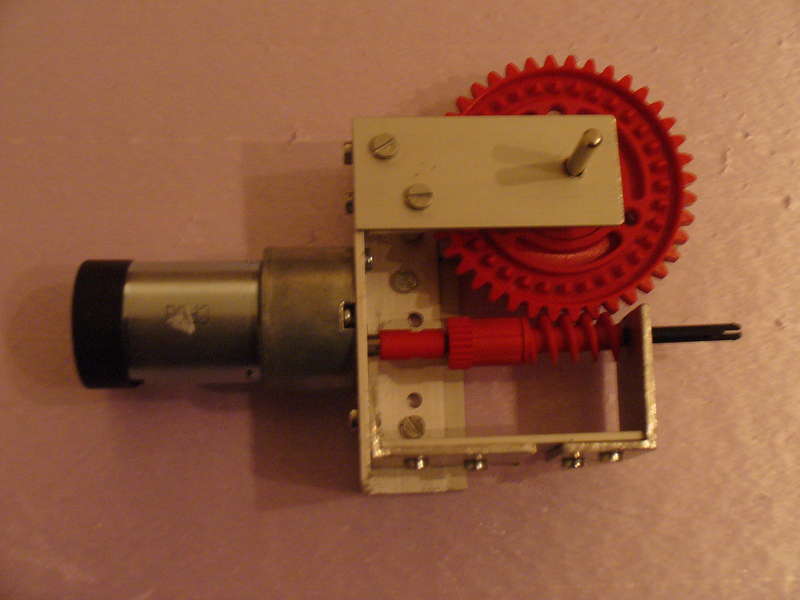

Angetrieben wird die Scheibe durch einen Fischertechnikantrieb. Ich habe eine Antriebskette um den Teller geklebt, in die der Antrieb eingreift.
Frei nach BAP: "Guck doch mal die Bilder!"
Die Halterung für den Motor ist aus Profilen gesägt.
Der Motor wird über einen einfachen Decoder angesteuert. Die Scheibe wird händisch gefahren, mit ein bischen Übung trifft man die abgehenden Gleise sogar. Den Decoder entsprechend eingestellt kann man schön langsam drehen.
Der Antrieb ruckelt schon mal, aber ich habe noch nichts Feineres, was ich auch einbauen kann, gefunden.
Eine Automatik ist nicht vorgesehen, ich fahre zwar digital, aber alles manuell.
Der nächste Schritt ist dann die Verkleidung, Bretter auf die Scheibe, Häuschen auf den Antrieb usw. Anregungen gibt es hier ja genug.
Soweit für heute, schönen Abend.
Antrieb (schneidercronenberg)
Drehscheibe_eingebaut (schneidercronenberg)
Drehscheibe_Innenleben_eingebaut (schneidercronenberg)
Beiträge: 4444
das schaut doch schon mal super aus :!:
Wenn du Bretter aufklebst, dann nur kürzere und punktuell verklebt,
sonst hast du die selben Verzugsprobleme wie ich :wink:
Ansonsten bin ich mal auf das fertige Ergebnis gespannt.
