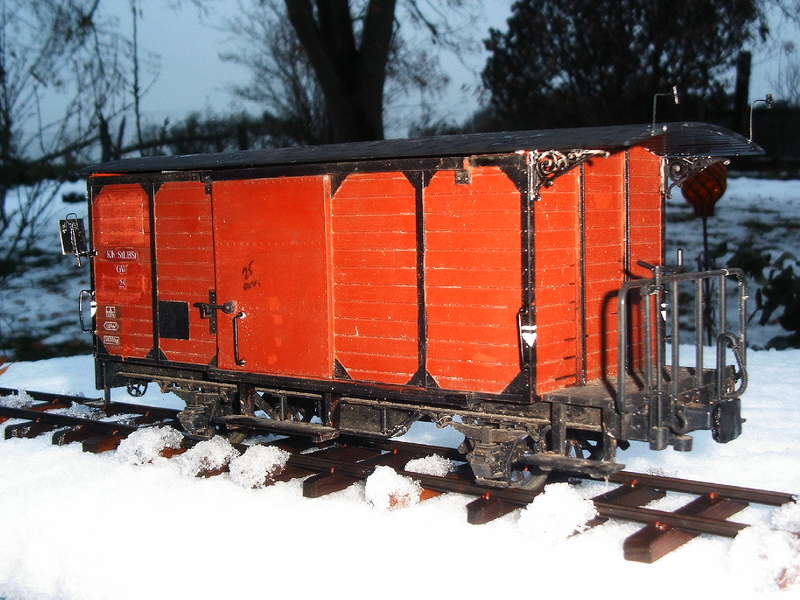

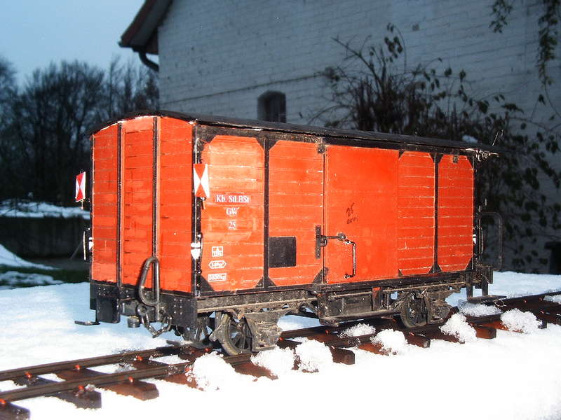

meine Kleinbahnverwaltung hat mal wieder zugeschlagen. In ihren Werkstätten wurde ein G-Wagen der MOB "germanisiert".
Als Basisfahrzeug für diesen Umbau wählte ich den bekannten braunen G-Wagen der MOB aus den roten Schachteln. Wie so viele meiner Fahrzeuge stammt auch er noch aus einer Zeit in der ich alles durcheinander gefahren und gesammelt habe.
Nun aber zum Umbau. Die Belüftungsklappen wurden ausgebaut. Die Löcher im Wagenkasten wurden mit Kunststoffstücken verschlossen. Das Dach wurde gegen Reste eines Daches vom "Barmer Bergwagen" getauscht. Dieses musste lediglich gekürzt werden. Um das flachere Dach montieren zu können, wurden die Enden des Wagenkastens um ca. 8mm in der Höhe abgeflacht. an der bühnenlosen Stirnseite erhielt der Wagen Tritte und Griffstangen für den Rangierer sowie Schlußscheibenhalter. Während die Tritte aus Nürnberg kommen, handelt es sich bei den Griffstangen und den Scheibenhaltern um Gussteile. Um den Aufstieg zur Bremserbühne zu erleichtern erhielt der Wagen auch dort zusätzliche Griffstangen. Die Griffe an den Schiebetüren dienen nur zum leichteren öffnen bzw schließen. Die bühnenseitigen Scheibenhalter sind schon wieder Geschichte. Sie waren meiner erster Versuch sowas mit einfachen Mitteln zu basteln.....
LGB Umbau GW (Schienenbus)
LGB Umbau GW 1 (Schienenbus)
Wie auch all meine anderen Güterwagen ist auch der GW 25 angepinselt worden.
Meine Schlußscheiben dürften zwar zu groß geraten sein, sie sind aber so schön handlich :oops: . ... Wie schon einmal geschrieben verbleibt mein Fahrzeugpark fast das ganze Jahr über im Garten und mit den Wagen auch deren Ladung oder eben die Schlußscheiben - die natürlich steckbar sind.
Das Dach ist nur für das Foto provisorisch aufgelegt worden. Noch ist der Wagen ja nicht ganz fertig...
