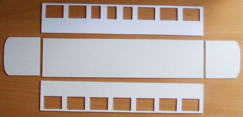

BVZ_B2223_2225 (furkabahn)

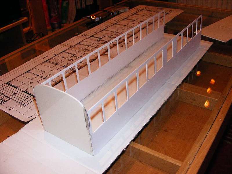

Diese Teile stellen einen Kasten der BVZ Wagenserie B 2223-2225 dar. Passend zu meinem B2225 möchte ich die beiden anderen Wagen bauen, einmal im Zustand als DFB B4233 (unter Verwendung von Teilen meines derzeiten Modells mit Holzkasten); einmal als Neubau den BVZ B 2223 im letzten Zustand.
Der Innenausbau ist für mich einfach, da ich die exakt masstäblichen Holzseitenwände der frühren SRM-Produktion aus meinen Vorräten nutzen kann. Die Zwischenwände entstehen dann aus Sperrholz.
Gerne würde ich auch noch den BVZ B2221 nachbauen, jedoch fehlt mir eine Skitzze oder Massangaben des SWS-Kastens. Könnt Ihr mir da weiterhelfen?
Joachim

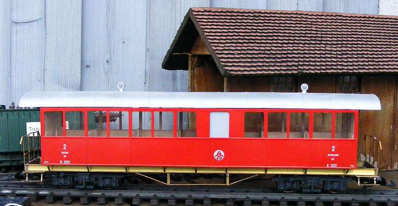

Der BVZ B2222 hat Farbe und Beschriftung abbekommen. Die BVZ Logos stammen von CL der Rest ist mit dem Decal-Pro Set auf dem heimischen Laserdrucker entstanden.
Die Inneneinrichtung ist auch schon recht weit gediehen. Die Sitze entstanden dabei als kompletter Eigenbau aus Balsa- und Flugzeugsperrholz.

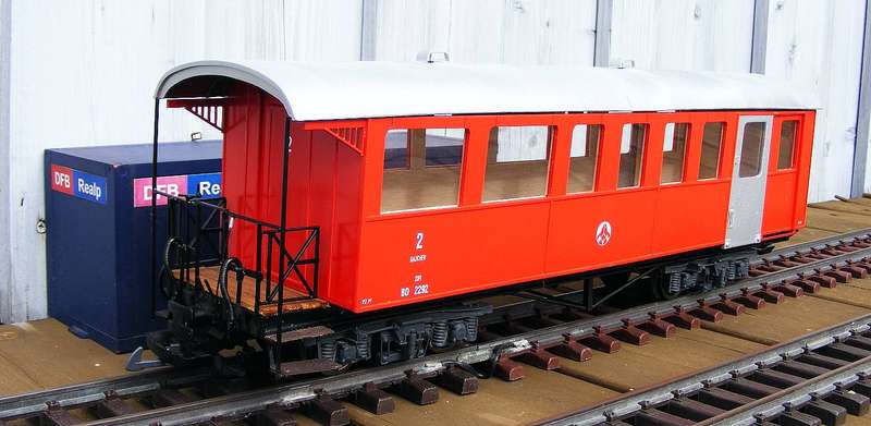

Hallo in die Runde,

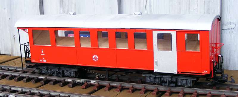

auch mit dem BD 2292 geht es wieder weiter. Inzwischen habe ich den Rahmen fertig gestellt und der Kasten hat Farbe und Fenster erhalten.
Es fehlt noch vieles im Inneren und auch die Griffstangen liegen noch auf der Werkbank.
Die Beschiftung ist mal wieder mit DecalPro entstanden jedoch im Unterschied zum B 2222 mir der weissen Laminierfolie.
BVZ_BD_2292_r1 (furkabahn)
BVZ_BD_2292_r2a (furkabahn)

Hallo Joachim
Mich würde interessieren was Du für eine Farbe verwendet hast? RAL 30??
Has Du Zeichnungen zum Fahrwerk und Kasten? Wenn ja, dürfte ich eine Kopie haben, natürlich gegen bezahlung.

Hallo zusammen!
zur Farbe: zuerst grundiert in grau, dann RAL 3002, als Abschluss matter Klarlack. Ich habe dabei Farben der Marke K-Racing verwendet.
Recht gute Pläne der meisten BVZ-Wagen findet man in dem Buch Brig-Visp-Zermatt von Stolz/Schopfer.

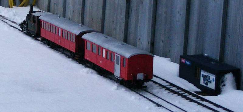

Hallo zusammen !
Ich kann nun endlich ein "habe fertig" für die zwei Wagen B 2222 und BD 2292 melden.

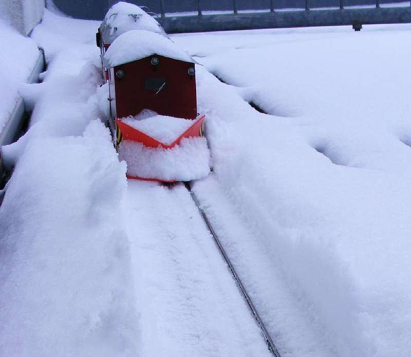

Nachdem ich am Sonntag morgen den fertigen B 2222 in den Händen hielt, hatte ich ein Problem: Die Bahn war komplett weiss :!:
Zum Glück hatte ich vorgesorgt:
BVZ_01 (furkabahn)
Ein paar Minuten später war die Probefahrt in greifbare Nähe gerückt:
BVZ_02 (furkabahn)
Der B 2222 durfte auf seine erste richtige Fahrt:
BVZ_03 (furkabahn)

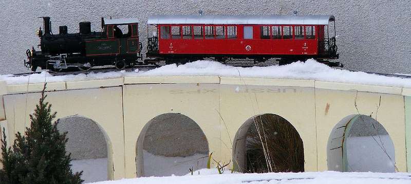

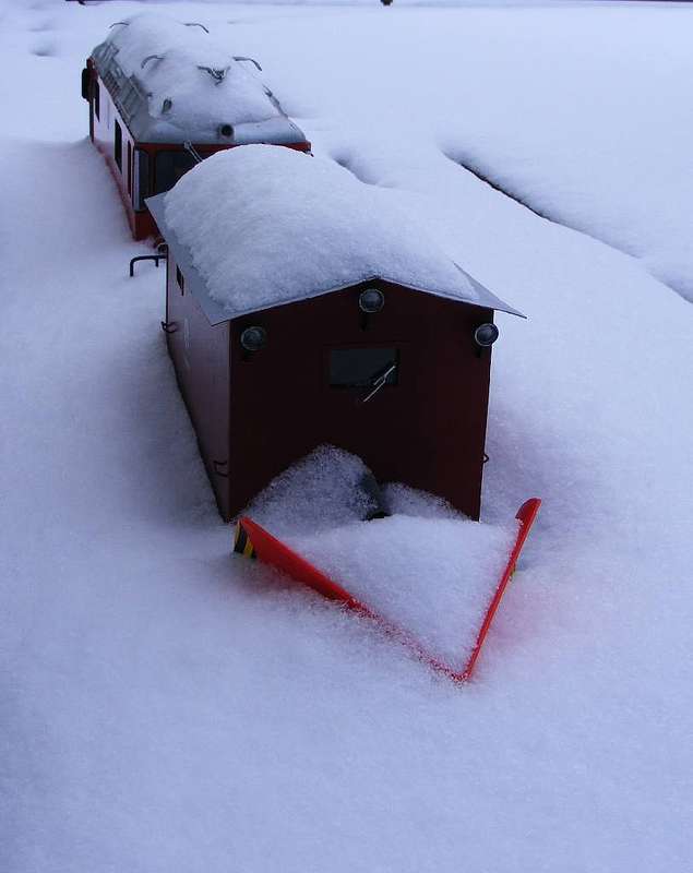

Einige Stunden später hatte ich auch den BD 2292 soweit:
BVZ_04 (furkabahn)
BVZ_05 (furkabahn)
Soviel zu meiner bisher kältesten und weissesten Probefahrt :wink:
