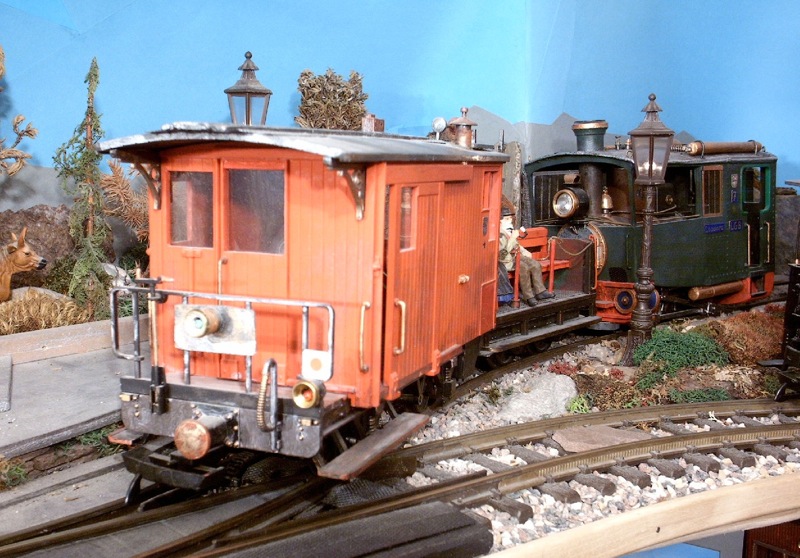

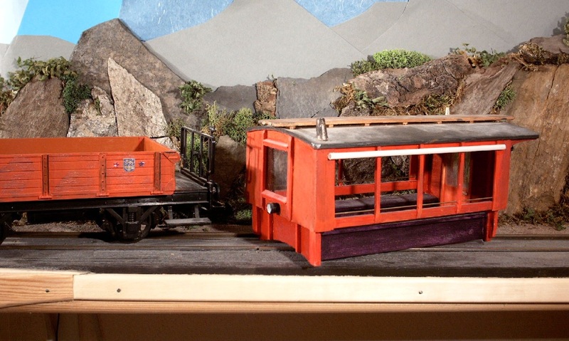

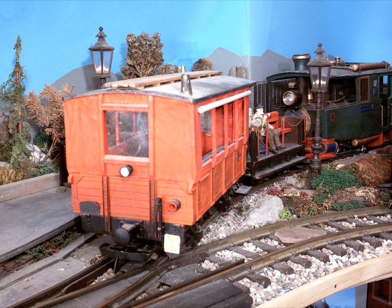

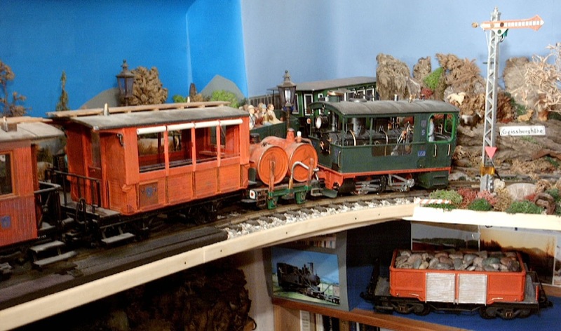

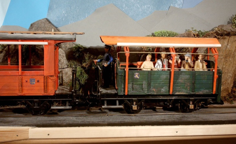

na dann hier auch noch ein schlichtes Umbau-Beispiel von mir:
Ein halboffener kleiner Sommerwagen, entstanden durch einen aufsteckbaren Aufsatz aus Kiefern-Modellbauleisten und Dach eines Toytrain-G-Wagens.
Auf letztem Bild zu sehen ist der grüne kleine Bettgestell-Hochbordwagen durch einen noch leichteren Aufbau (ebenfalls aufzustecken) ebenfalls zum Sommer-Aussichtswagen mutiert.

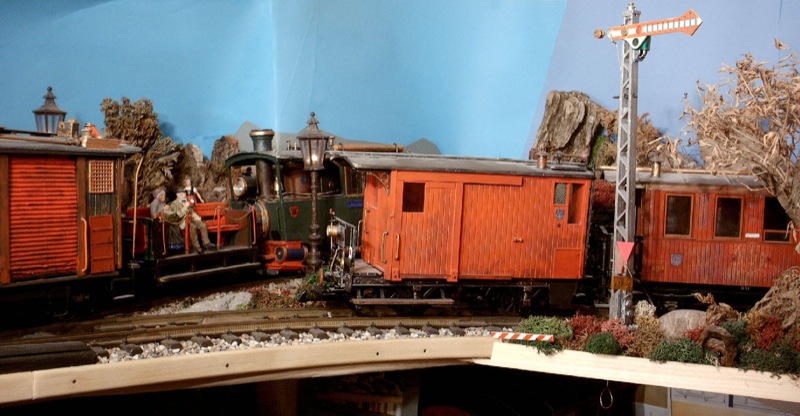

Noch ein ganz schlichtes Beispiel:
Dieser G-Wagen hat einfach nur einige zusätzliche Fenster eingeschnitten bekommen, wurde als Steuerwagen ausgestattet und läuft so am oberen Zugende im Steilstrecken-Schubbetrieb auf meiner kleinen engen Gebirgsbahn:

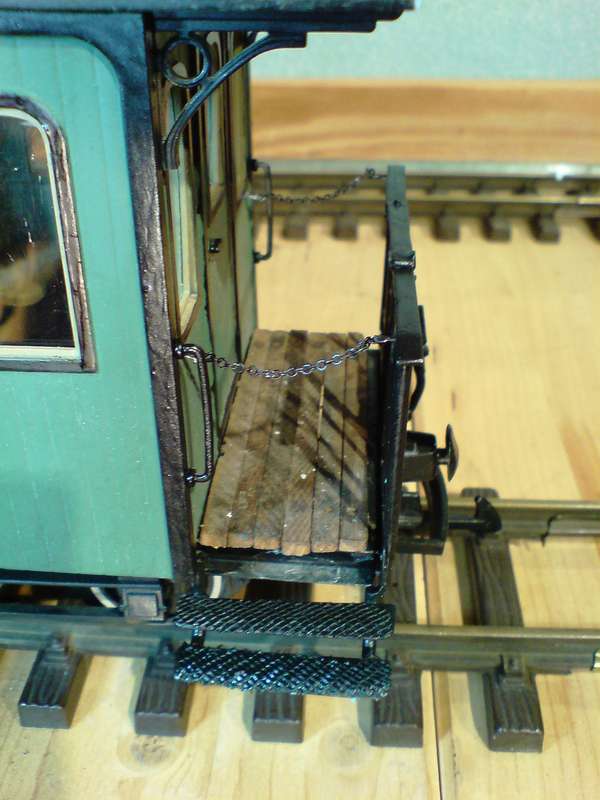

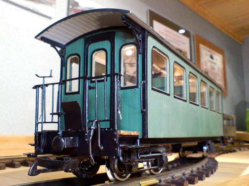

Ich habe auch nochmal an meinem Wagen rumgepinselt (eine dezente Alterung werde ich später bestimmt auch mal probieren) und auf die Trittbleche eine Fliegengage geklebt.
033 (30.10.08) (timme)
034 (30.10.08) (timme)
